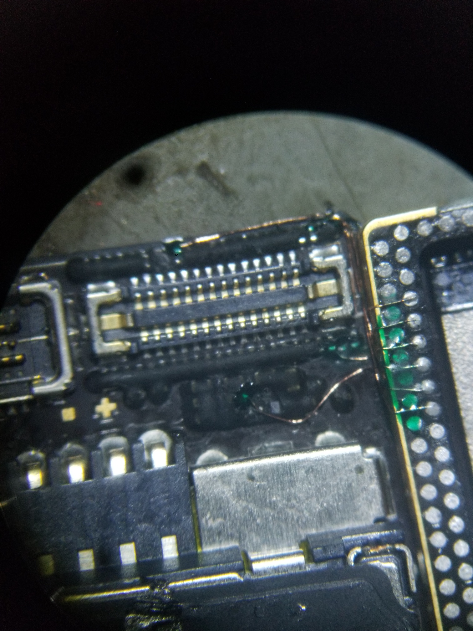

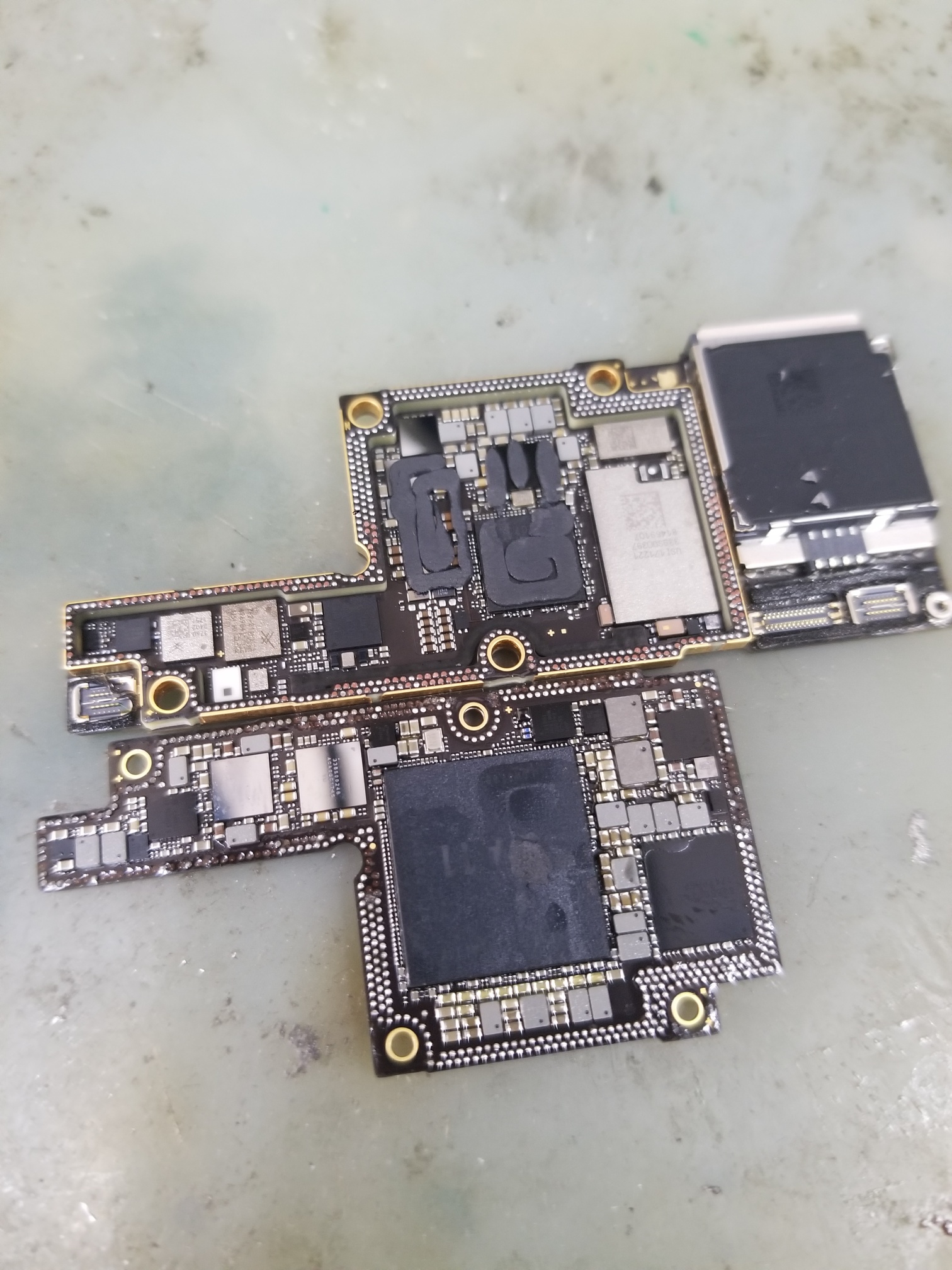

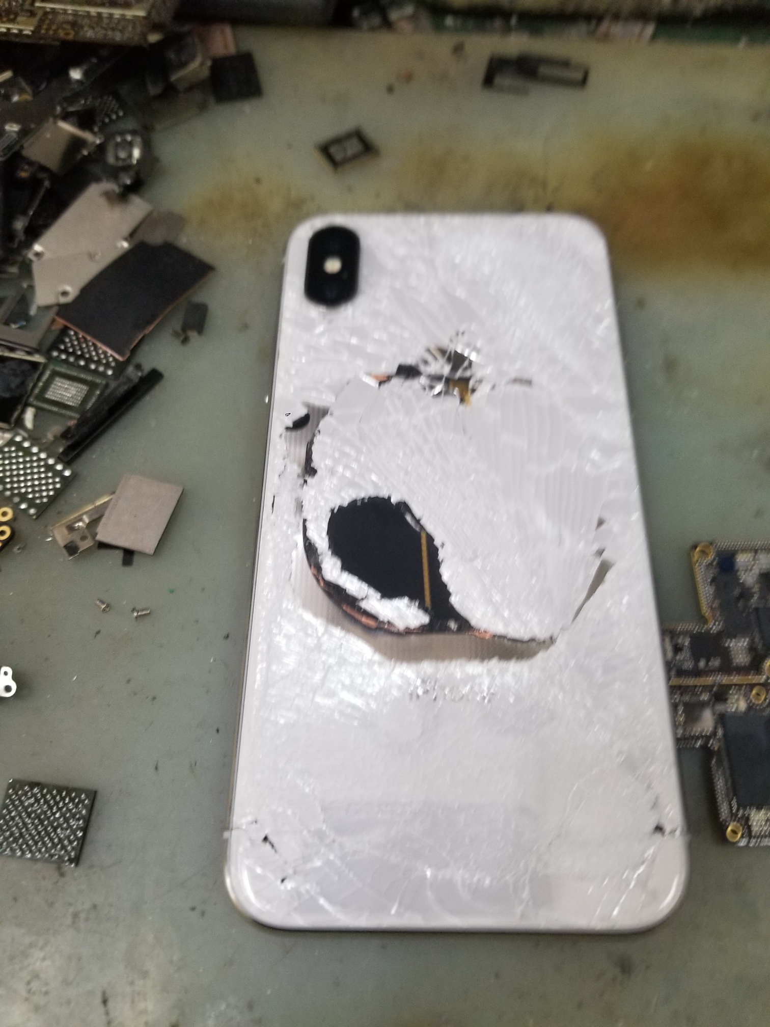

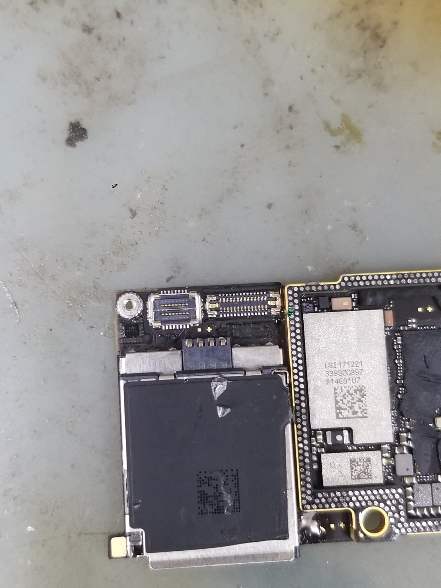

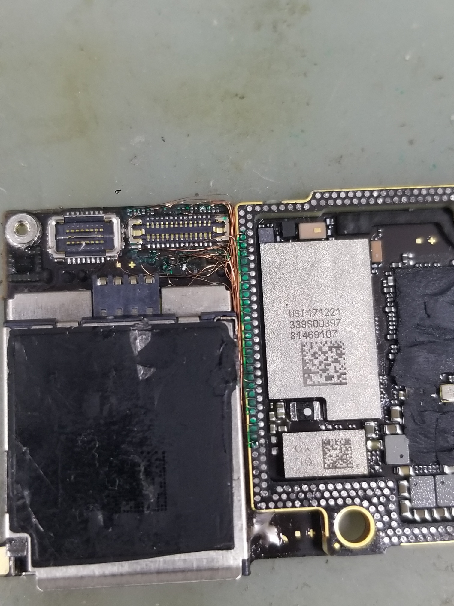

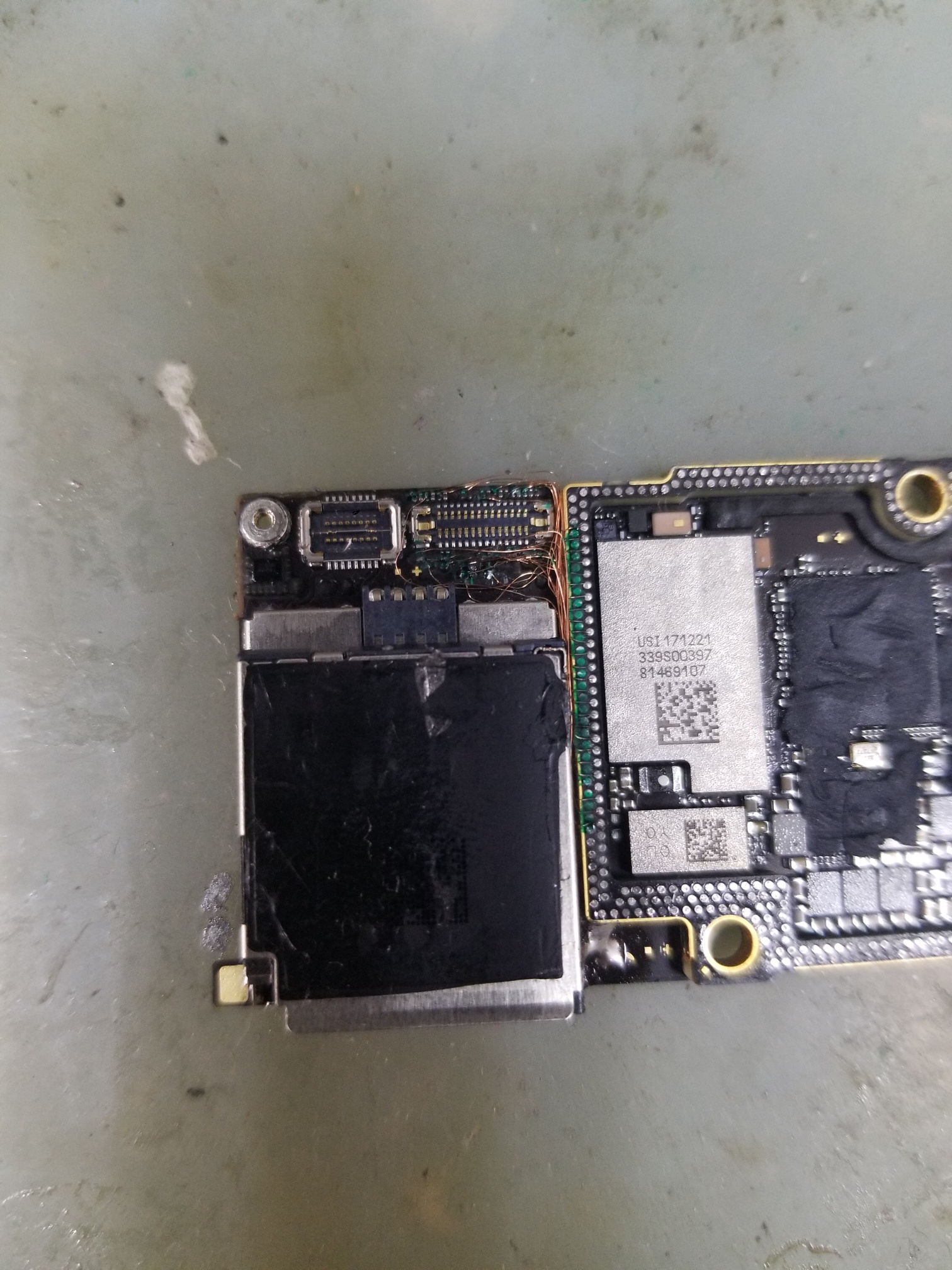

标题: 苹果x重摔手机断线掉点,如何拯救欢迎支招 [打印本页]
作者: 不凡修    时间: 2021-3-2 11:06
标题: 苹果x重摔手机断线掉点,如何拯救欢迎支招
重摔,无触摸无基带
作者: 宇通宏达    时间: 2021-3-2 11:57
如果没有显微镜和没有飞线的基础,就只能另请高手或放弃了就只能另请高手或放弃了:daxiao:
作者: yangzhilong    时间: 2021-3-2 14:06
搬板省事的很,飞线的话麻烦还不抗用
作者: 不凡修    时间: 2021-3-2 14:14
开工,飞线
作者: 不凡修    时间: 2021-3-2 17:08
触摸部分完事
作者: 程经纬    时间: 2021-3-2 22:35
这样搞太难看,直接拆下框子补点就行了
作者: 不凡修    时间: 2021-3-3 09:04
下次拆下试试
作者: lee1988    时间: 2021-3-3 21:49
期待后续结果
作者: guangjun870    时间: 2021-3-3 22:00
飞线能稳定吗?
作者: yezhengming    时间: 2021-3-4 07:17
搬吧,你这修好也不长久
作者: 不凡修    时间: 2021-3-4 10:09
继续
作者: wangluyuan    时间: 2021-3-6 00:03
飞完了你会发现wifi也不好用
作者: 逆麟    时间: 2021-3-20 23:48
都是过来人,直接移板吧,搞完触摸,发现Wi-Fi不行,扬声器没有声音!
作者: 东哥NB    时间: 2021-5-30 09:11
这样线不就碰在一起了吗,你那个线不导电吗
