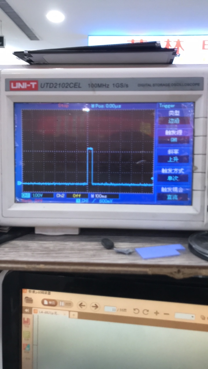

LA-D821P 触发0.148掉到待机,PLT RST已经出来了,CPU集显无供电

刷BIOS

刷过了 。。。。。。。。。。。。。
作者: fdgdsdsadsaf    时间: 2021-3-3 01:13
cpu问题     放弃吧    这种是cpu里面的时钟模块坏了导致的
