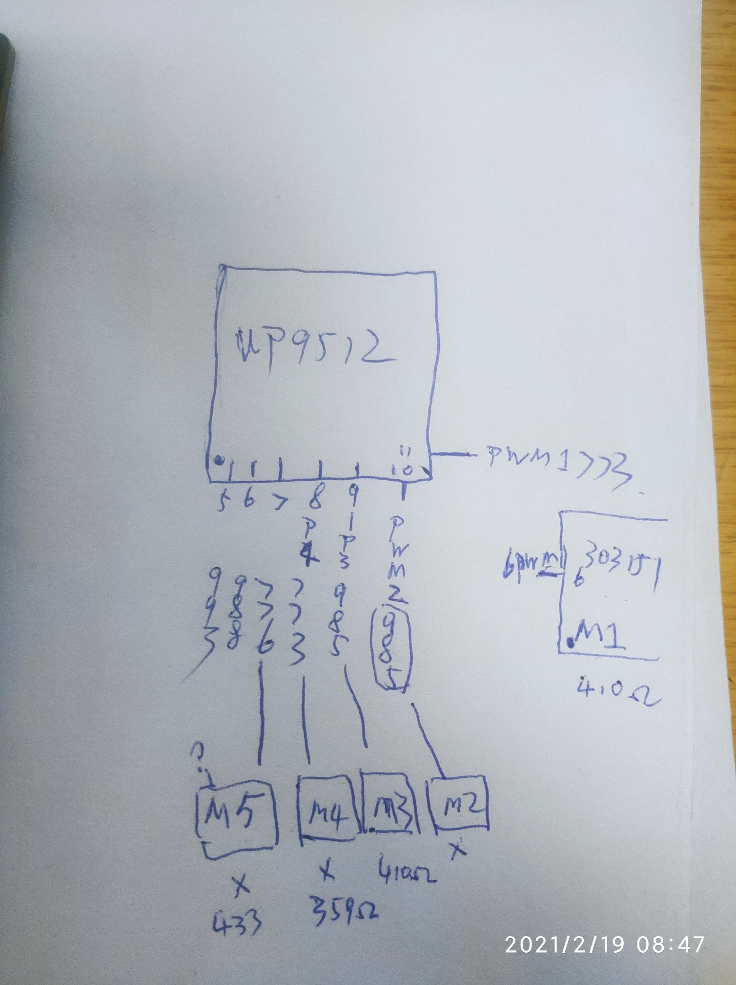

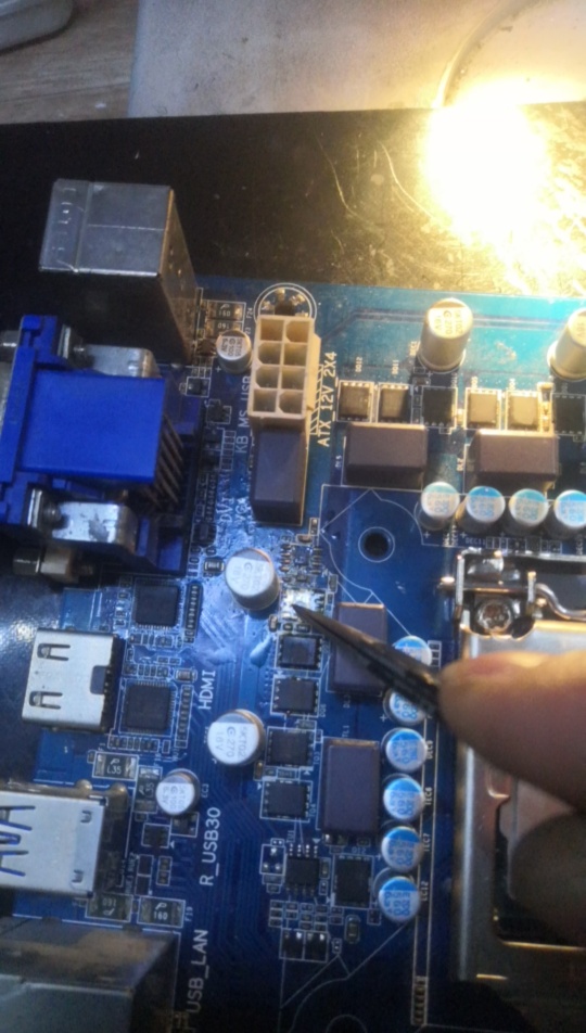

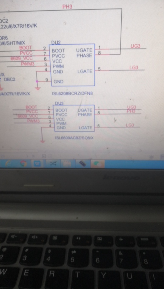

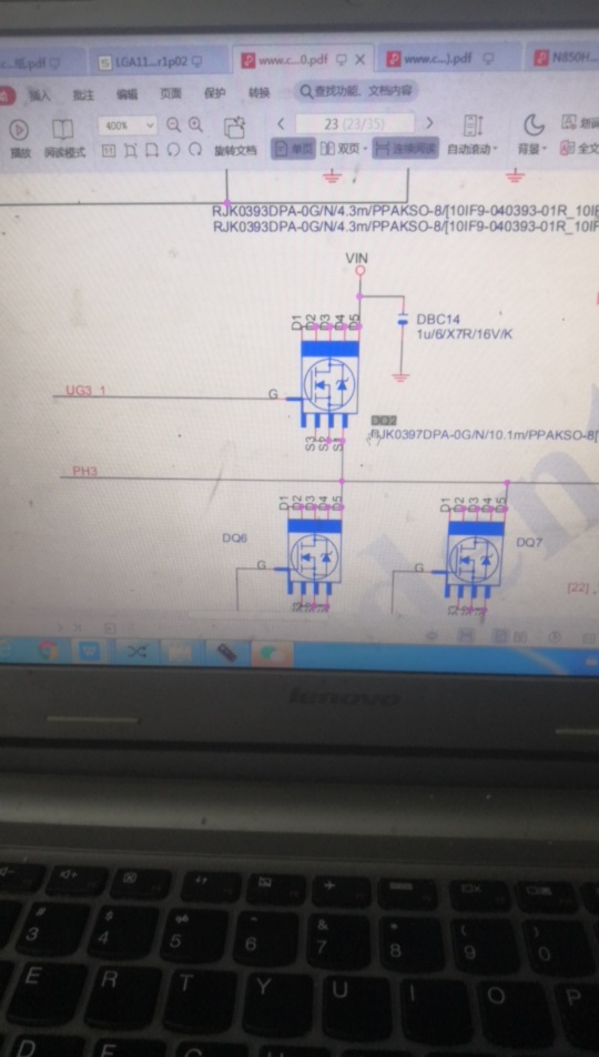

日了狗了,求分析。图纸已经上传了,大家可以下载下来分析,CPU主控IC更换,不出波形,vcc3阻值76感觉不正常,但这一路供电是直接从ATX出来,送到很多地方去,包括南桥,难排查问题所在,请大神分析,现在不烧管了,但MOS管没收到输出波形。有什么疑问请提出来,或者大神加微信视频直播排查。

上下管换掉 有驱动芯片一起换了  没有驱动芯片把cpu供电芯片换了
作者: 心飞扬透心凉    时间: 2021-3-5 16:38

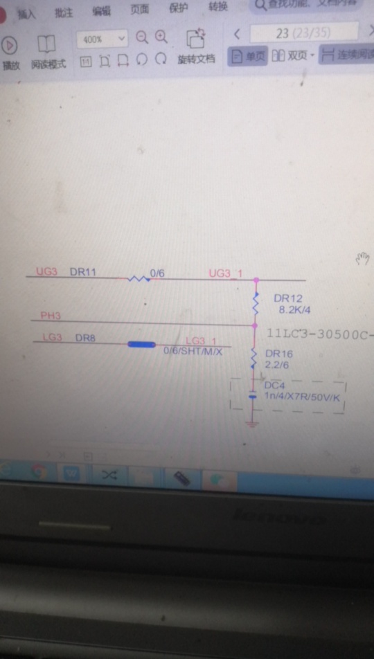

这又什么好分析的 2.2。8.2 驱动 pwm 换了 就好啦

上管导通时间太长,就会烧,导通时间受电源管理芯片PWM控制,一路PWM控制对应一路供电,顺着电源管理芯片PWM输出脚去查,我的是这个样子的,你的管理芯片型号呢

先更换DU2和上管。测PWM3有没有输出。上管击穿有很大概率烧CPU的,CPU也要检查一下。

装假负载或者不装CPU能上电吗?也会瞬间烧管?查一下反馈部分的电阻及电容
