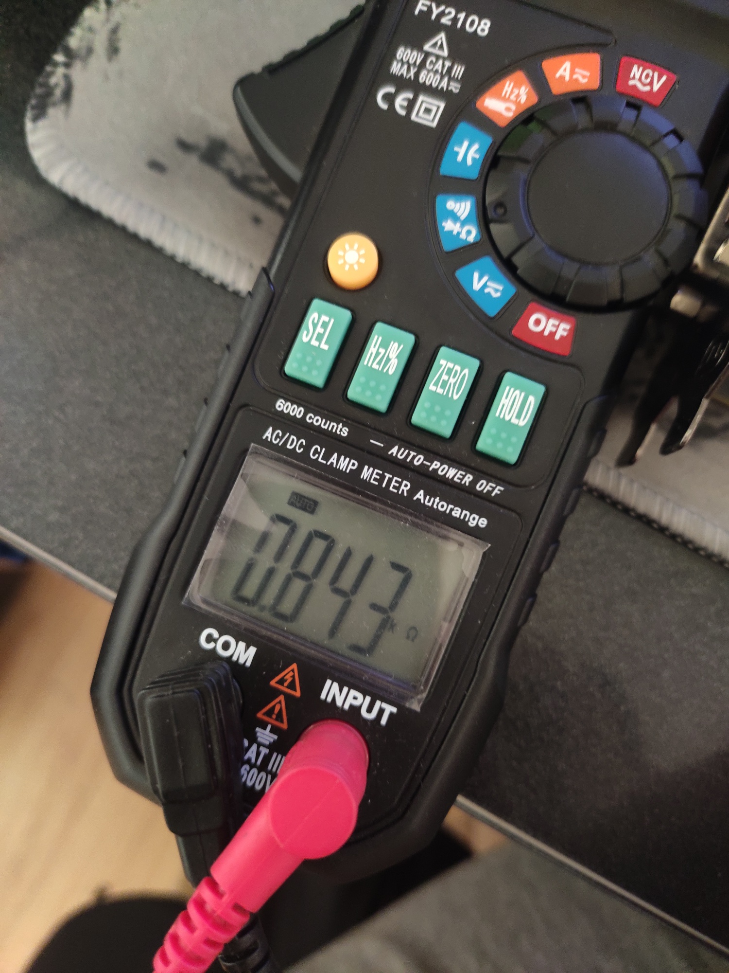

兄弟,可以帮我测下3567b第16脚链接的那个电阻阻值吗?原来那个电阻掉件,我是用的1k的
作者: zaqaqz    时间: 2021-3-2 14:05
你qq多少我加你 视频帮你测

是不是我照的这几个,你要测哪个标出来
作者: yu雨    时间: 2021-3-2 14:47

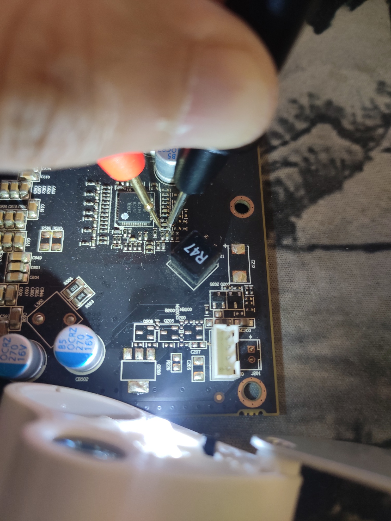

兄弟,是3567b左下角,你拍的那一面,第一脚空的,就是第二脚连的一个电容和一个电阻的,可以帮测量下这个电阻或者电容两端电压吗?多谢兄弟了
作者: yu雨    时间: 2021-3-2 14:50
就是你拍的竖着的元件,左边第一个
作者: zaqaqz    时间: 2021-3-2 15:08
yu雨 发表于 2021-03-02 14:50
就是你拍的竖着的元件,左边第一个
是这个吧

兄弟是的。另外帮我测量下你的黑色表笔那端与地线是否是通的。由于换3567b时候吹掉了这个电阻,麻烦了

二极管档
作者: zaqaqz    时间: 2021-3-2 15:19
yu雨 发表于 2021-03-02 15:18
不好意思好多年没用qq了
电阻右边对地

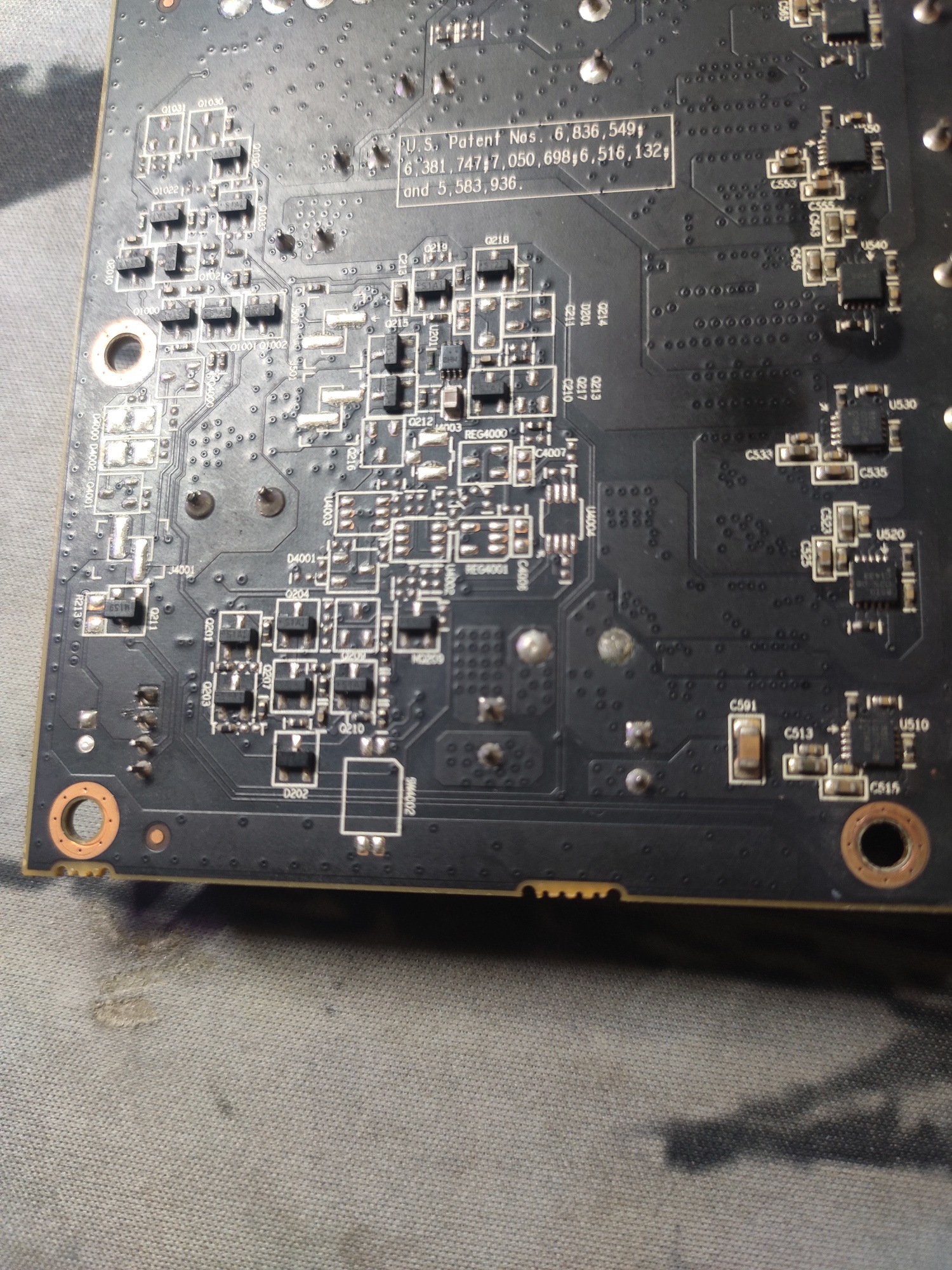

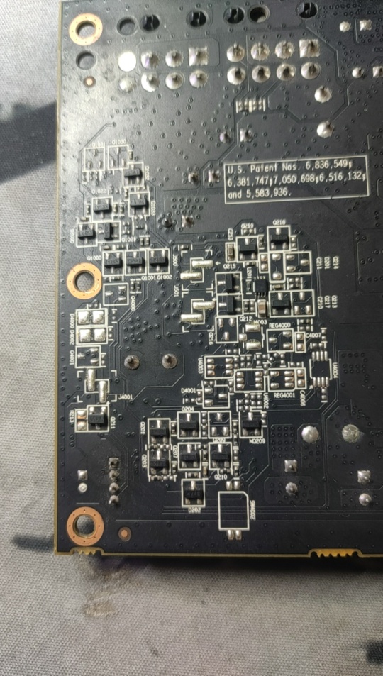

由于显卡背面有些地方腐蚀了,有可能掉件。麻烦兄弟有时间帮忙拍两张背面清晰图片,兄弟人不错。
作者: zaqaqz    时间: 2021-3-4 09:41
作者: yu雨    时间: 2021-3-4 12:06
兄弟再次谢过:aiqian:
