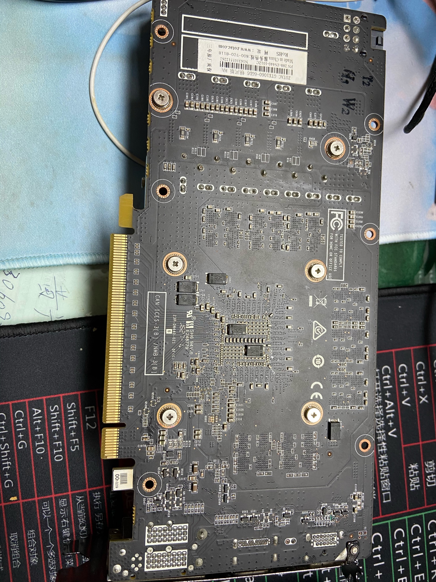

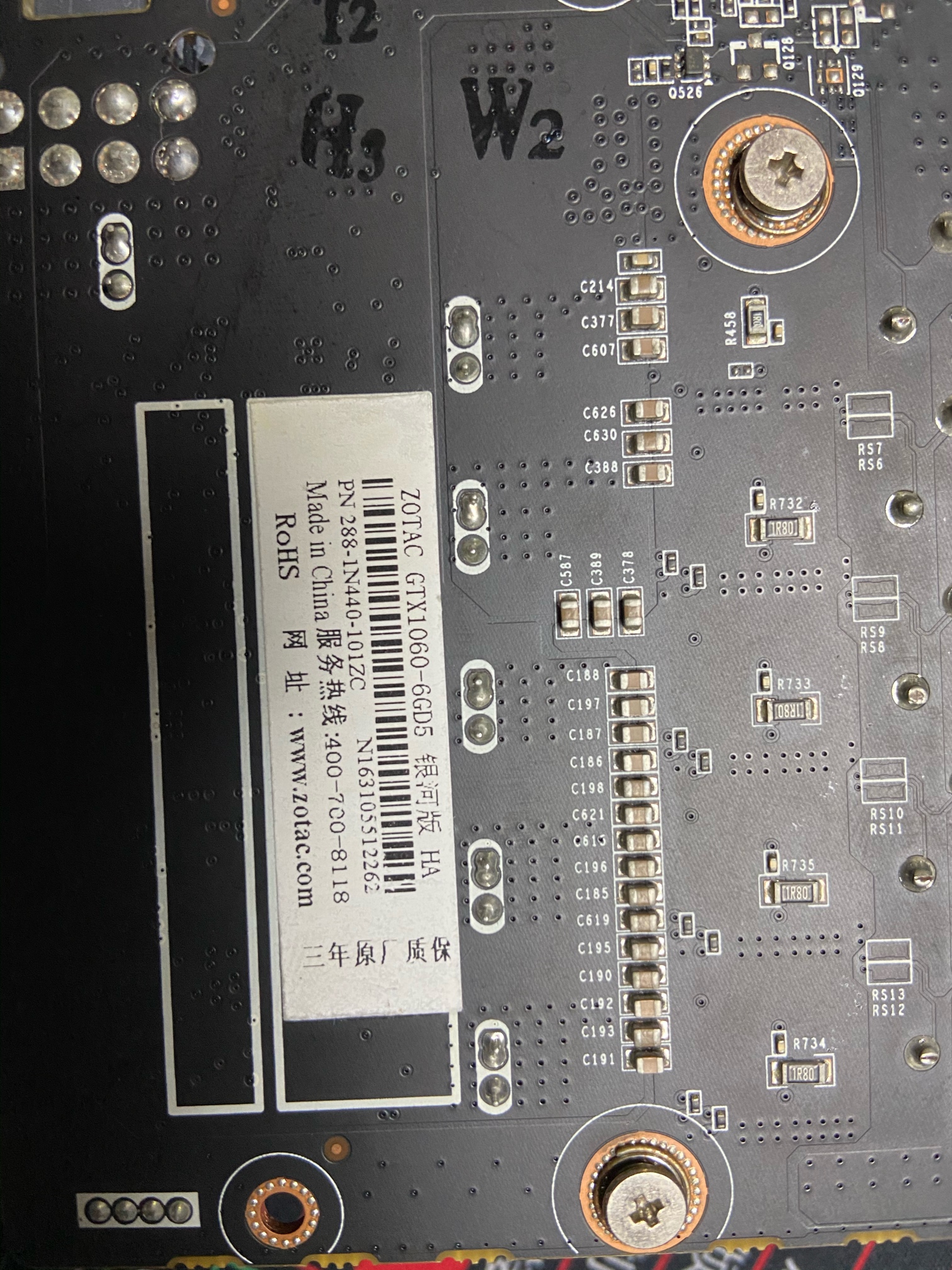

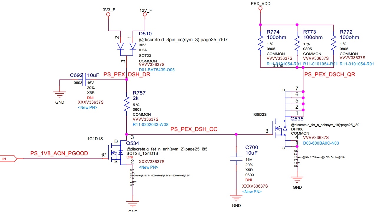

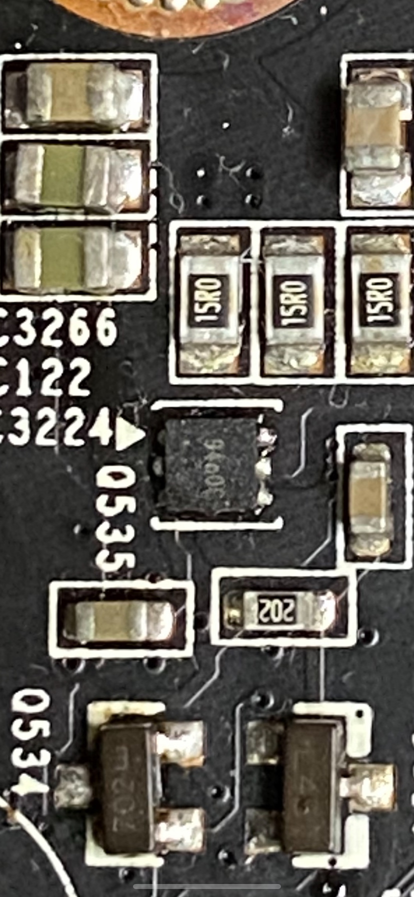

查看: 1866|回复: 7
[显卡维修]
索泰 gtx1060黑屏求助
发表于 2021-3-1 11:48:11 | 只看该作者 回帖奖励 |倒序浏览 |阅读模式 来自: 广东广州 来自 广东广州
该显卡开机显示器能检测到输出,显示器灯会转色,但黑屏,各主要电压正常,一开始扫描显存报错,换了显存无果,重植过核心也一样,怀疑是这个q535电压转换芯片有问题,但没资料查不到芯片正确型号,丝印94o0c,有资料的大神帮忙查一下或者给点思路,在此谢过
2#
发表于 2021-3-8 01:06:45 来自迅维网APP | 只看该作者 来自: 河南 来自 河南
思路是不是错了?
回复 支持 反对
3#
发表于 2021-3-8 01:07:15 来自迅维网APP | 只看该作者 来自: 河南 来自 河南
思路是不是错了
回复 支持 反对
4#
发表于 2021-3-8 01:07:47 来自迅维网APP | 只看该作者 来自: 河南 来自 河南
留言发不出来
回复 支持 反对
5#
发表于 2021-8-20 19:59:22 | 只看该作者 来自: 湖南 来自 湖南
我也有一张一样的卡
回复 支持 反对
6#
发表于 2021-8-22 11:43:51 | 只看该作者 来自: 中国 来自 中国
电压正常,咋可能是芯片坏了呢,这个芯片是干嘛用的啊,有没可能是BIOS问题啊
回复 支持 反对
7#
发表于 2021-8-22 17:38:17 | 只看该作者 来自: 中国 来自 中国
你应该先刷个BIOS试下
回复 支持 反对
8#
发表于 2021-8-27 00:43:08 | 只看该作者 来自: 广东江门 来自 广东江门
这个是MOS,放电用的
回复 支持 反对
