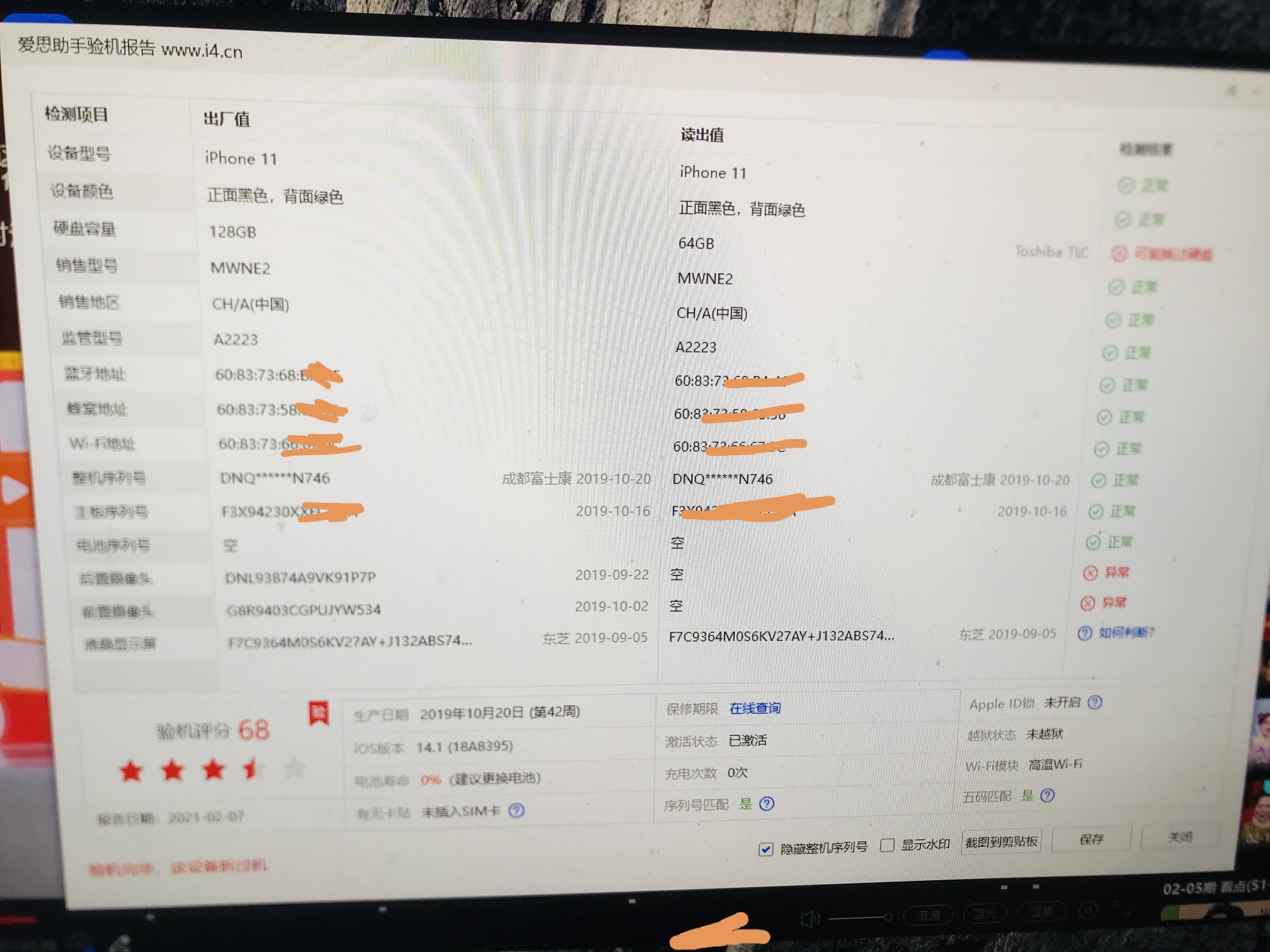

开机进系统五分钟自动重启。重启代码说是电池,但是换了很多电池都不行。后盖总成也试了很多个。主板上层也搬过了。师傅说不直通usb充电。有那位大师有这种案例的呀。这主板收来的。是不是CPU问题了呢。大师帮我分析一下。帮我维修师傅已经头大了。发去的时候拍胸口说包修好。现在他都不敢出声了。刚问我要地址发回来。都放他那快20天了。

作者: 程经纬    时间: 2021-3-2 22:44
看不到重启数据不好分析,要看具体时间和代码才好分析,电池不可能5分钟准时重启

作者: 战火网吧    时间: 2021-3-9 22:58
打一下电池两个检测脚阻值,其中一个偏大或偏小说明CPU挂了,看你爱思图电池没信息
真如你所说。里面那个值1400边上这个340正常
红色线放硬盘那。我再测一下是346这样两个值。是正常嘛。反正发到深圳曼哈数码那都说没得救了
测到的和我id板好的一样值
