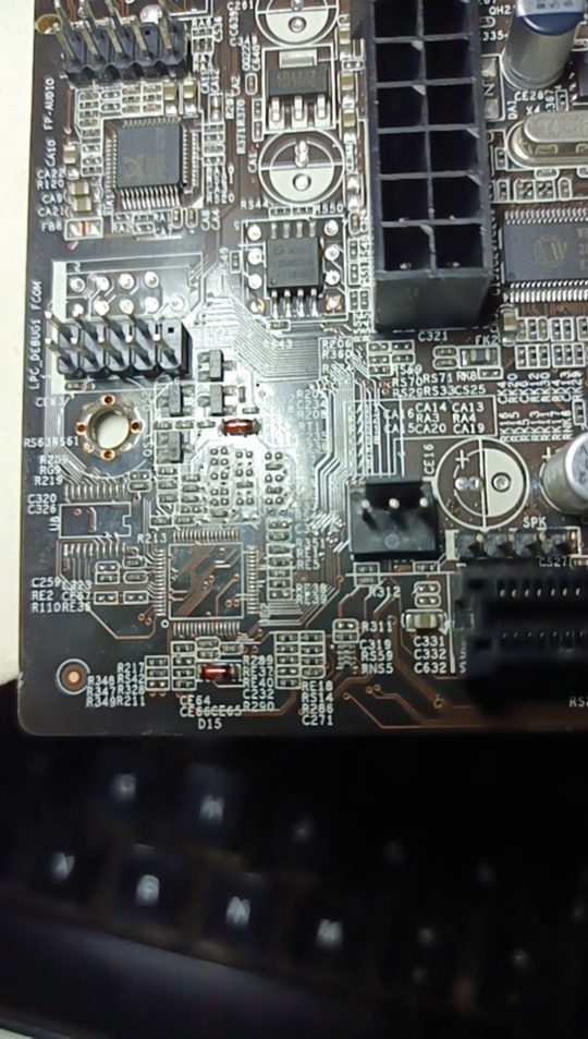

标题: 劲鲨g41 无io设计奇葩求助
自动上电 不亮 该主板无io 焊盘空完全没有焊接痕迹 但是周围电阻电容有安装 我淘宝看了新板子也是无io设计  不知道怎么修了 插atx自动上电cpu热 有复位时钟不亮   关键是没有io不知道怎么解决自动上电 绿线对地1000多疑似断线  以前学维修的时候老师说过 有极少主板采用专门门电路触发的 还有单独南桥触发的方式 难道这次遇到了传说中的…………
