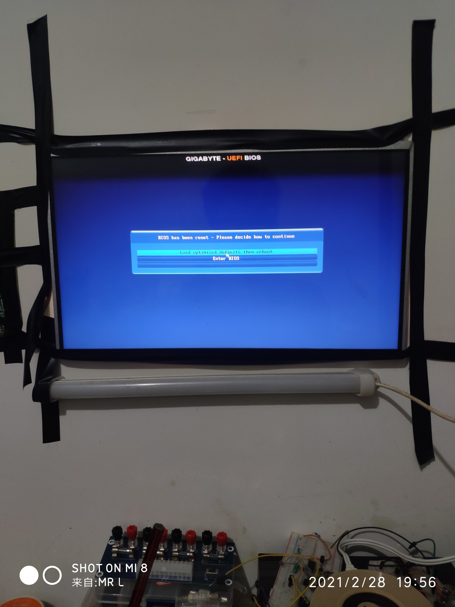

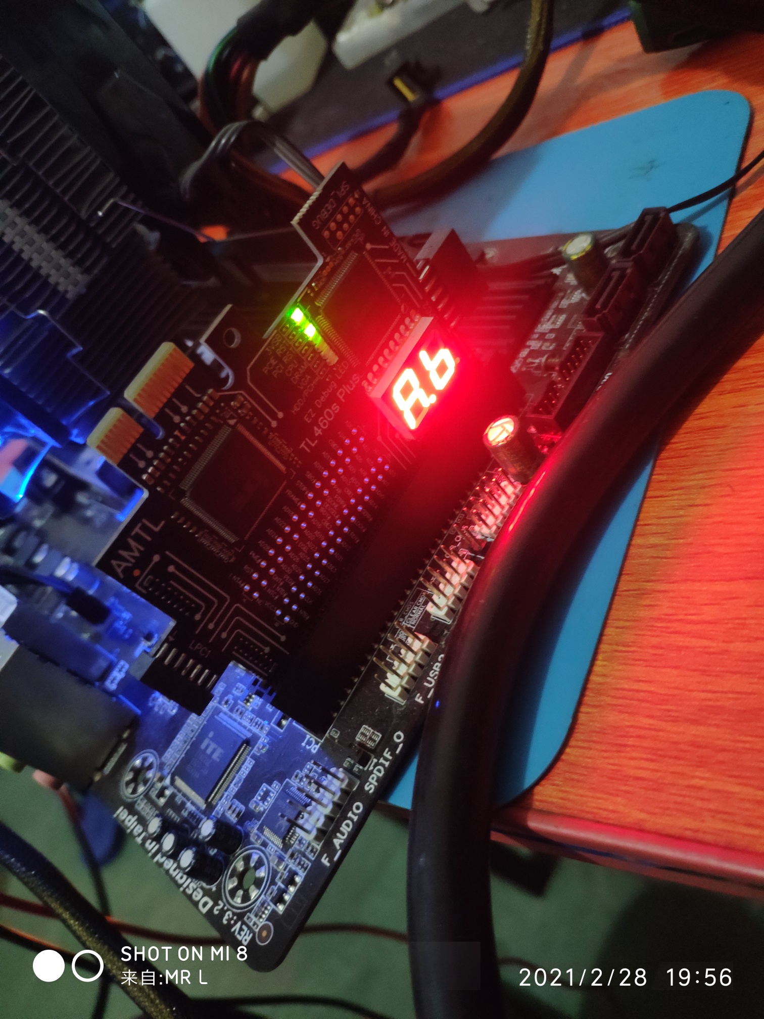

标题: 修复技嘉a88卡代码98
原本开机卡代码98,以为是显示输出问题,加独立显卡也是一样,先不管,刷bios看看,刷一半编程器报错,连续几次报错,换bios芯片,正常开机
