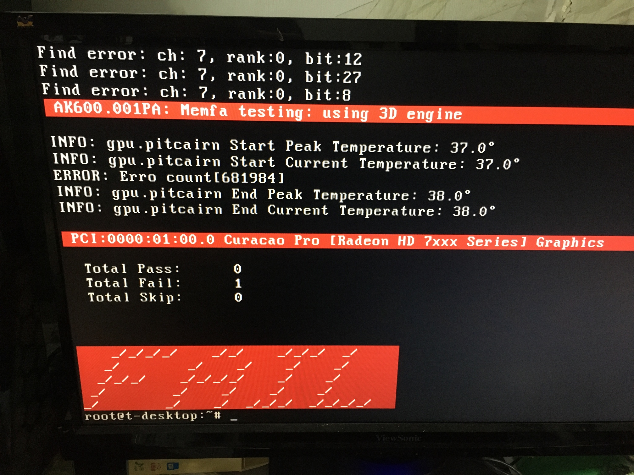

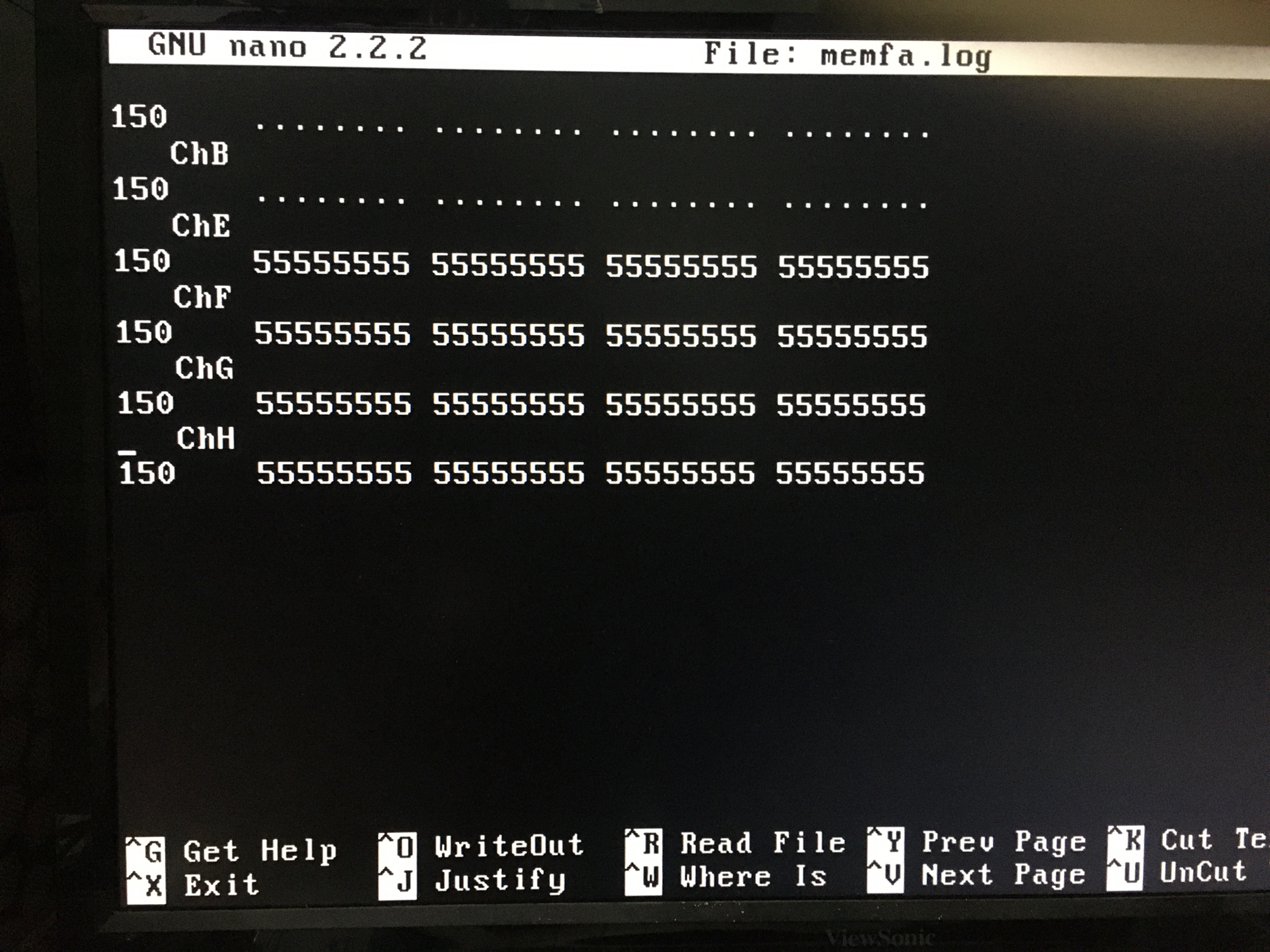

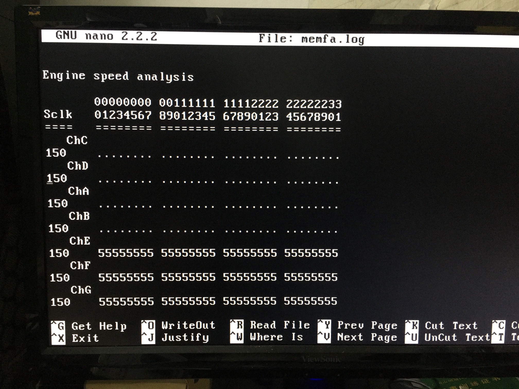

各项供电电压正常于是弄了个测试软件
各位大佬看看
作者: GzJax    时间: 2021-2-28 19:59

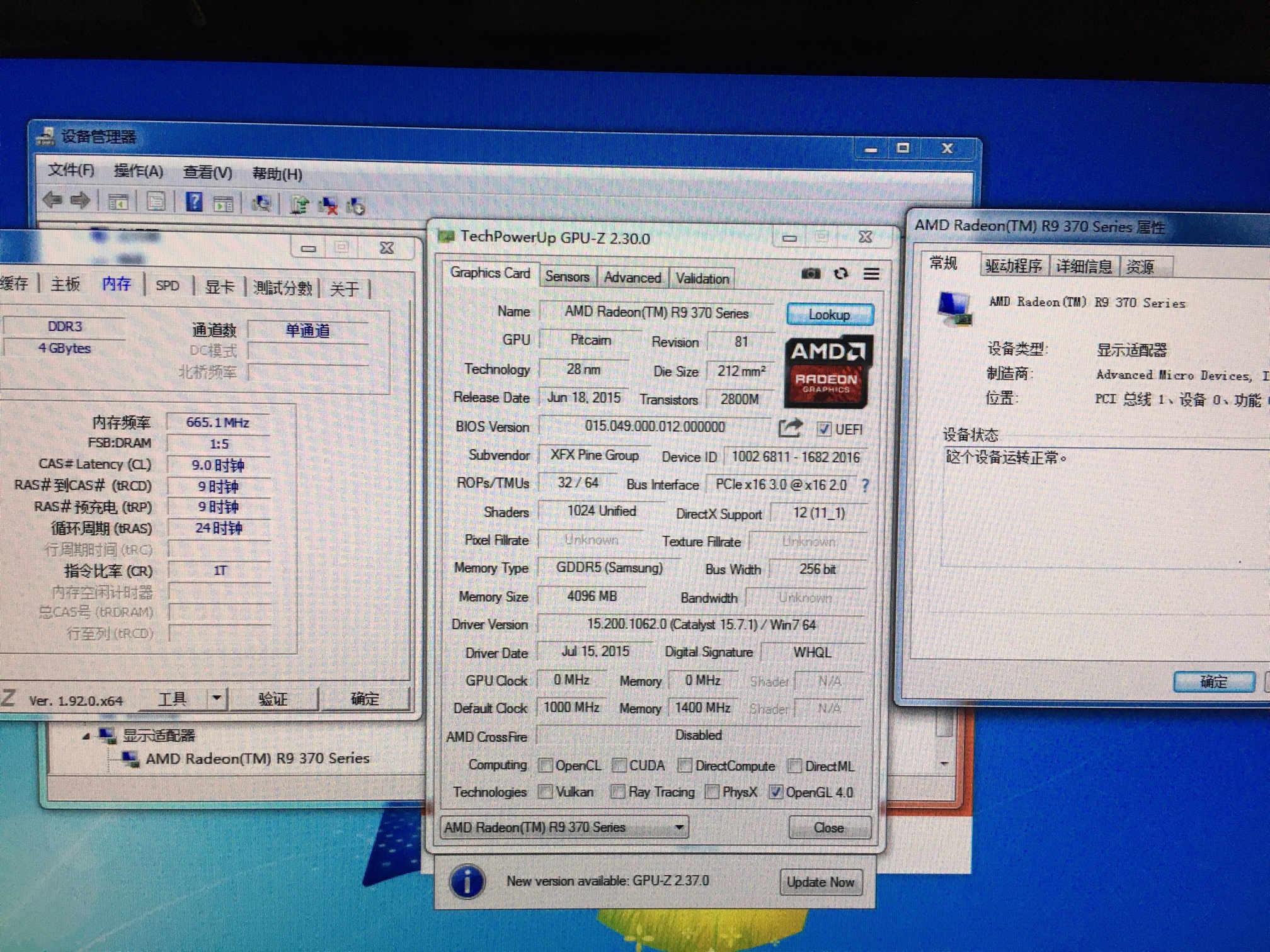

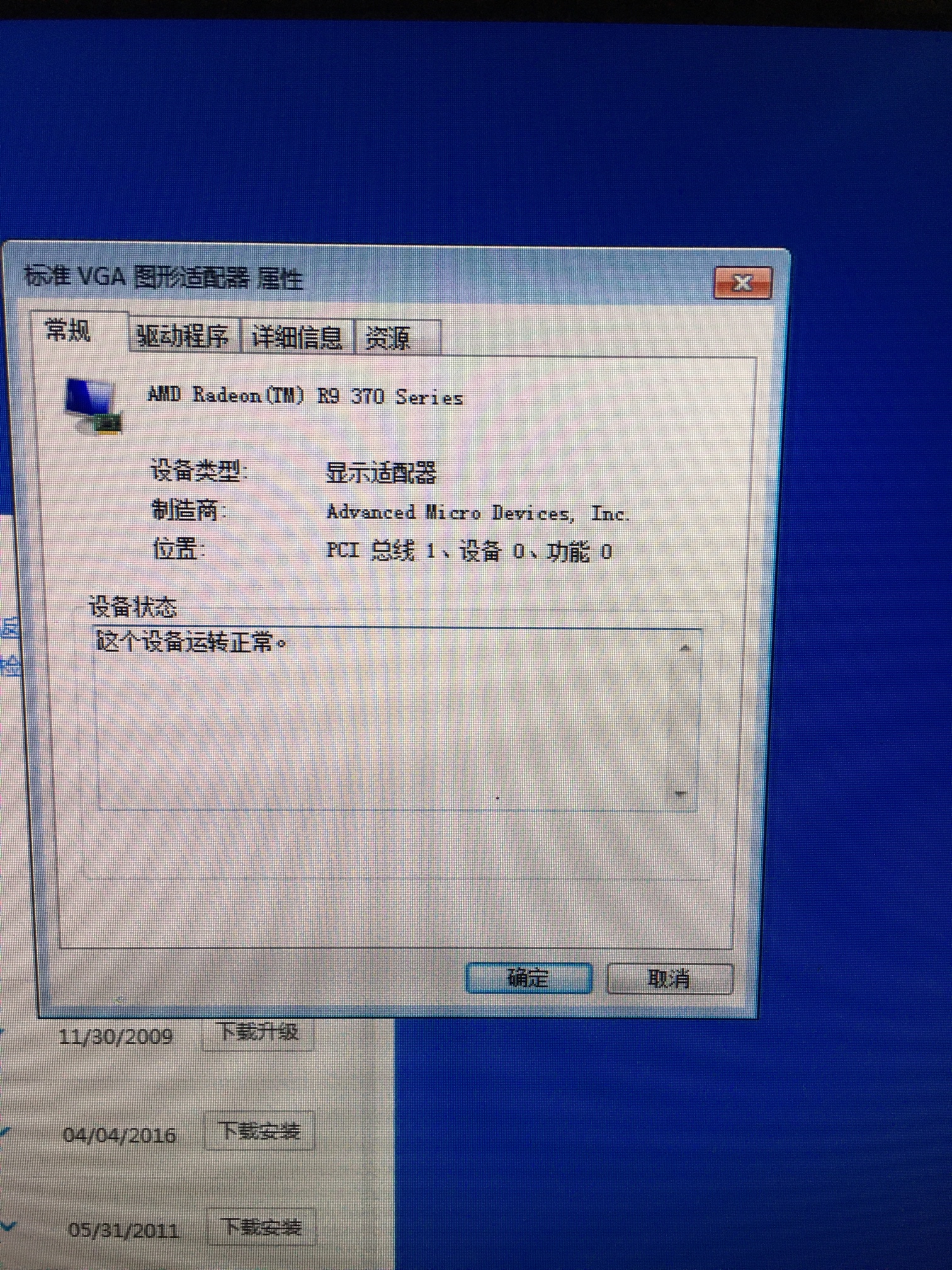

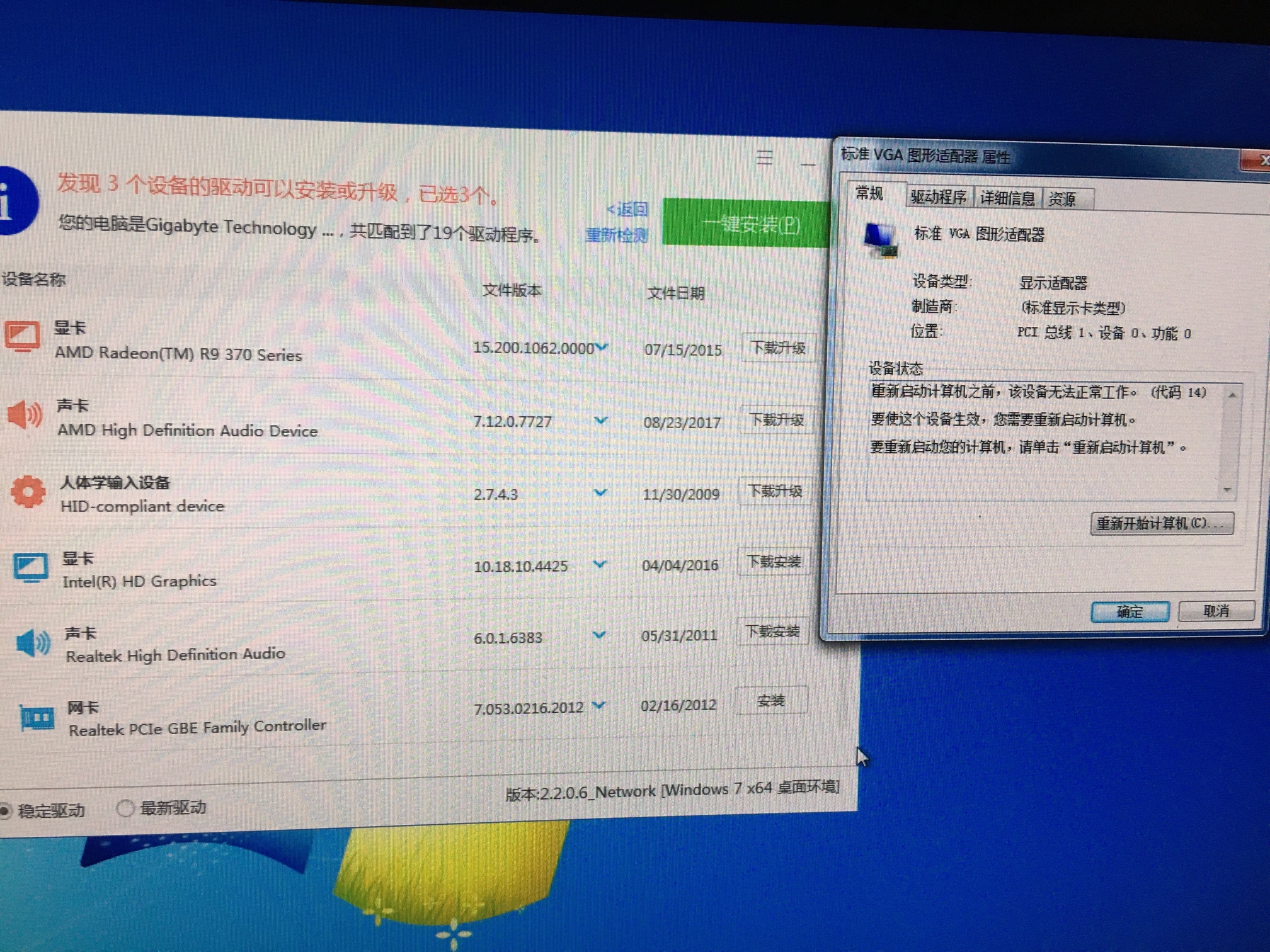

进去系统可以识别,代码14
装上驱动正常,上图的测试过不了是怎么回事 efgh通道错误
作者: GzJax    时间: 2021-2-28 20:21
驱动能装上,核心能识别,
作者: GzJax    时间: 2021-2-28 21:18
站内的大佬可以指点一下吗?显存定位。efgh
按道理不会一遍全报错呀

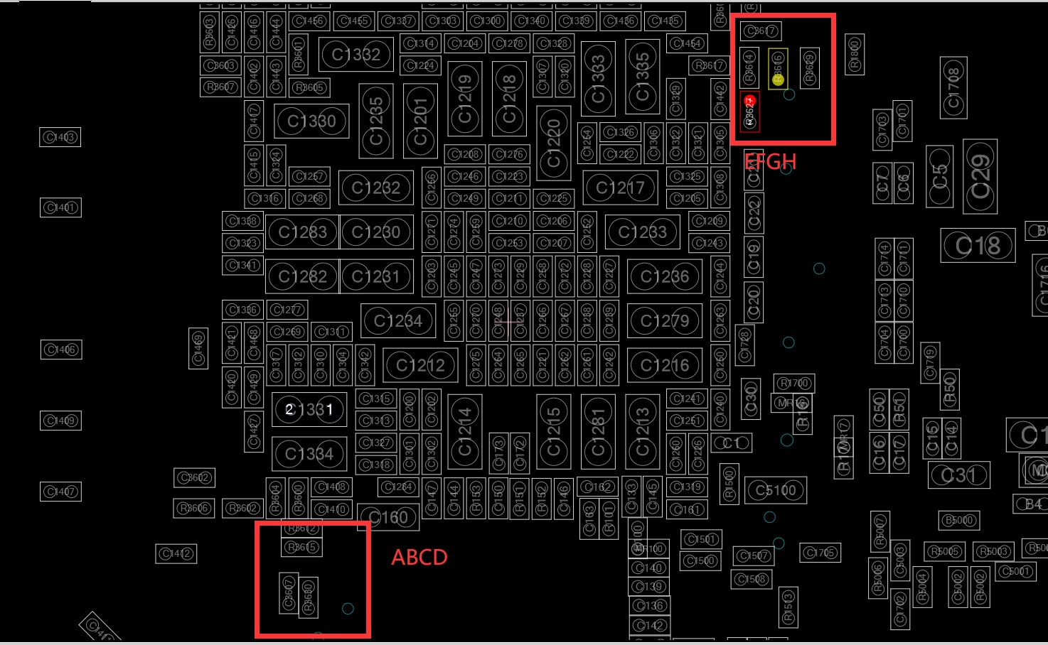

作者: GzJax    时间: 2021-2-28 23:15

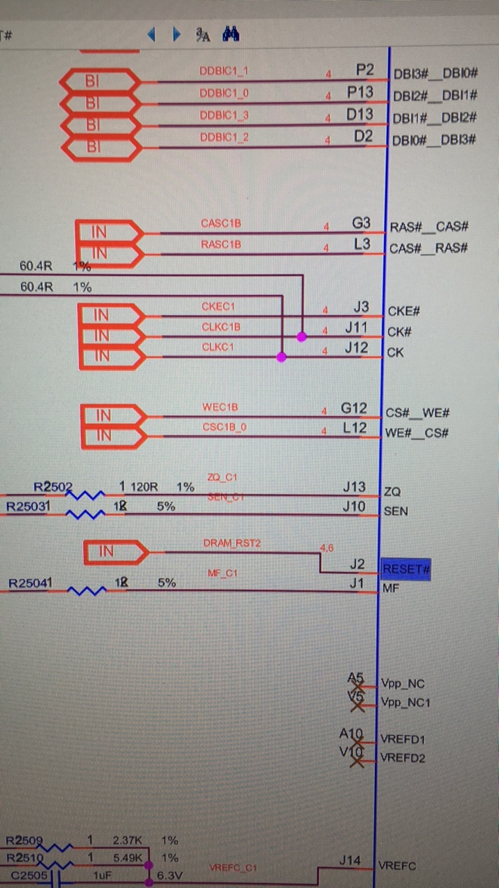

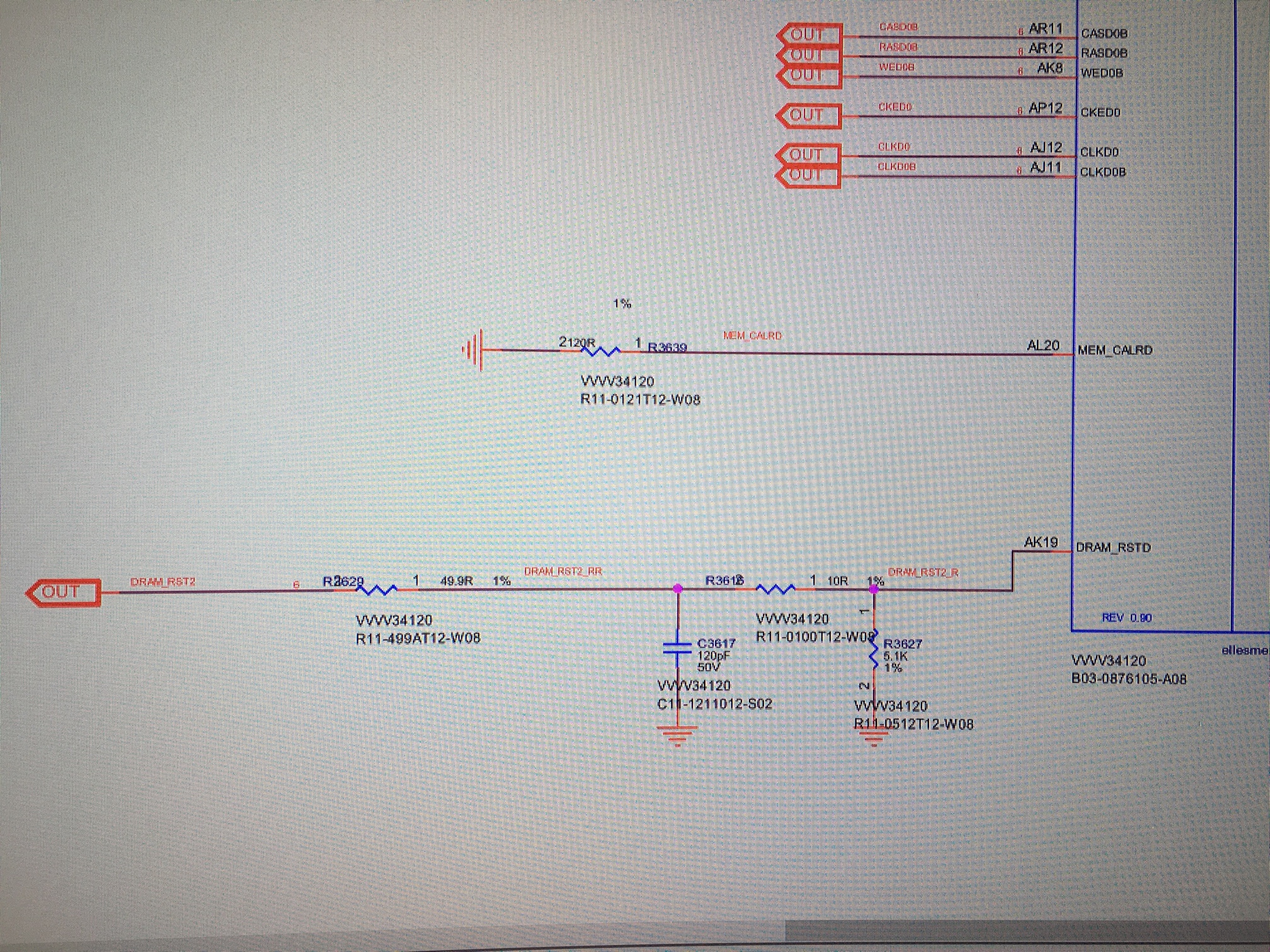

请问修显卡的大神,我通过点位图检测显存的复位信号电压,发现abcd通道复位电路是有1.5v ,然而报错的efgh复位电路电压只有0.1v检测过周边的电容电阻均为标准值,一个49欧姆10欧姆120pf电容。请问这个复位信号是哪里发出的
作者: GzJax    时间: 2021-3-1 13:31
通过图纸分析这个显存的复位信号是由核心送出的,所以可以定为核心问题了。是这样吗?

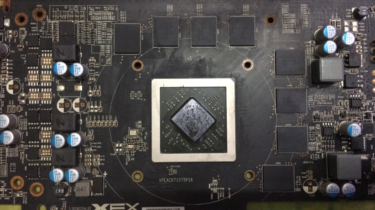

作者: li474352630    时间: 2021-3-1 16:45
链接的元件都正常 那就是核心的问题了
建议加焊,不行再拆核心打阻值

图纸和点位是在 鑫智造 里面找的,都是查HD7850这个卡的图,因为都一样
作者: miaogd555    时间: 2021-3-6 23:02
我遇到过同样问题的r9 370 4g的,加焊核心后正常使用。希望能帮到你
