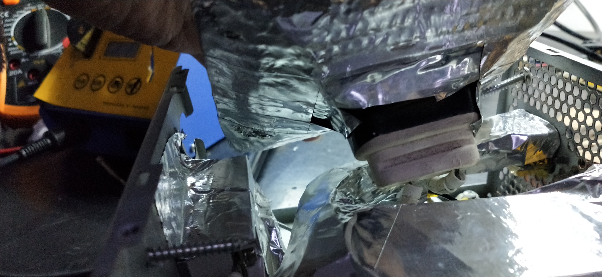

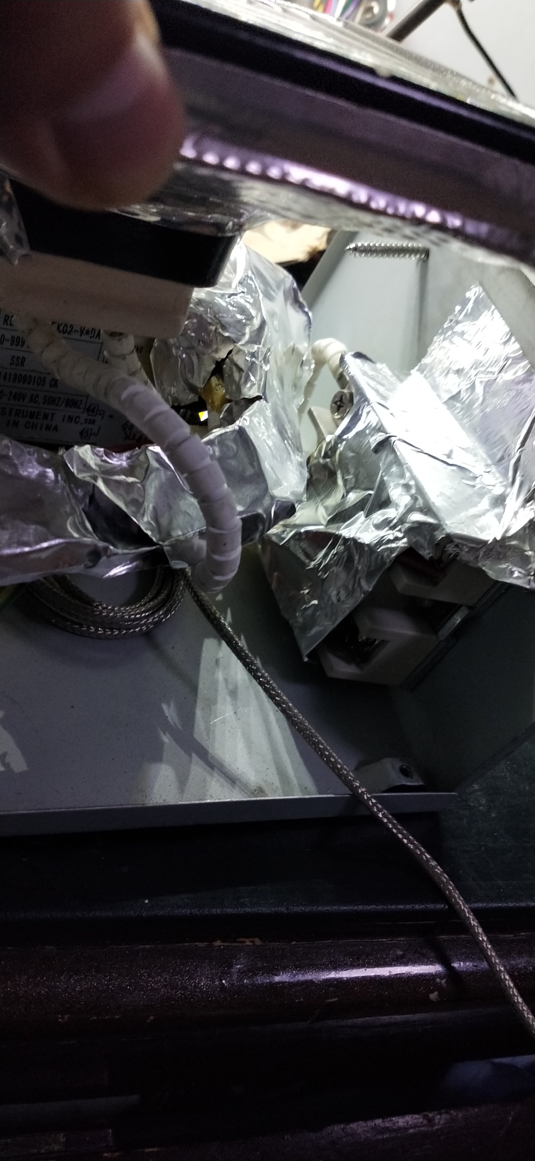

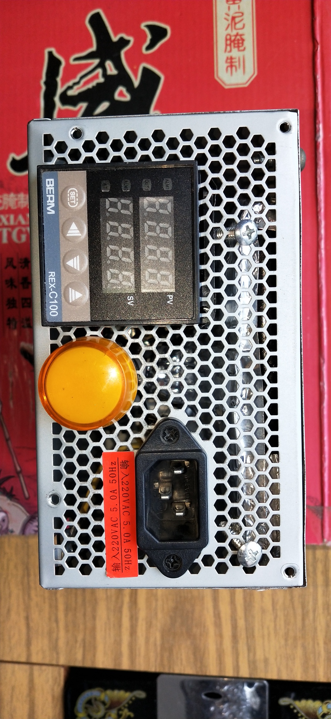

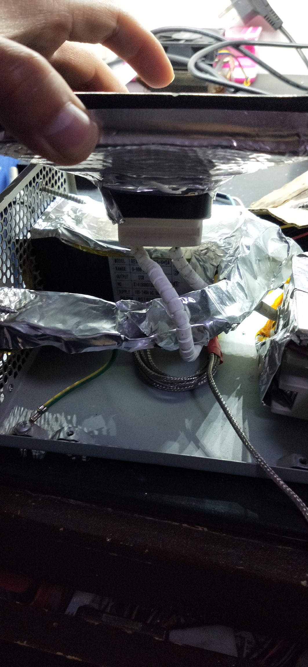

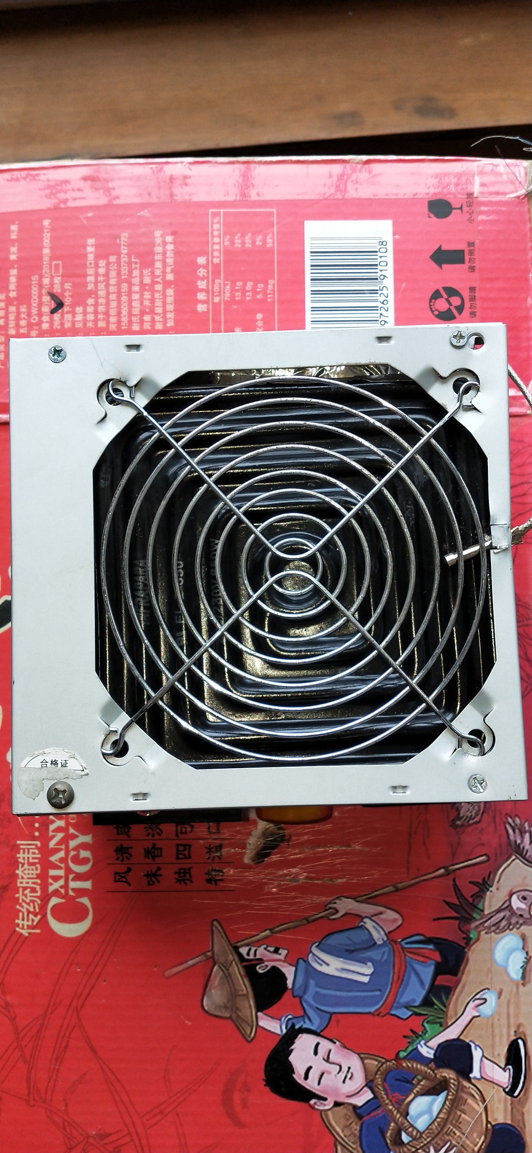

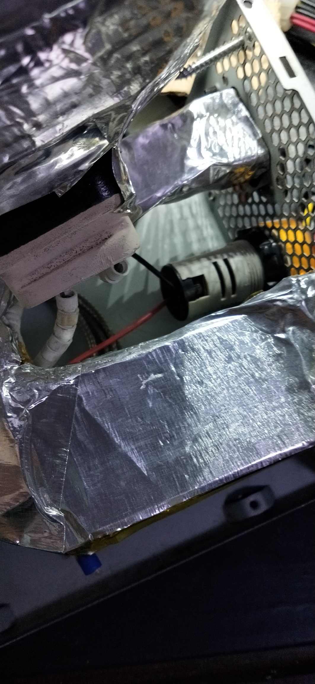

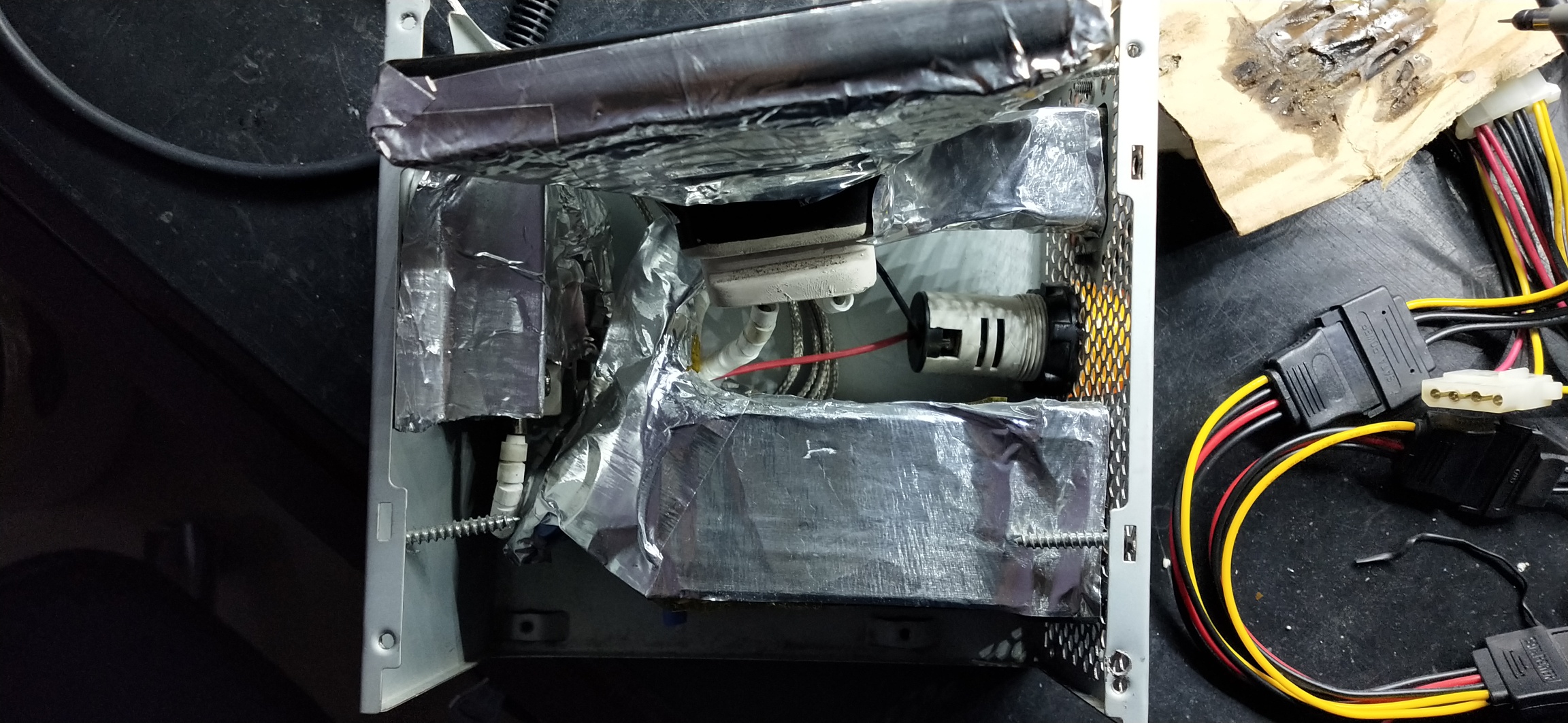

用电源壳子做了一个bga土炮,发热砖+温控+热阻+控制器成本不到40,这个温控还可以,控制260度基本稳定,加了一个灯,温度到了灯亮,温度低了灯灭。以前用的鞋盒,看到这个电源感觉尺寸差不多就做了,发热砖1212和风扇口刚刚好,就是有些小怕里面温度太高,给温控和线包了隔热胶带和隔热铝膜。

这个前段时间我也做了个一模一样的,拆显存很好用。拆核心没试过。请问下楼主拆核心时风枪风嘴需要换那种做bga的风嘴吗?
点评
淘宝有,方形的,可以拆装核心。就是温度你要自己掌握。  详情 回复 发表于 2021-3-5 22:52

H55 发表于 2021-03-03 14:38
这个 猛。。。干 显卡  行不行哦
可以,配合热风枪可以拆装核心,显存30秒

发表于 2021-3-5 08:51:22 来自迅维网APP | 显示全部楼层 �
用两个电源壳子做呀,把温控器移走,太热了顶不住的,我以前就这么干的
点评
这个还是拆了个好电源,想换个大点的壳子,没合适的。  详情 回复 发表于 2021-3-5 22:57

内部温度有多少?
点评
不知道,不过只是发热砖发热,下面手可摸  详情 回复 发表于 2021-3-5 22:55

做的不错,也很美观,但是你考虑过发热原件放到电源壳里会造成温度过高,温控器有可能会烤坏的,外科温度也会过高的,建议把发热原件放到电源壳子上面。
点评
包了很多隔热胶带,又加可铝箔,还行,我试了下机,260度可以  详情 回复 发表于 2021-3-5 22:54

这是个高手     就是温度不好把握
点评
是的,温度曲线不好弄,一个不好核心就废了  详情 回复 发表于 2021-3-5 22:53

发表于 2021-3-5 22:54:39 来自迅维网APP | 显示全部楼层 �
回复 支持 反对
发表于 2021-3-5 22:55:35 来自迅维网APP | 显示全部楼层 �
fix村民 发表于 2021-03-05 13:14
内部温度有多少?
不知道,不过只是发热砖发热,下面手可摸
