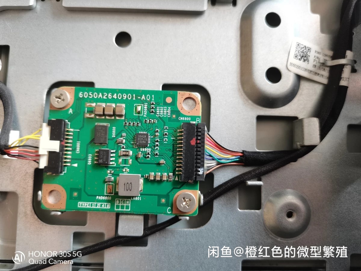

我一块联想S4030主板,刚好网上收了一台主板坏了的联想S710一体机尸体,想把主板接上S710的屏幕,屏幕接口是LVDS和主板是一样的,就是电源接口不一样,屏幕背光出来接的一块应该是变压的板子然后出来10针,主板上是12针,我现在只能主板通电测了12针里面有20V 3.3V和接地,,,,不知道怎么接到屏幕的10针上去,,,,,

作者: zwhero2    时间: 2021-2-28 12:33
这是主板原先接的屏幕电源板!
作者: JSGYCZY    时间: 2021-2-28 12:53
你这一体机主板代换比较麻烦,不如考虑配一个22寸或者24寸的显示器主板,可以用HDMI接口接任何主板这是我改装的一体机

作者: JSGYCZY    时间: 2021-2-28 13:20
zwhero2 发表于 2021-2-28 12:33
这是主板原先接的屏幕电源板!
这是屏背光供电恒流板,根据IC芯片引脚定义容易查出接口定义。
作者: yangzheqq    时间: 2021-2-28 13:28
从恒流板这边找定义 一般表面看的出来
作者: 李芝伟-1    时间: 2021-2-28 13:54
灯条正极接一起,负极接一起,就可用。
作者: lz5488    时间: 2021-2-28 18:43
这是背光升压板
作者: zwhero2    时间: 2021-2-28 20:43
屏背光出来的6针,其实只有一正一负吧!
作者: 强子篮球    时间: 2021-2-28 22:00
查两侧的引脚定义,根据定义配线
作者: 军冠维修    时间: 2021-3-1 02:20
你只是改LED恒流板,接4根线就行,找到供电正负极,背光开启和调节端就可以了。
作者: guangjun870    时间: 2021-3-1 09:40
查一下定义, 可以改成两根就可以了
作者: JSGYCZY    时间: 2021-3-1 10:12
还有一个最简单的办法就是你两个屏幕里灯条互换,什么线路都不要动
