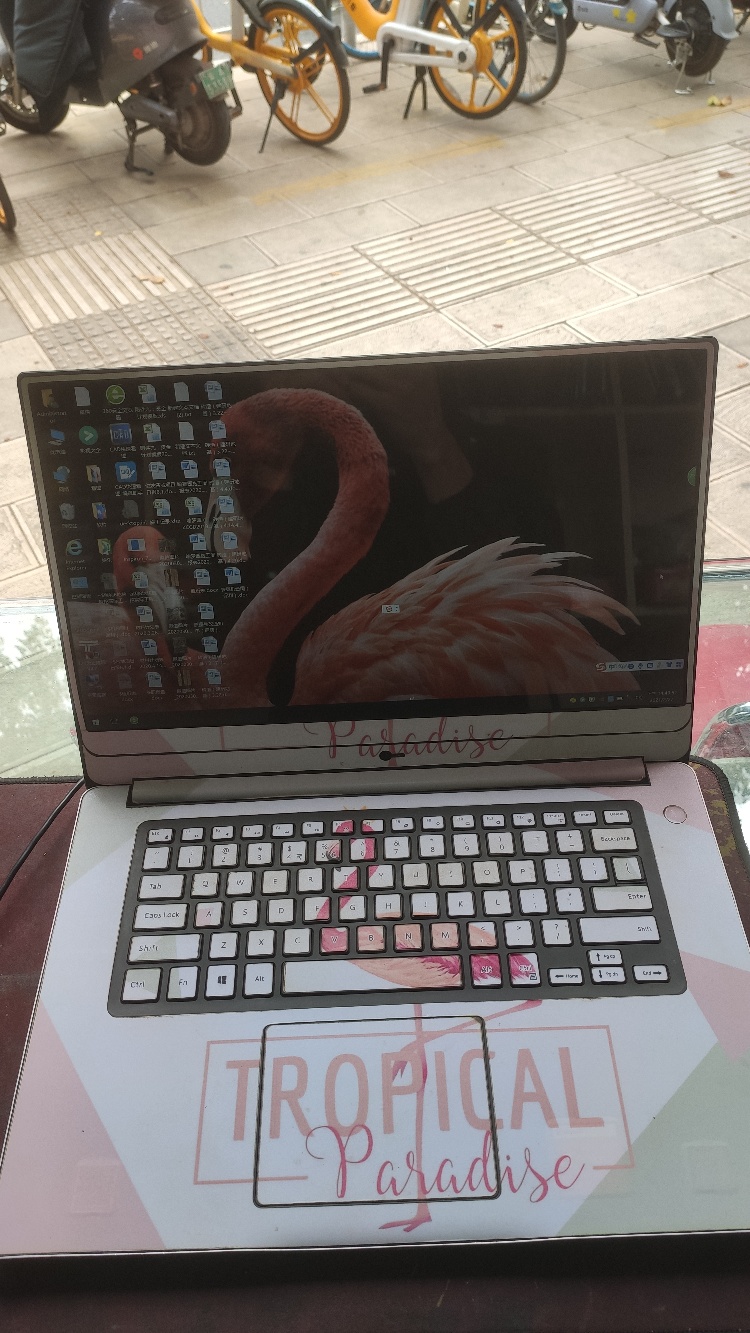

标题: dell 15-7572用几分钟 黑屏 重启 掉电
不定时掉电 黑屏 重启,观察了一天以后发现异常,每次重启以后时间都会回到2017年,该主板有coms电池,测量电量充足,下一步检查3.3v是否正常的通向cpu,如果正常的通向CPU,那这个机器当场下课。测量发现Q1901 D极只有2V不到,RTC_CELL是正常的3V,问题呼之欲出就在RC57这颗电阻上,由于没有点位图且主板无电阻标识,硬生生的一颗颗去主板上找到了这颗电阻,测量发现已经变值。换之ok,测试了一天再无异常。

这种情况Q1901和CC25电容漏电都可能导致RTCRST#电压偏低吧?
