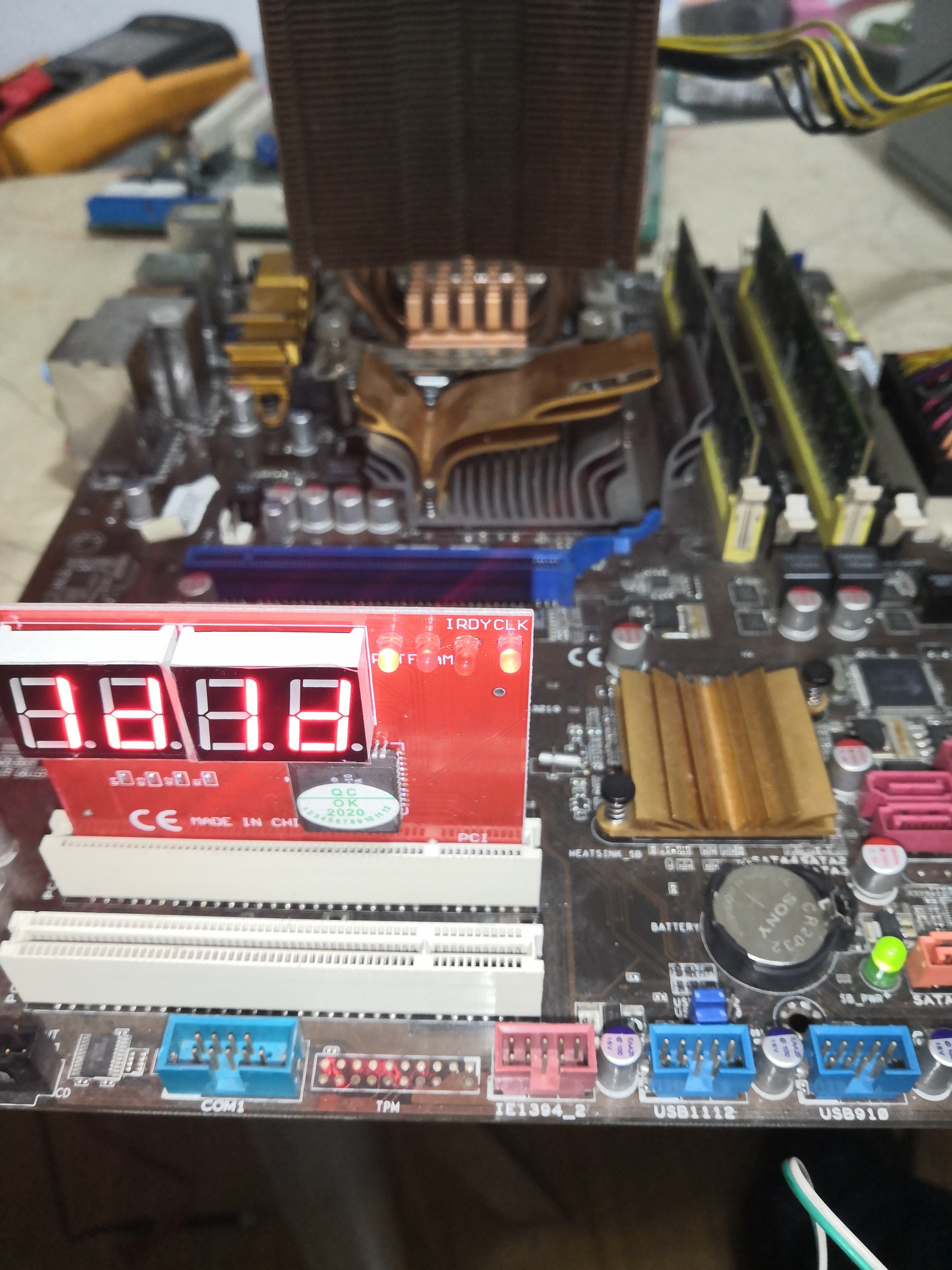

点不亮的很脏的华硕P5Q主板,看网上水洗主板,自己洗了果然有用  晾干后上CPU上内存上诊断卡运行显示1D1D就不动了,是不是BIOS被清了?上显卡也没有显示
作者: llhao777    时间: 2021-2-26 18:02
插上小喇叭听声音 不插内存档什么码

喇叭安了,刚启动有  哒 一个很短的声音
作者: 龙旭    时间: 2021-2-26 19:30
先使用自己的测试内存看下,别用客户的那两根内存测试主板。

有没有充分吹干啊

吹了2天,板子上可能还有脏东西
作者: chenyang31    时间: 2021-3-1 06:21
洗的时候拆了电池没有?现在跑1d的话先清coms,不行就刷bios.
作者: 方向tat    时间: 2021-3-1 08:56
可能没有洗干净,检查一下各个插槽里面是不是还有污垢?

用什么吹,自然凉干吗,得烘干才能干透
作者: 知道平平    时间: 2021-3-1 13:57
自然风  放置在干燥通风处3天

取电池放烤箱150度烤2个小时,有时水分在板层或桥或BGA下难以干透,通电会造成新的故障,此法新手慎用!

说的对,因为是很旧的板子才有胆量去洗了试试

我都洗过好多板卡 一般吹风机热风2档 一次10分 凉了再吹一次
