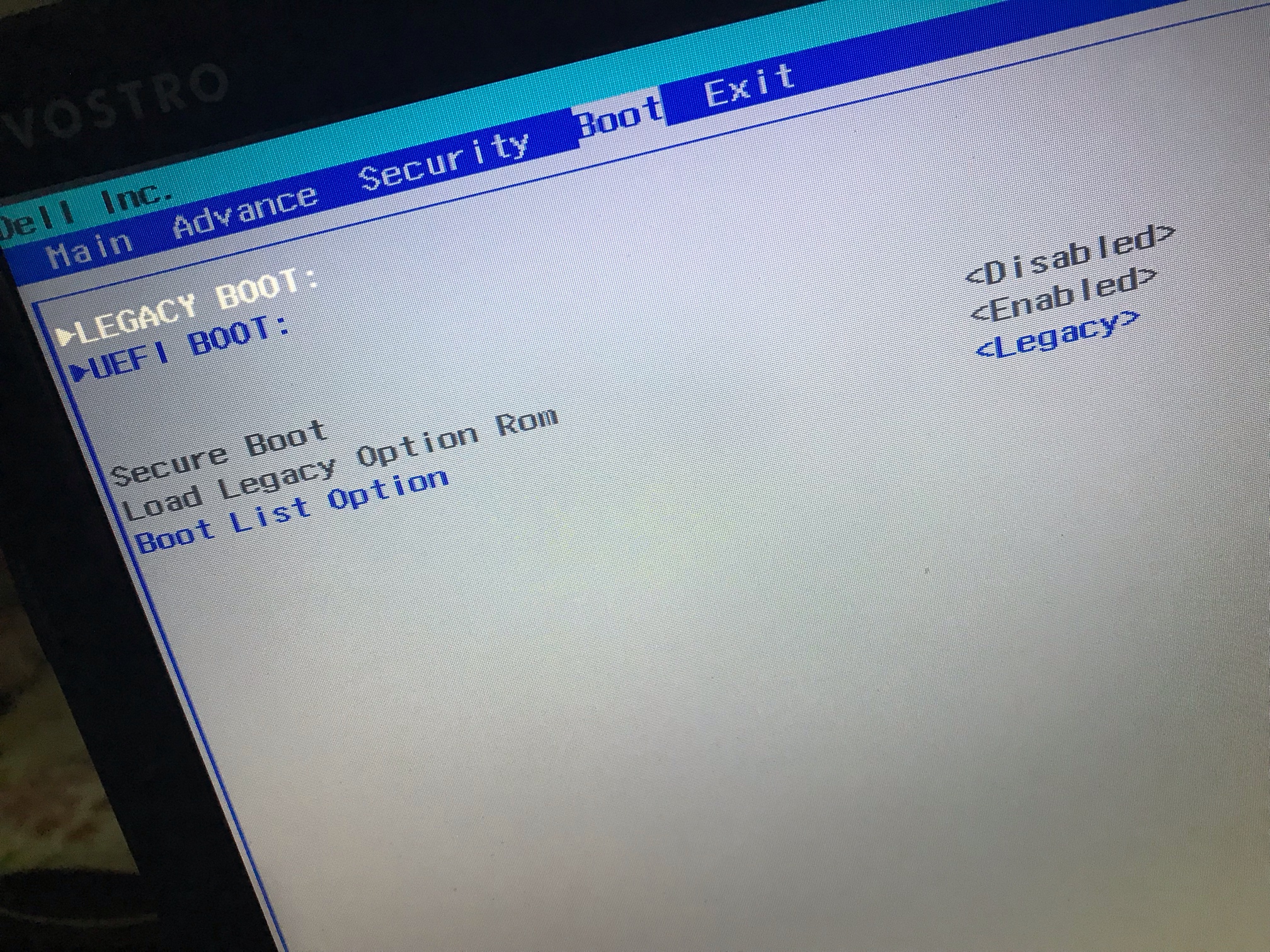

标题: 固态GUID+UEFI模式,主板不支持CSMUEFI,怎么安装原版win7。
作者: 苍老师    时间: 2021-3-3 10:20
用驱动总裁的PE,更新下UEFI就能启动了

作者: 大白菜门诊部    时间: 2021-3-5 03:29
你的几代主板啊?Intel第七代酷睿处理器、AMD最新的Ryzen开始,win7就不支持哦
作者: 忠维科技    时间: 2021-3-6 08:47
就是uefi启动安装了,找个引导文件放到系统文件根目录就可以

作者: xww王鹏鹏    时间: 2021-3-8 18:16
你那有吗可以发一下嘛谢谢

作者: 忠维科技    时间: 2021-3-9 23:32
网上可以下载到的,就是个引导文件。

作者: fayo    时间: 2021-4-21 09:35
系统克到C盘后,把引导盘修复一下引导就好了
作者: xww王鹏鹏    时间: 2021-5-6 20:05
统一回复已解决就是安装补丁驱动文件就可以了
