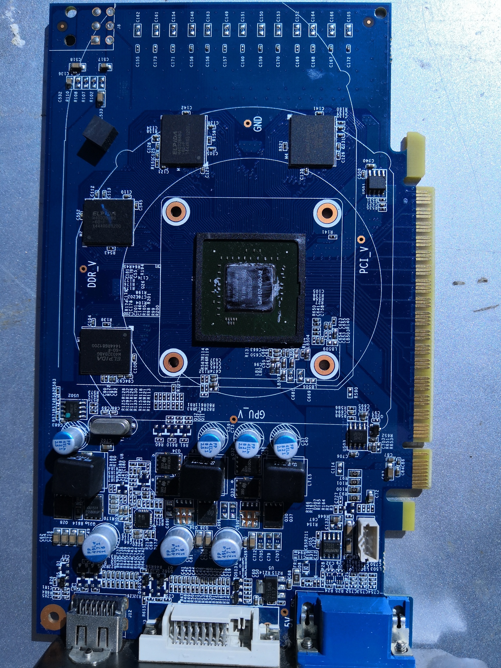

标题: 求一个显卡图纸 影驰GTX750ti骁将的图纸
GTX750Ti  PCI-E  2GB  GDDR5  128BIT  HDMI  DVI_D  VGA的显卡图纸
作者: 知道平平    时间: 2021-2-25 13:27
没有人有啊?只能跑线了
作者: 卖电脑的小快乐    时间: 2021-2-25 15:17
这玩意没图纸也好修,不会有有小问题,一般就是大供电没出来
作者: 知道平平    时间: 2021-2-25 15:58
谢谢!给了我修下去的信心
作者: 知道平平    时间: 2021-2-25 17:22
老哥,给个指导吧
作者: 知道平平    时间: 2021-2-25 20:06
我这个显卡5V正常 核心0.9V 显存没有电压 PCI_E没有电压  拆了一个MOS管 MDU1516 后测量板子上G脚1.3V  S脚没有电压 D脚12V  这个是显存的供电  给个指导吧
作者: NNNBSY    时间: 2021-3-31 12:04
修好了吗?是什么引起的?我的影驰虎将也是这个问题上,向楼主取真经来了
作者: 知道平平    时间: 2021-3-31 20:39
修了点亮了,可是新的问题又出来了显示花屏
作者: NNNBSY    时间: 2021-3-31 22:01
花屏的原因不是显存就是核显了,这个办它也不难了

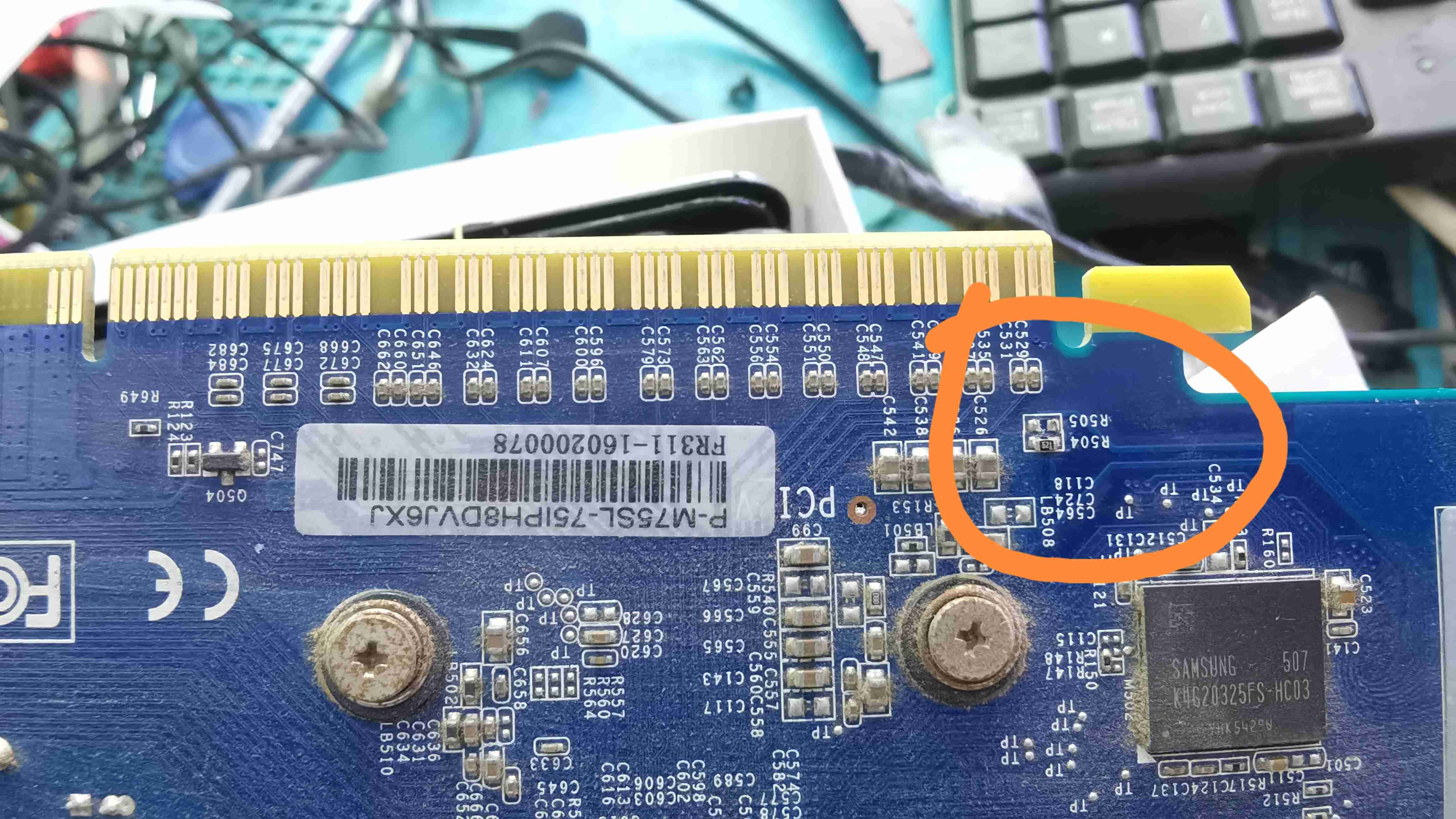

作者: 百度LW8Xr    时间: 2022-3-5 18:37
这个显卡的R505电阻掉了,请问这个电阻是多大

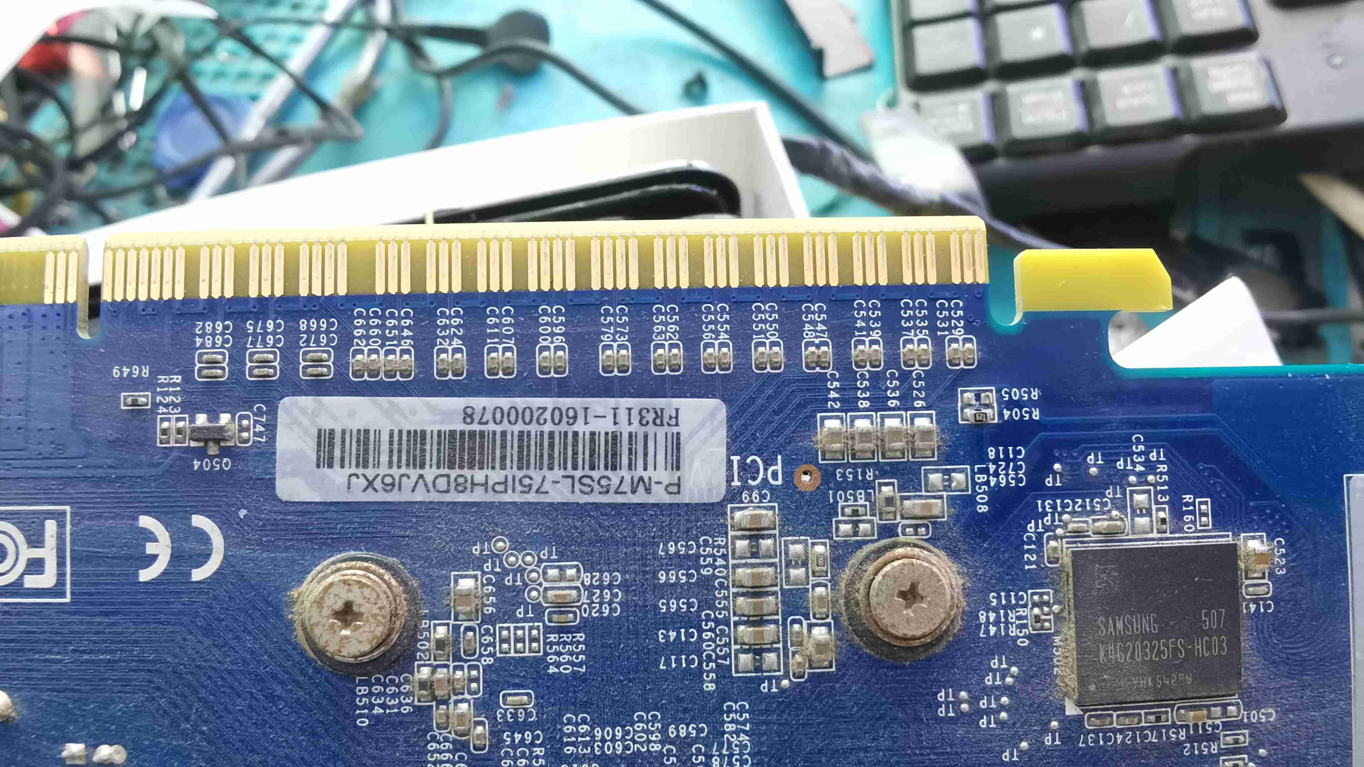

作者: 百度LW8Xr    时间: 2022-3-5 18:38
