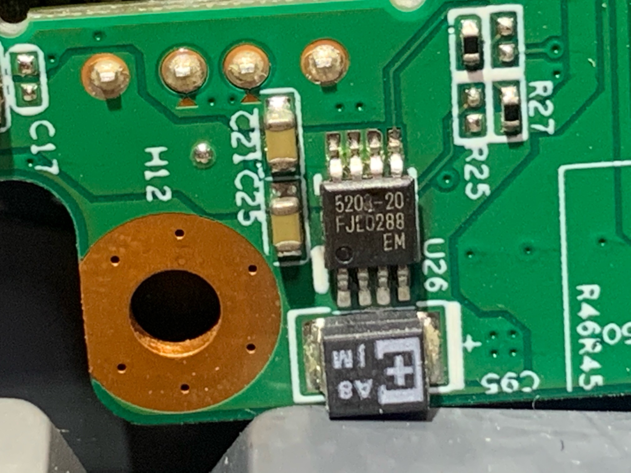

标题: 求此USB接口板上的芯片型号,谢谢。
作者: 小飞2H    时间: 2021-2-23 18:40
相同代工的品牌,引脚一样就可以了
作者: 无边思绪    时间: 2021-2-23 18:41
这个不需要型号。这种 芯片只分供一个口和供两个口。引脚一致就可以了
作者: 无边思绪    时间: 2021-2-23 18:42
实际维修中。坏得很少
作者: lajidong    时间: 2021-2-23 21:42
EM5203N-20
作者: freshly    时间: 2021-2-24 01:08
lajidong 发表于 2021-02-23 21:42
EM5203N-20
谢谢
作者: 电脑维修人    时间: 2021-2-24 11:13
这个芯片坏可以去掉,修改5V直通到usb口就可以了
作者: freshly    时间: 2021-2-24 12:10
谢谢回复。
