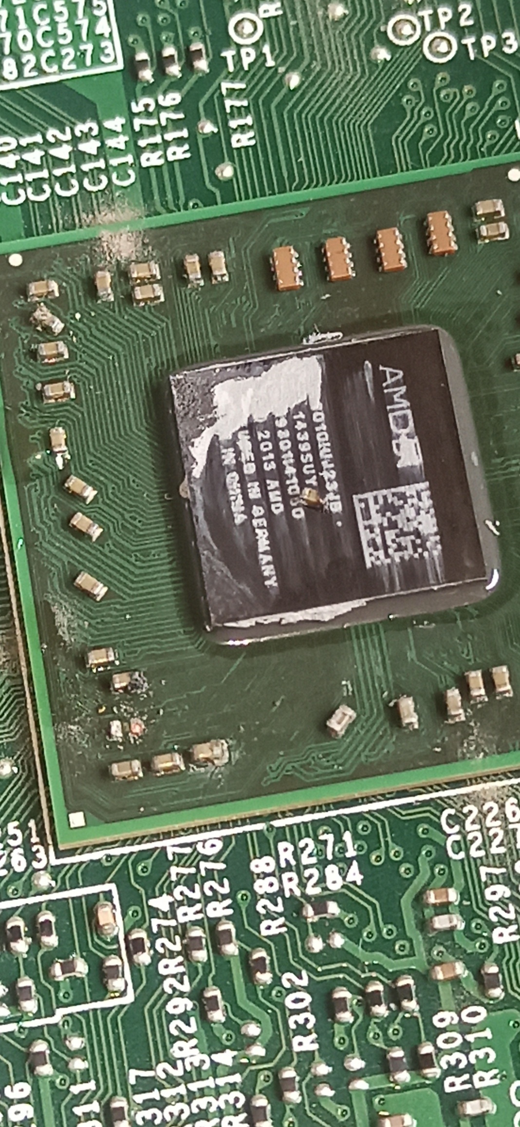

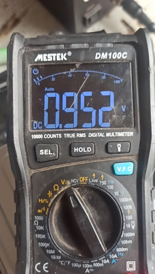

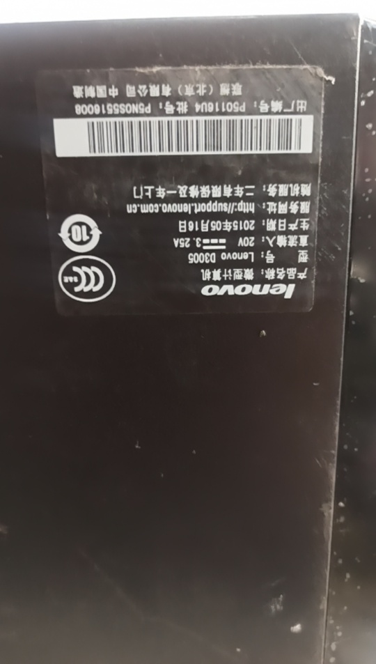

标题: 联想 Lenovo D3005 CFT3I1主板学习了 [打印本页]
作者: lsfdnwx    时间: 2021-2-23 12:36
标题: 联想 Lenovo D3005 CFT3I1主板学习了
联想CFT3I1主板不开机查外置20伏有,主板CPU风扇不转。拆下主板量5V和3.3V大电感有,内存和CPU供电无,IT8775ce31脚有开机信号,12脚3.2伏供电。无果论坛上看到同样通病学习了,取下CPU风扇看到AMD处理器几个黄色电容用表挨个量找出坏件节省了大量时间谢谢同行!
联想CFT3I1主板,choke6电感实测电压0.95伏,就是这个电压没上来,芯片上电容短路。
亮机图
作者: zzq005    时间: 2021-2-24 16:07
提示: 作者被禁止或删除 内容自动屏蔽
作者: 知道平平    时间: 2021-2-25 14:04
看看回帖好习惯
作者: lsfdnwx    时间: 2021-2-25 17:07
谢谢,回了
作者: Carillon    时间: 2021-2-27 09:42
这个故障确实比较特殊,应该属于cpu质量问题
