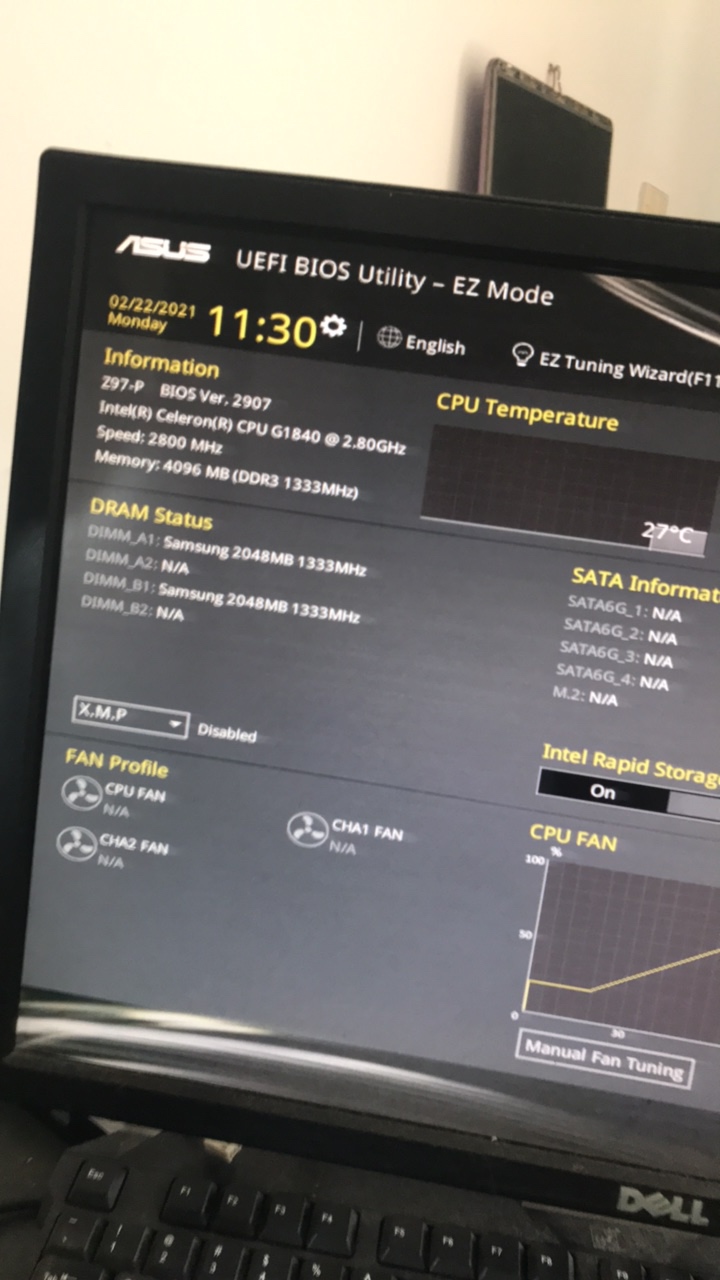

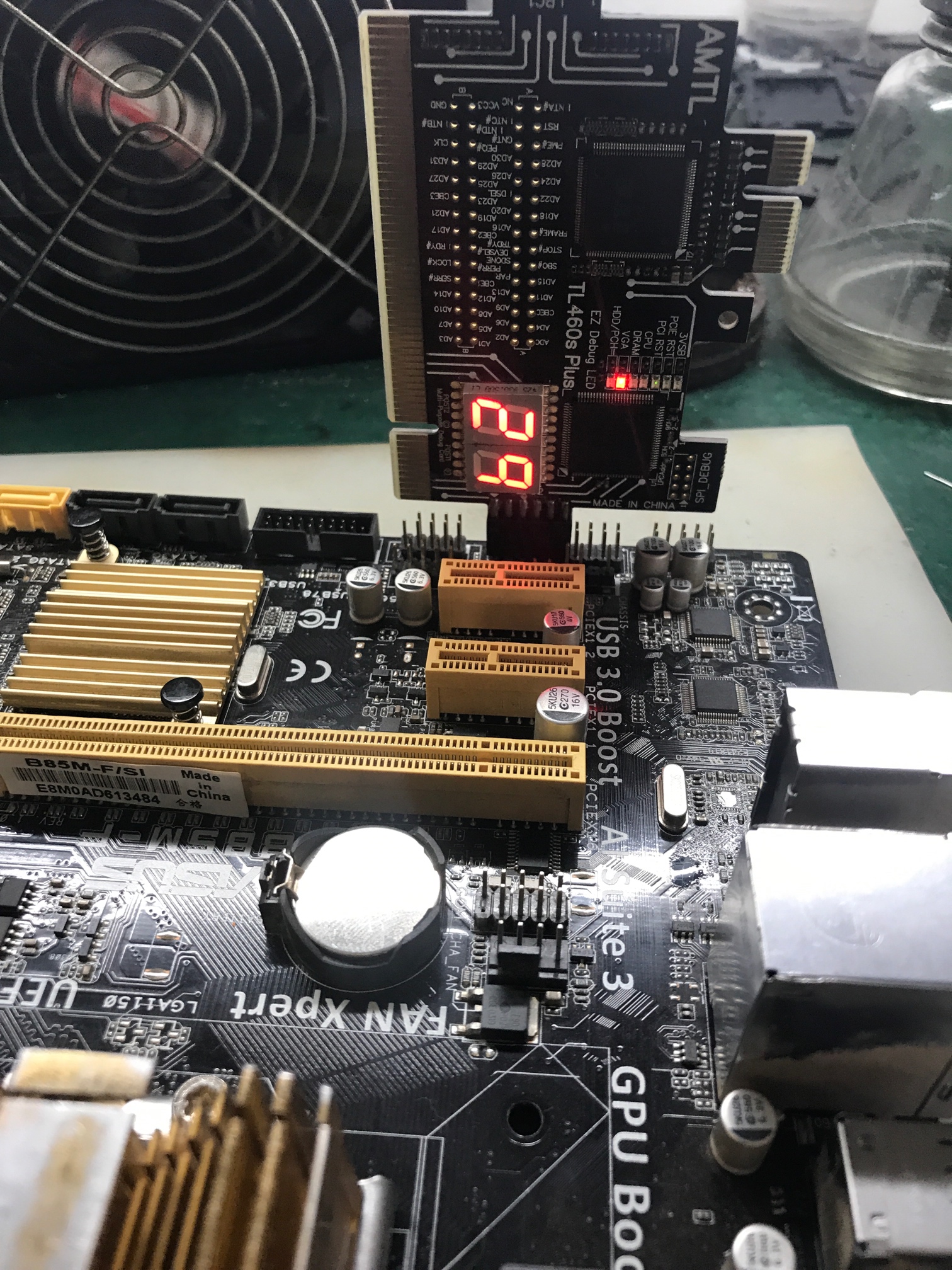

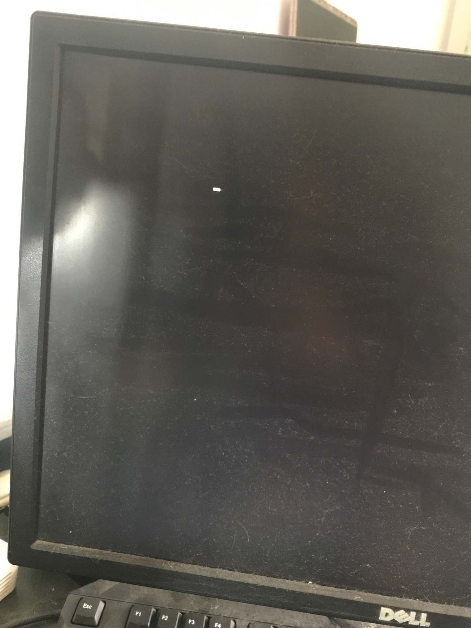

客户的华硕Z97-P,跑码b2,显示器左上角一横杠,可惜忘了拍图片,以前也遇到过华硕B85也是这种情况,我遇到的都是网卡工作不正常引起的,今天这片换了一样的网卡搞定!

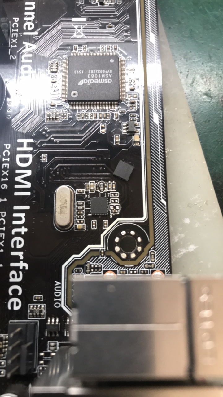

作者: 龙旭    时间: 2021-2-26 19:41
面经 发表于 2021-2-25 07:36
不能拆的,一定要装上好的网卡
拆了后电路检测不到网卡芯片也会认为是网卡异常卡机。

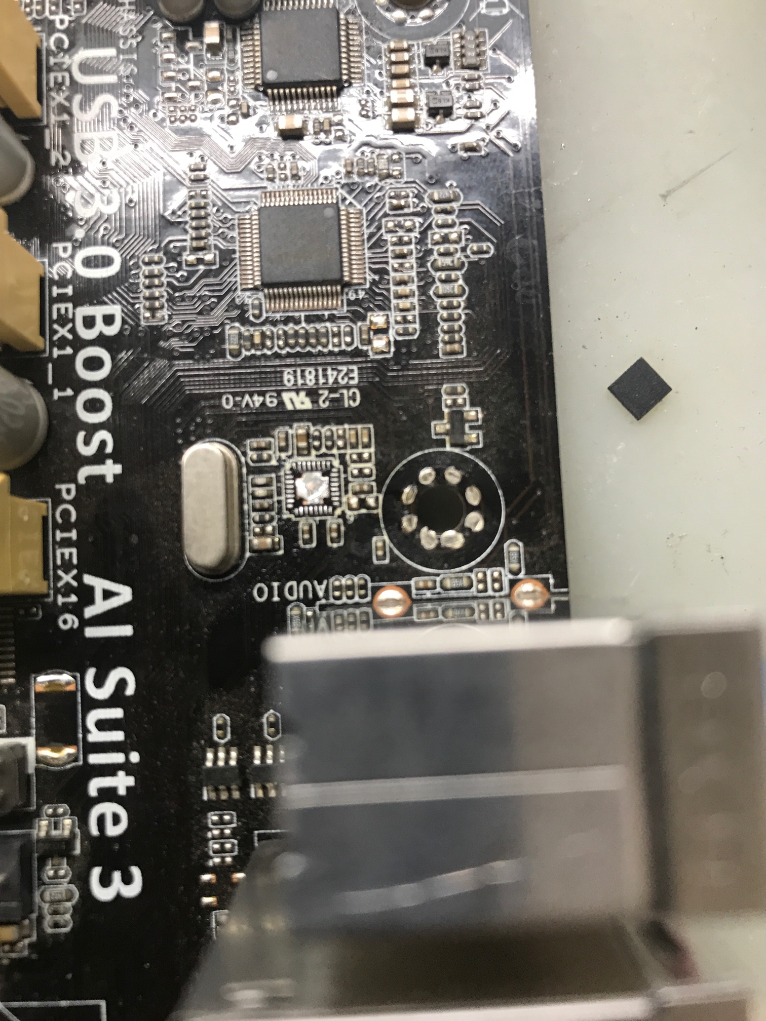

以前这个问题我一直没解决,除了桥没动之外,外设拆过,IO换过,都不对。直到遇见客户装机不小心碰掉了小件,都是网卡边上的东西,就出现这样的故障,才知道网卡工作不正常才会出现这种症状。

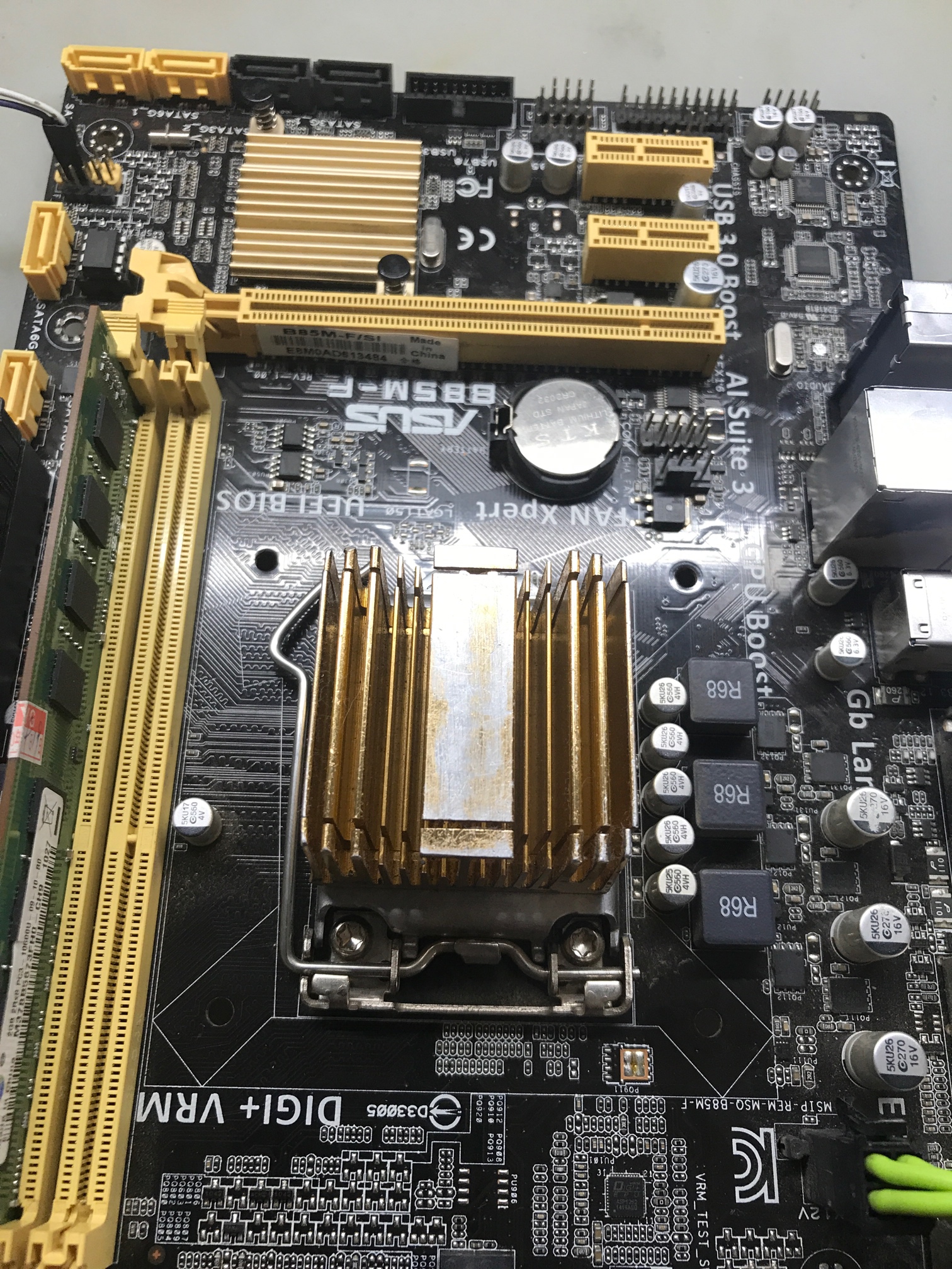

作者: 面经    时间: 2021-3-2 15:45
很多师傅说是桥,IO,也有可能,我说的是1150针主板,不是1155针,但我亲身换过都没好,直到发现网卡工作不正常会引起这样的问题。今天有做了一下,今天又做了一下实验,特地把好主板的网卡拆了,你们看看吧!
