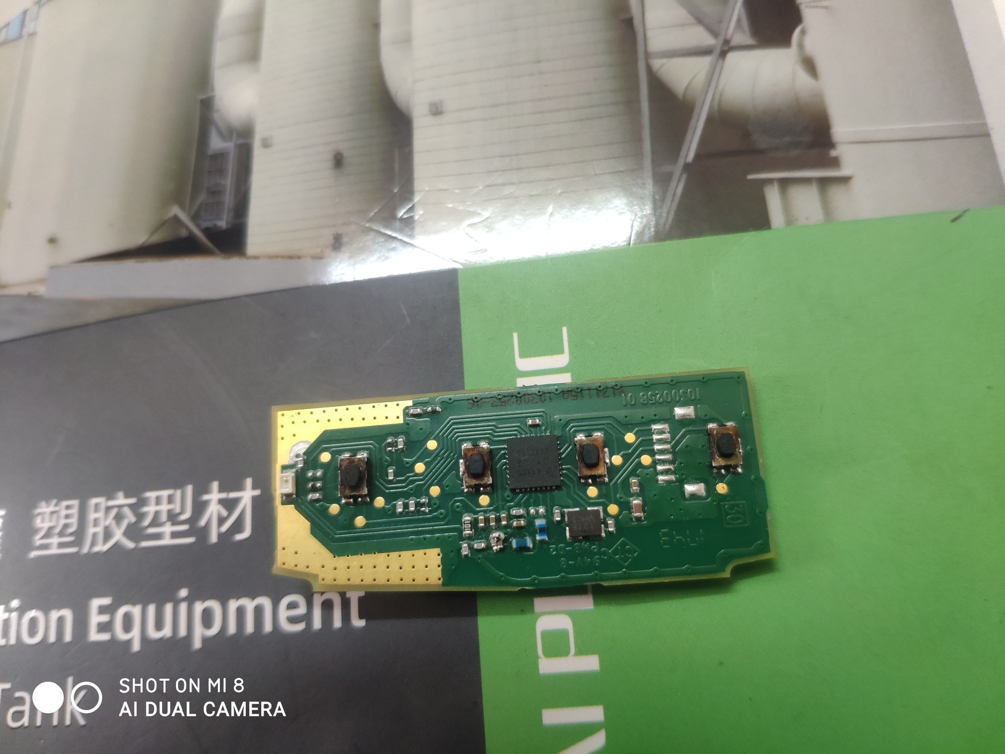

按动时,灯微亮。换电池,不行。查电容无明显短路。后来,用手拱住2只蓝色贴片电感部分。灯正常了。
不是虚焊,是边上一电容,所以并联一只贴片电容。焊接不美观,但可以用了。
