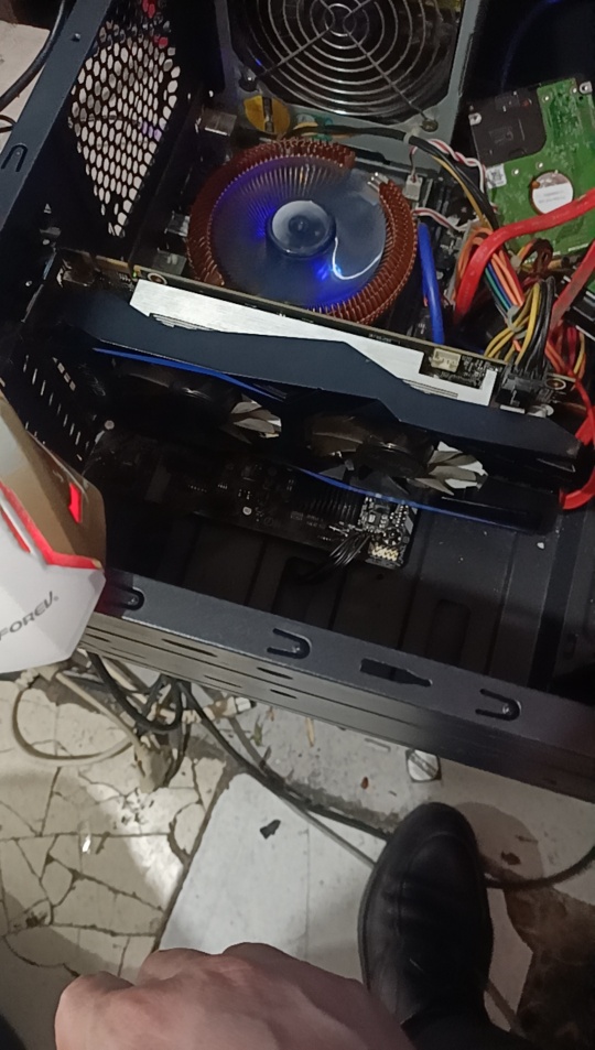

查看: 771|回复: 3
[求助中]
影驰显卡950 2G安装驱动就不亮了,不安装驱动就可以显示,是哪里问题,
发表于 2021-2-18 10:21:56 | 只看该作者 回帖奖励 |倒序浏览 |阅读模式 �
推荐
发表于 2021-2-19 05:36:25 来自迅维网APP | 只看该作者 �
加焊核心,还不好盖白布
回复 支持 1 反对 0
2#
发表于 2021-2-18 21:45:58 来自迅维网APP | 只看该作者 �
无外伤,查显存,查核心
回复 支持 反对
4#
发表于 2021-2-19 15:29:52 | 只看该作者 �
显存问题大部分
回复 支持 反对
