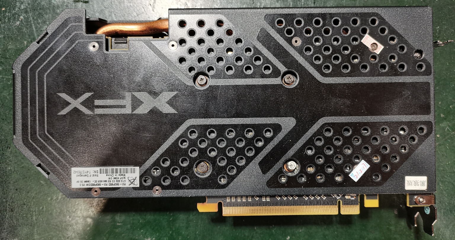

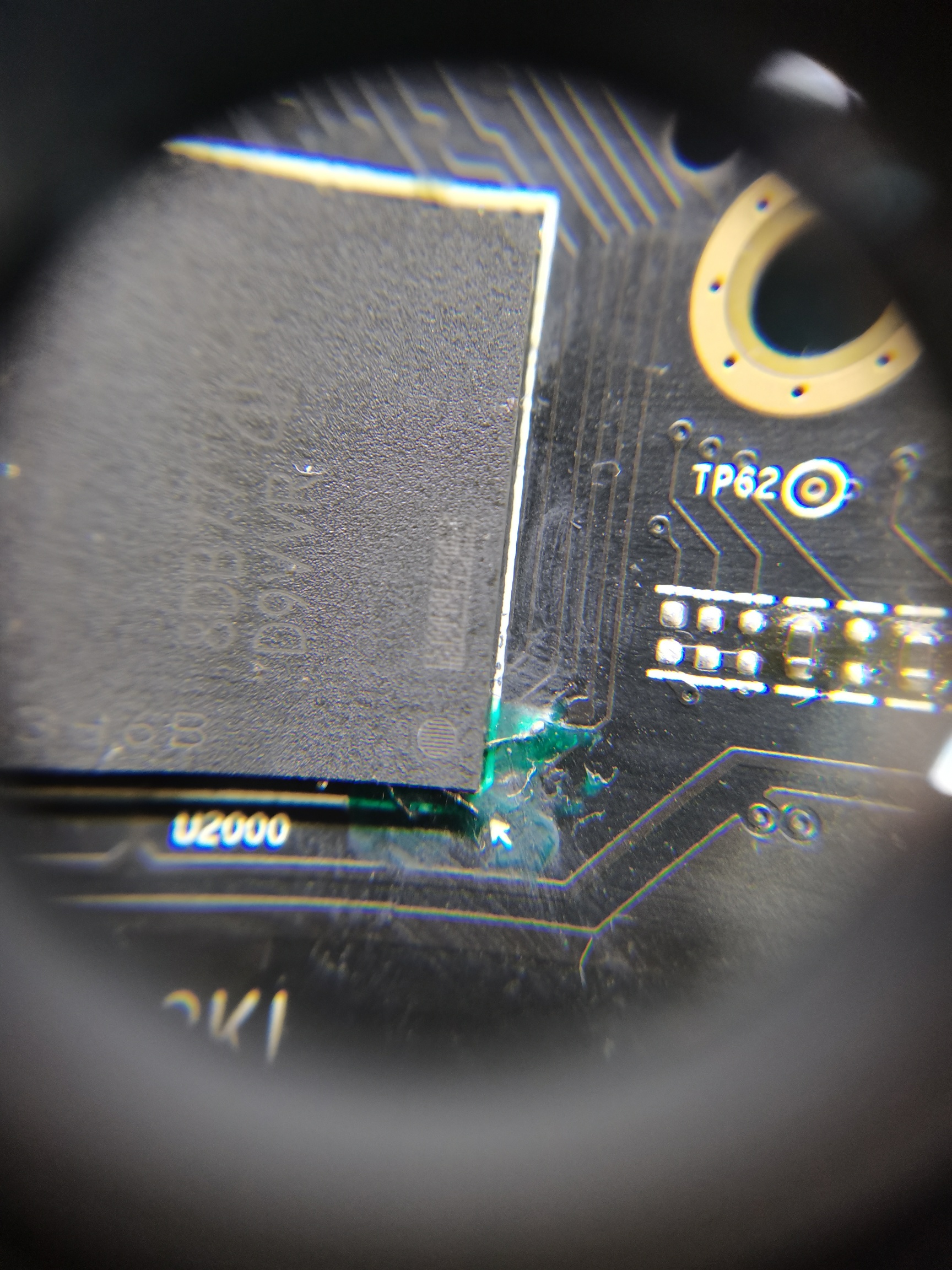

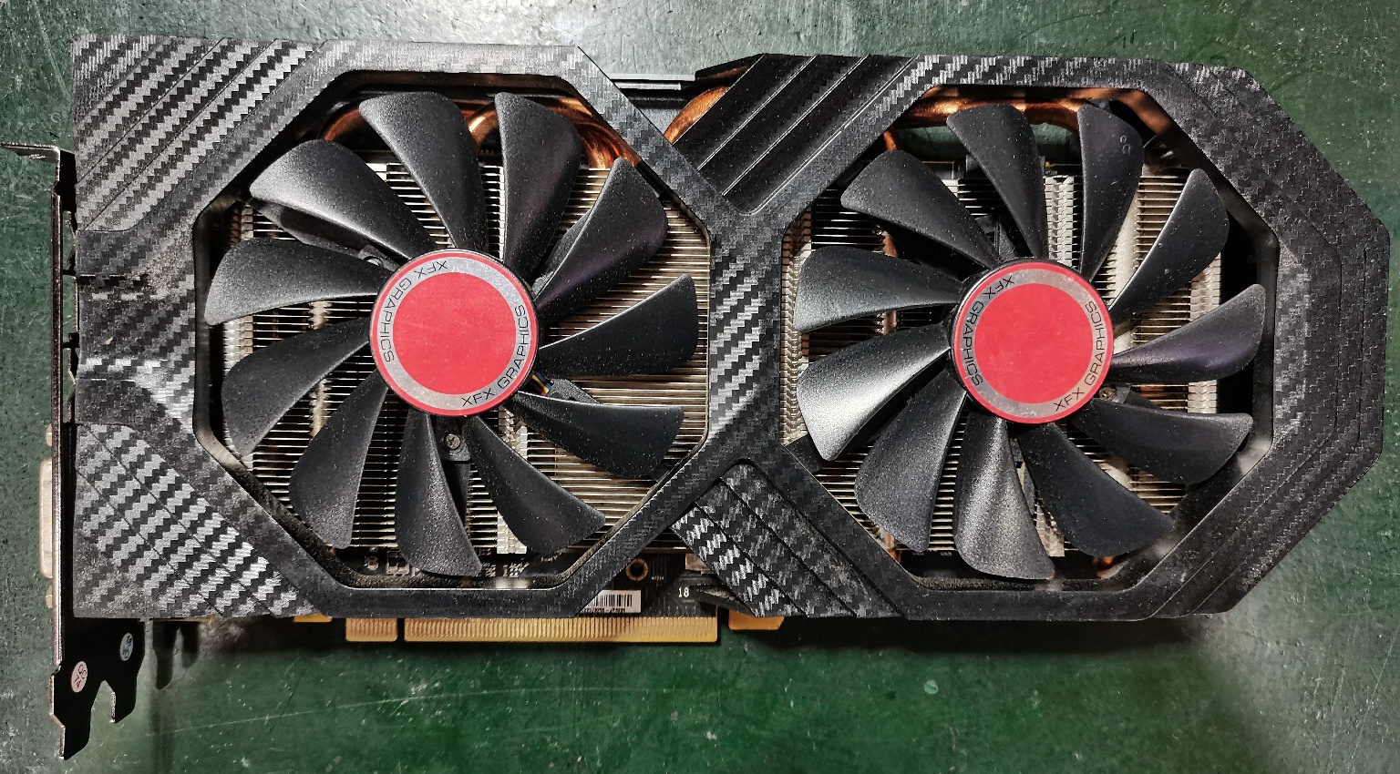

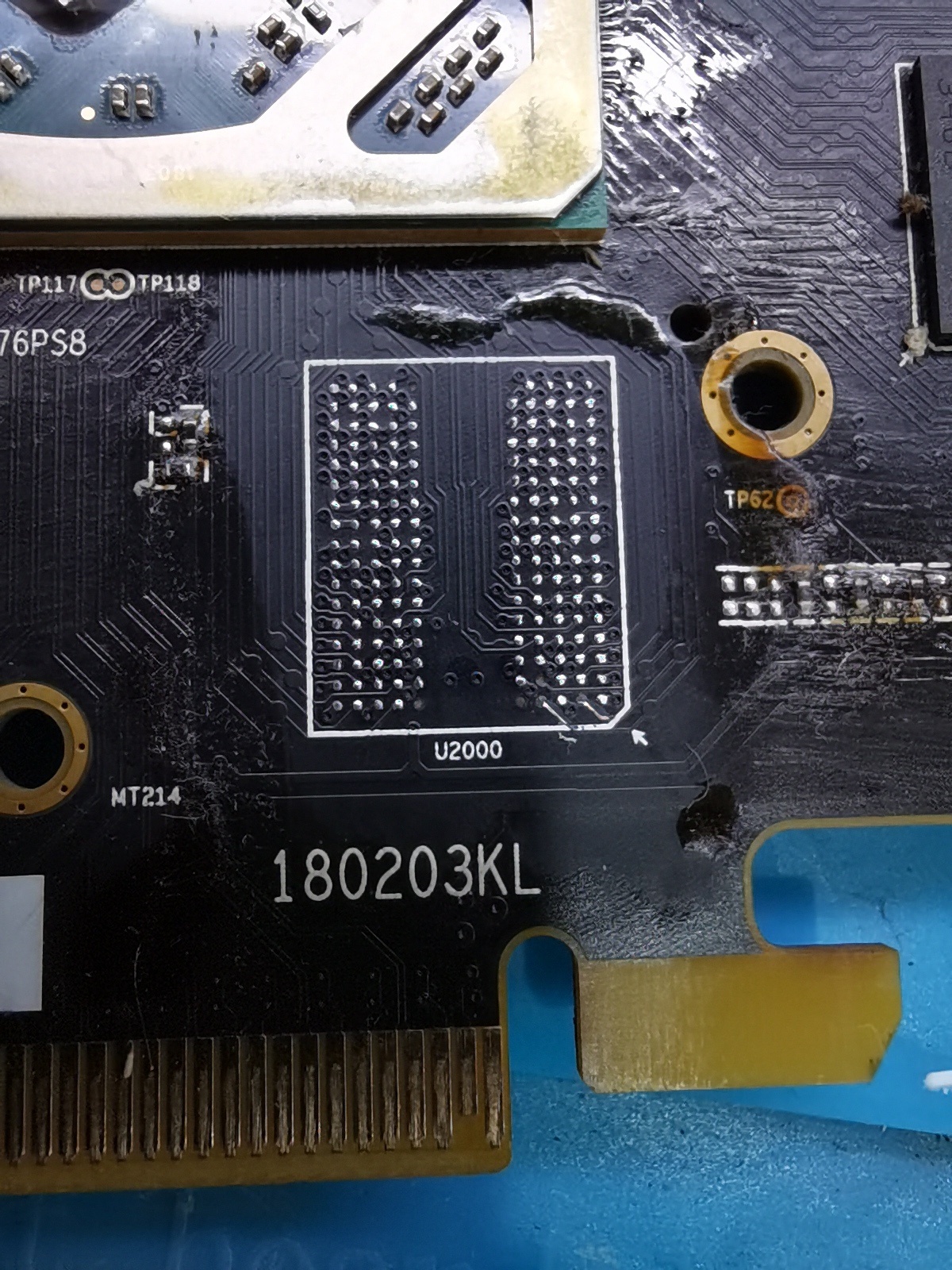

开机屏幕上两条宽阔的竖线,装驱动直接蓝屏。
加焊GPU,显存后,竖线变雪花。
摘下显存看到3个掉点。
常规操作,刮开,补点,固化,植球。
结果就是腰酸,背痛,眼花。
幸好,显卡终于恢复了。
作者: ruo愚    时间: 2021-2-17 22:33
你应当庆幸不是过孔掉点
作者: 冇使    时间: 2021-2-18 00:24
两张图片,补线都不一样,要么就是修过的自己到手又修好了
作者: 18008207774    时间: 2021-2-18 00:54
大哥,麻烦你再仔细看看。
作者: pxhxkij    时间: 2021-2-18 09:29
这个位置简直是显卡杀手位。还好不是核心掉点。

作者: a979912259    时间: 2021-2-18 18:38
一样吧?
作者: Sweet6789    时间: 2021-2-18 22:30
我的天,补点始于技术活了。
我一直不懂,如果颗粒焊点掉了,拆除一个颗粒可以正常运行吗?还是必须满颗粒?

作者: 18008207774    时间: 2021-2-19 09:47
Sweet6789 发表于 2021-02-18 22:30
我的天,补点始于技术活了。
如果是颗粒掉点了,就只能换颗粒了。那个东西补不上。

作者: 18008207774    时间: 2021-2-22 22:38
ruo愚 发表于 2021-02-17 22:33
你应当庆幸不是过孔掉点
那惨了,补点还得飞线。
