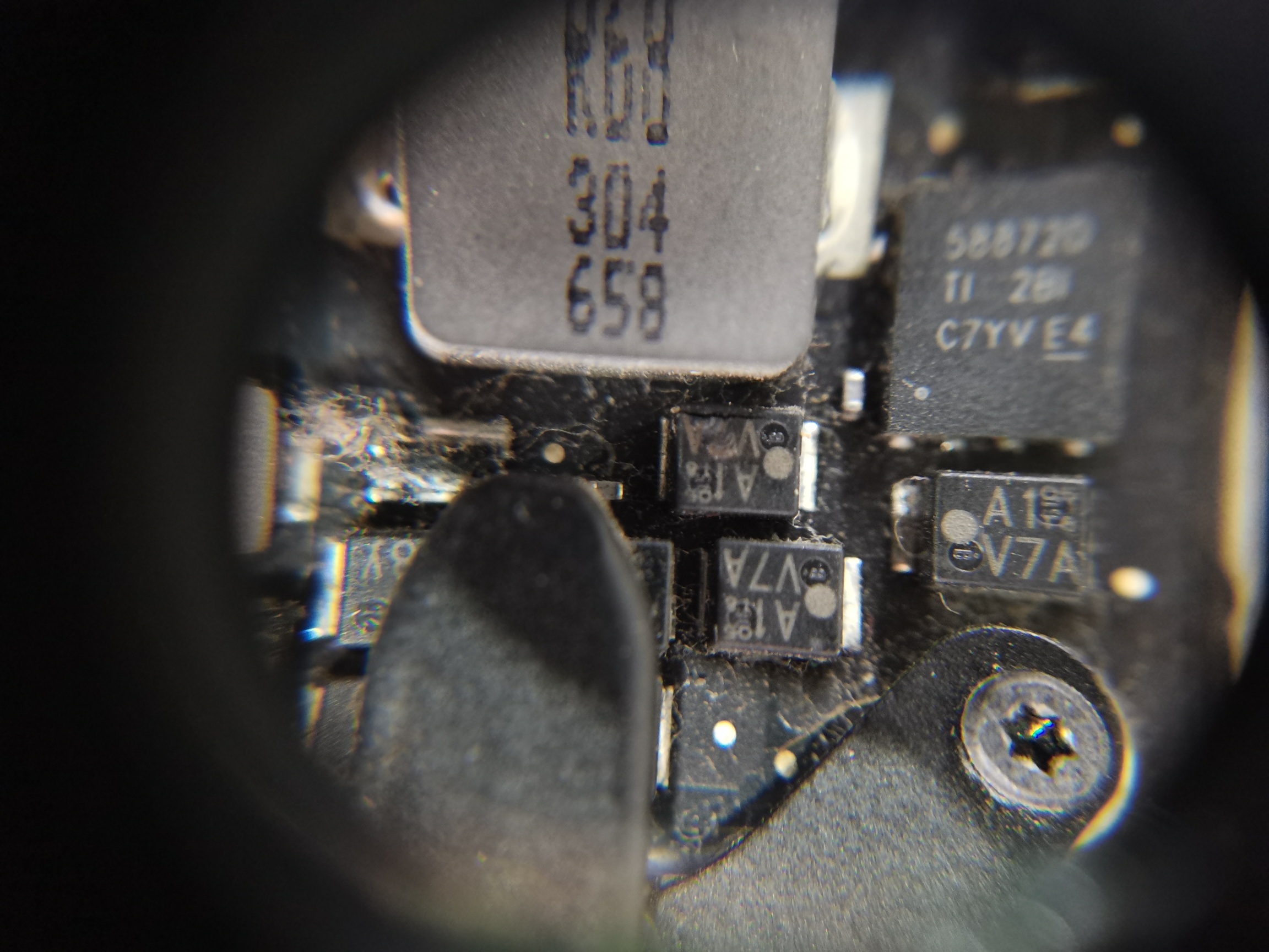

mac book air A1466 充电灯常亮,无法开机。

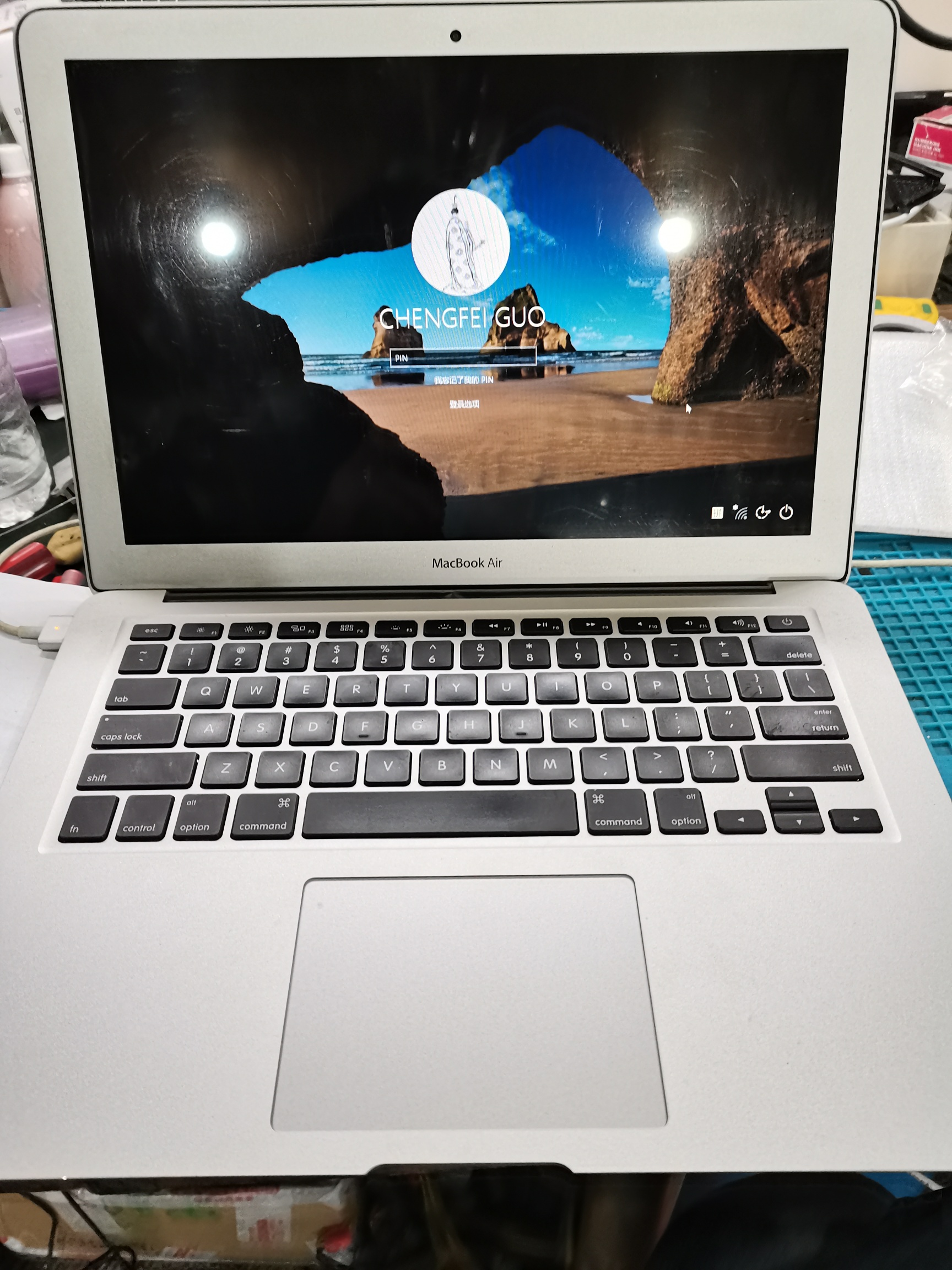

拆机测量主板大短路,看到一颗电容已经炸开了。直接去掉。主板终于正常了。
