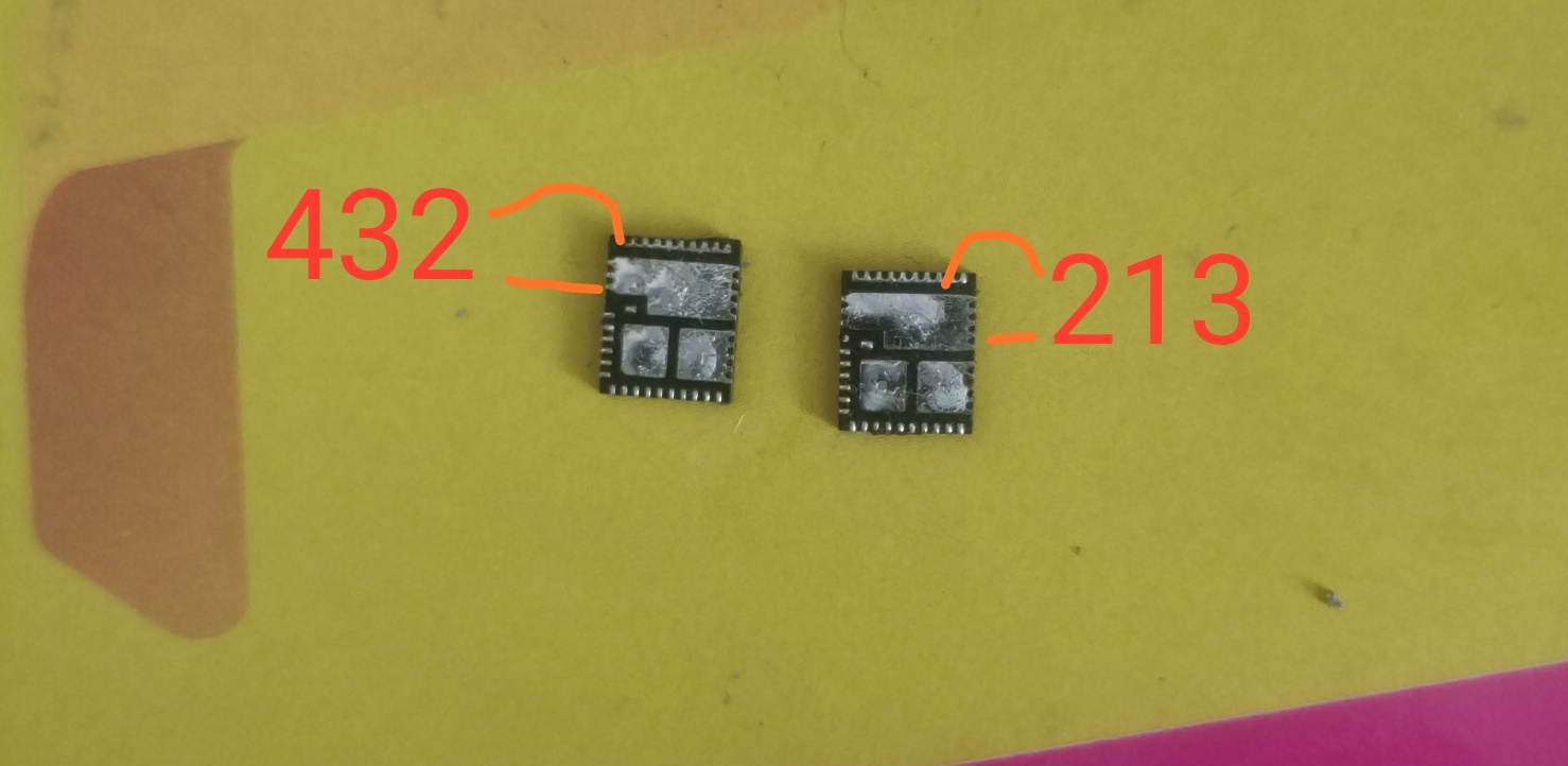

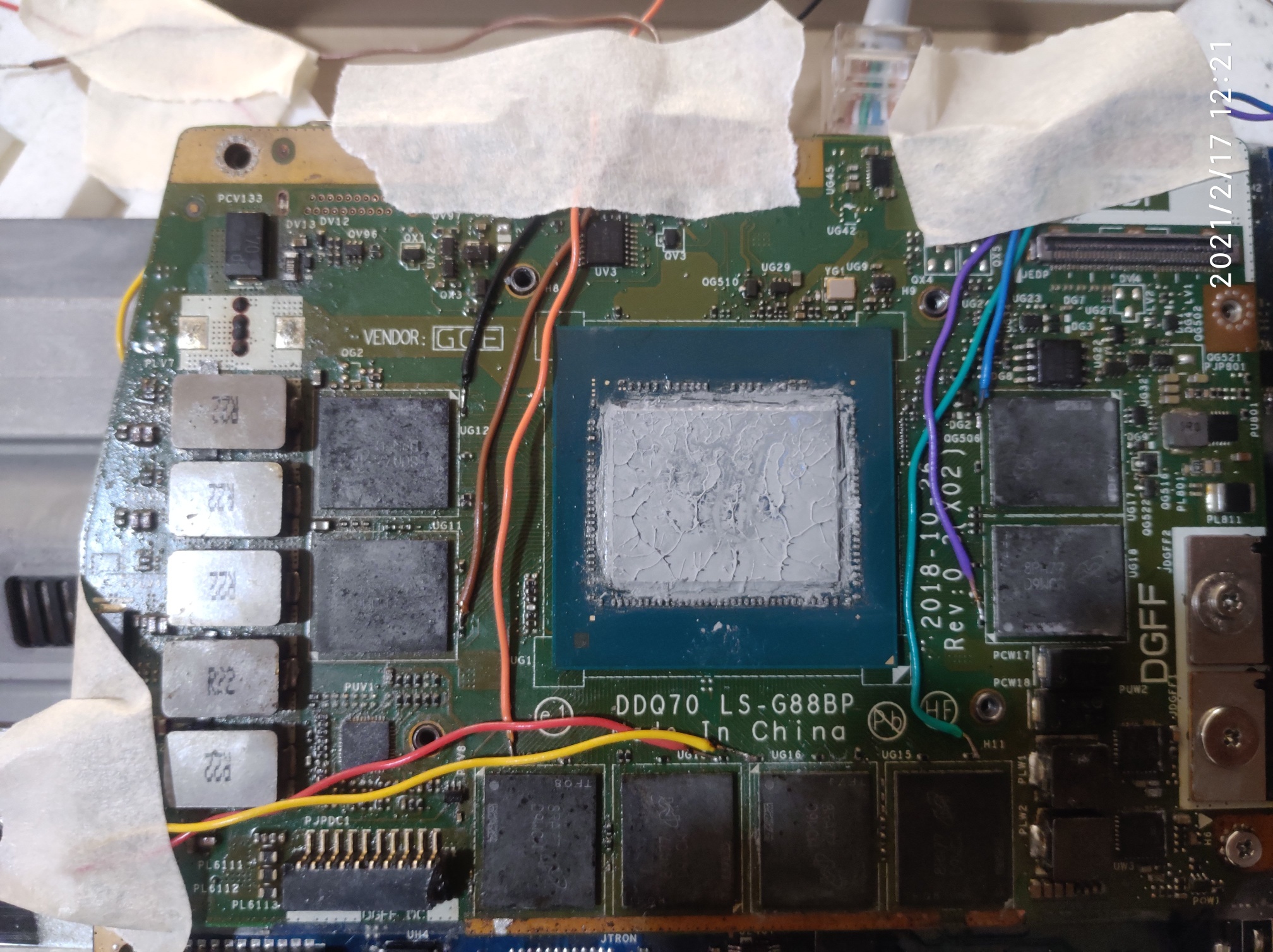

MOS管和主芯片一起换了吧,还不行那就是显卡烧挂了
AZASR半月 发表于 2021-02-18 17:16
测个鸡鸡复位,把显存都摘了,还花就是核心挂了
ruo愚 发表于 2021-02-17 22:40

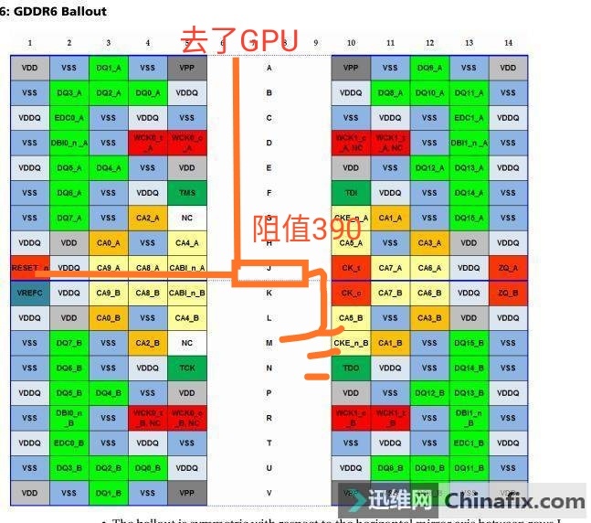

你这个是笔记本吗?就台式机而言应当是测参考电压吧?每个通道的两颗显存中间有一个由显存供电分压得来的参考电压。
如果该电压正常,取下显存,打焊盘和显存阻值
显存控制器也在核心内部,坏了也会导致显存报错
卖电脑的小快乐 发表于 2021-02-18 17:29
移动端核心不良的可能性非常大
冇使 发表于 2021-02-18 00:31
会不会是温度影响板层线路或者触点,重植试试
