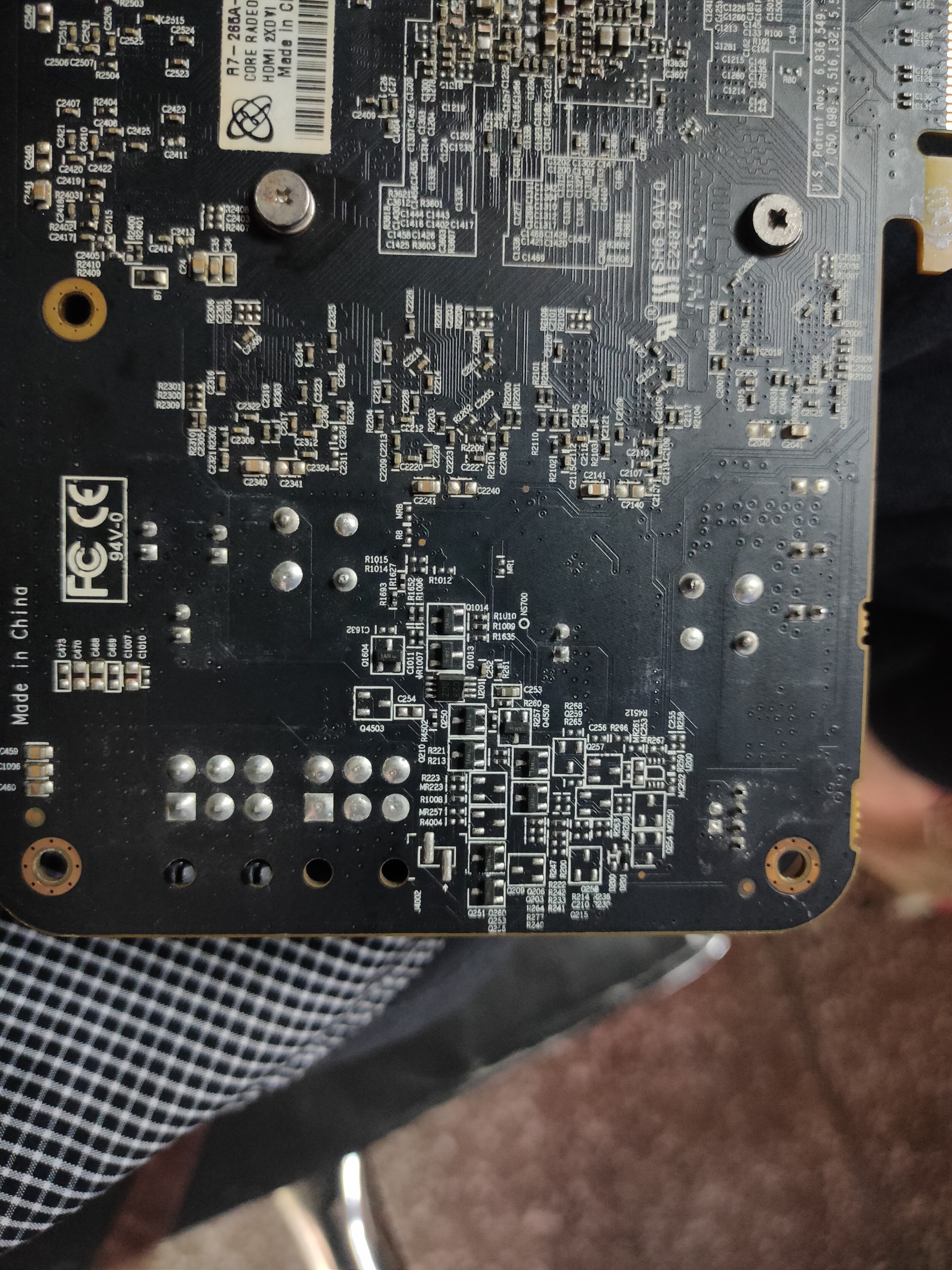

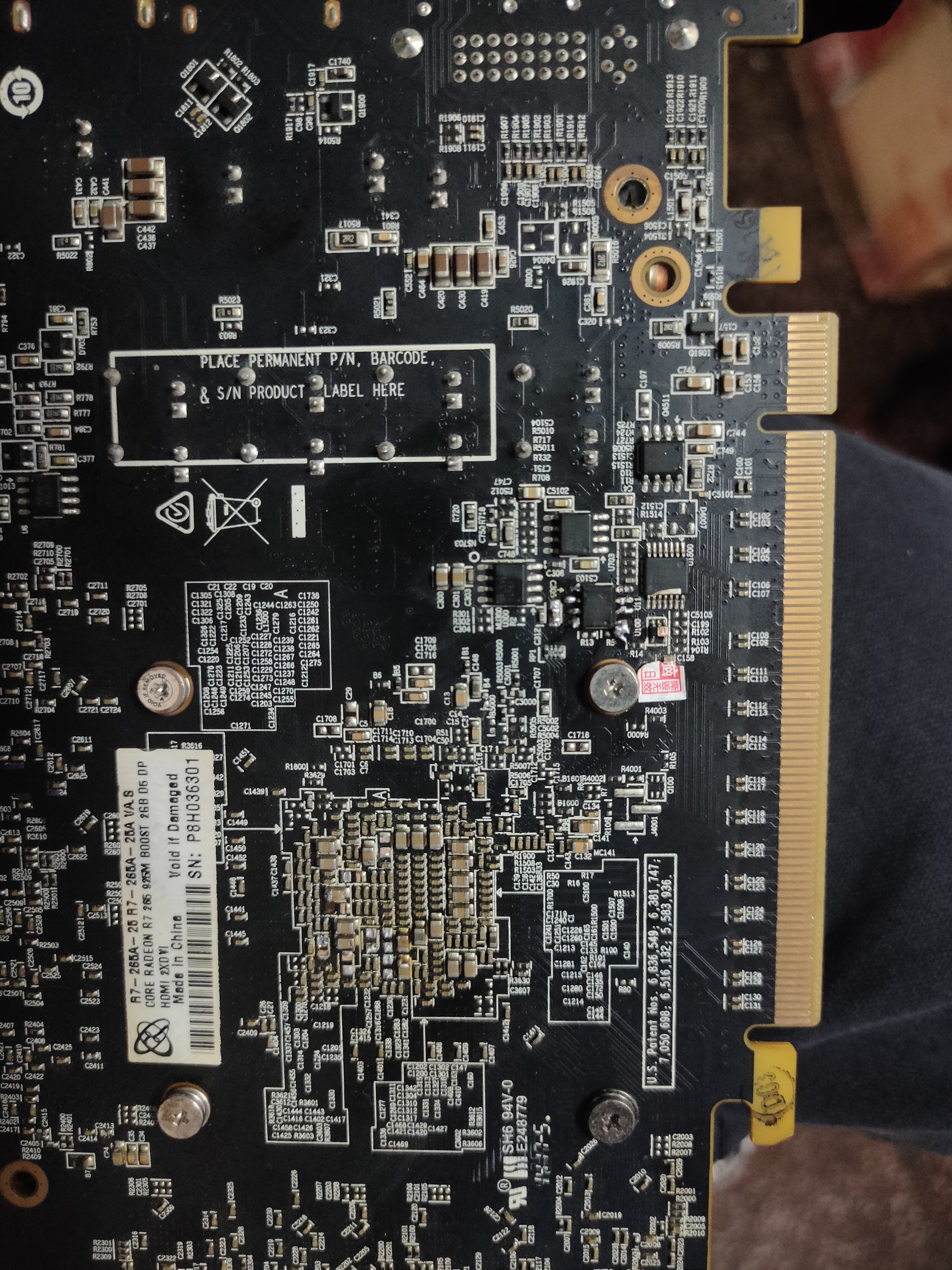

标题: r7265a显卡维修三张#显卡# [打印本页]
作者: 志诚科技666    时间: 2021-2-17 10:57
标题: r7265a显卡维修三张#显卡#
r7 265a显卡维修三张 #显卡#  两张花屏 一张有时候显示有时候不显示  维修第一张扫描显存报错 第二张也报错直接换显存  第三张扫描也是显存报错换显存还是报错 以为没换好 再换一颗结过还是一张 然后直接加焊核心 故障完美修复
作者: 阿修    时间: 2021-2-17 11:35
兄弟焊核心,上下温度用的多少,我最近焊AMD核心,成功率有点低。可能我这室温太低了。
作者: pxhxkij    时间: 2021-2-18 09:33
阿修 发表于 2021-2-17 11:35
兄弟焊核心,上下温度用的多少,我最近焊AMD核心,成功率有点低。可能我这室温太低了。
冬天下比上高20度左右,夏天下比上低10度。
作者: 名江电脑    时间: 2021-2-18 09:44
楼主,有没有显卡测试扫描软件人,发一个!!
作者: 志诚科技666    时间: 2021-2-18 20:15
名江电脑 发表于 2021-2-18 09:44
楼主,有没有显卡测试扫描软件人,发一个!!
有 发不了 花钱去搞一个吧 四五十个G
作者: 名江电脑    时间: 2021-2-19 20:07
到那里去搞软件啊,,给个方向啊,楼主
作者: 燃烧de心    时间: 2021-2-19 23:28
楼主,这个软件怎么定位那颗显存的,看了你的测试结果与图片更换位置好像不一致
作者: 志诚科技666    时间: 2021-2-20 11:59
燃烧de心 发表于 2021-2-19 23:28
楼主,这个软件怎么定位那颗显存的,看了你的测试结果与图片更换位置好像不一致
好多张显卡 只拍了一张  上图的是b通道
作者: 志诚科技666    时间: 2021-2-20 12:00
名江电脑 发表于 2021-2-19 20:07
到那里去搞软件啊,,给个方向啊,楼主
淘宝
作者: zij8112    时间: 2021-2-22 00:13
志诚科技666 发表于 2021-02-20 12:00
淘宝
x宝如何搜关键词?
作者: 极客生活    时间: 2021-4-12 12:47
接维修吗
作者: 极客生活    时间: 2021-4-12 12:48
背面图还有吗 挨着那几个供电管 有个炸的 找不到资料
作者: shuying103    时间: 2021-4-12 13:54
没有加焊核心的机器,可以用别的方法加焊吗
作者: 志诚科技666    时间: 2021-4-13 14:07
shuying103 发表于 2021-4-12 13:54
没有加焊核心的机器,可以用别的方法加焊吗
         用风枪
作者: 志诚科技666    时间: 2021-4-14 15:09
接的
作者: 志诚科技666    时间: 2021-4-14 15:11
给你
作者: 志诚科技666    时间: 2021-4-14 15:12
作者: hnczdn    时间: 2021-5-20 19:35
招显卡维修学徒两名,需要电子专业毕业生或者有维修基础,年龄18-30周岁,工作地点长沙,可提供住宿!
