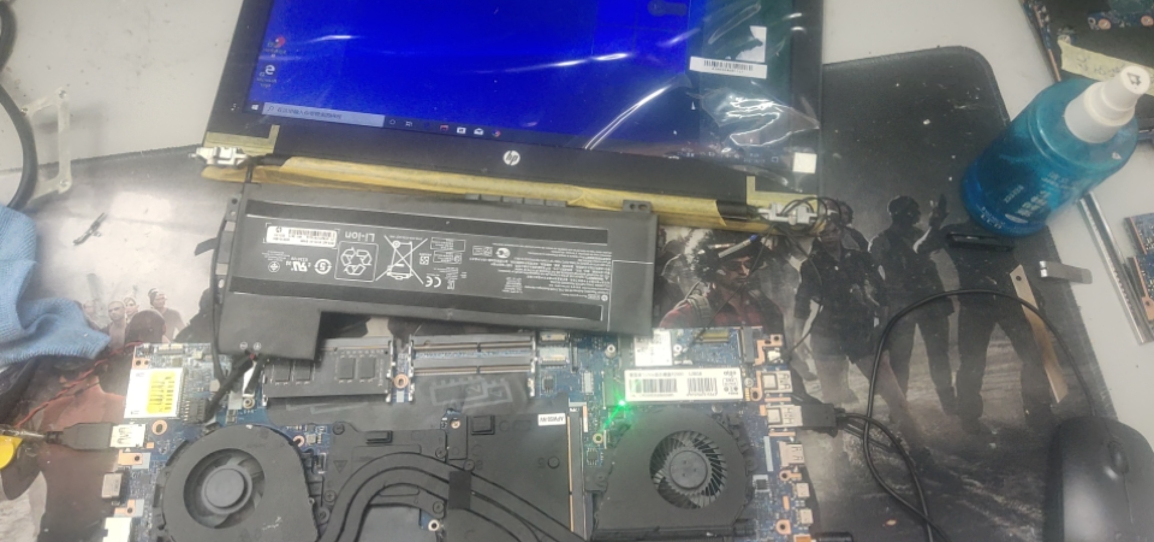

LA- C381P 只插适配器一瞬间会有电流冲击,24780S断开保护,B+跳3-6V  ,电池存在的话就OK ,但是客人把电池用干了就会再不过保护隔离大家在维修的时候会遇到这样的问题,有的人说可以改ACDET的分压电阻,把电压改高点。这种方法改了后不能充电。其实有个很简单的办法,就是跳过保护隔离电路。我把改的方法排成照片上传。、

你好,你把保护隔离mos管直接短接了吗?我知道华硕的这样做是没问题。我以前碰到过。
作者: 竟Sr谁伴我闯荡    时间: 2021-2-16 18:50
这样跳过去能正常充电吗?

这种方法适配器可以-但不会充电

很多机器24780的隔离管短路的 插电瞬间会短路 一会就好 原装充电器直接保护  我试过  但也遇到过不会的 短接 但是多数都是不充电

作者: 九画    时间: 2021-2-18 13:13
whisht20 发表于 2021-2-17 00:12
没有找到故障点,不完美维修
可能我没说明,不好意思,我的意思是这种方法可以充电,当电池电了保隔就工作了。最后还是要去掉飞的线的。
作者: 九画    时间: 2021-2-18 13:16
电脑原故障就是电池馈电引起的不开机,这种方法可以充电,最后还是要还原原电路的。

楼主是意思是先让电池充电一会 激活电池,后再把线移除了吧。不知道对不对

这样开机正常,但是如果电池满电装上绝对要短路,如果电池没电,不会充电的。

作者: 九画    时间: 2021-6-23 10:13
竟Sr谁伴我闯荡 发表于 2021-2-16 18:50
这样跳过去能正常充电吗?
要使用原装电源,就可以给电池充电了,当电池有电后,还要把改的线去掉。使用电池和电源开机
