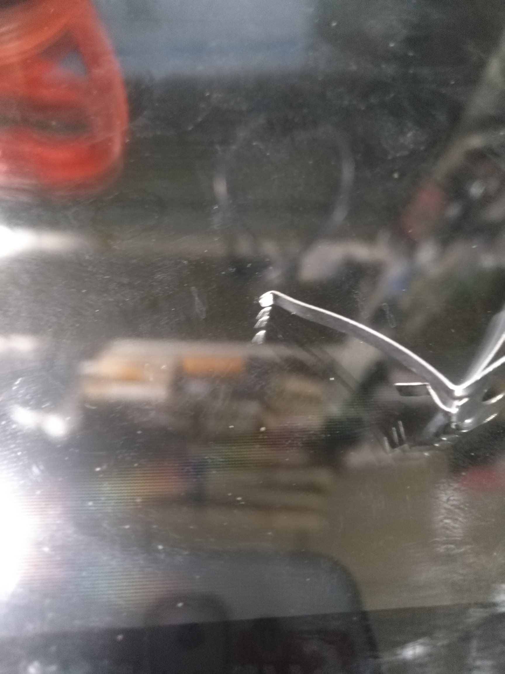

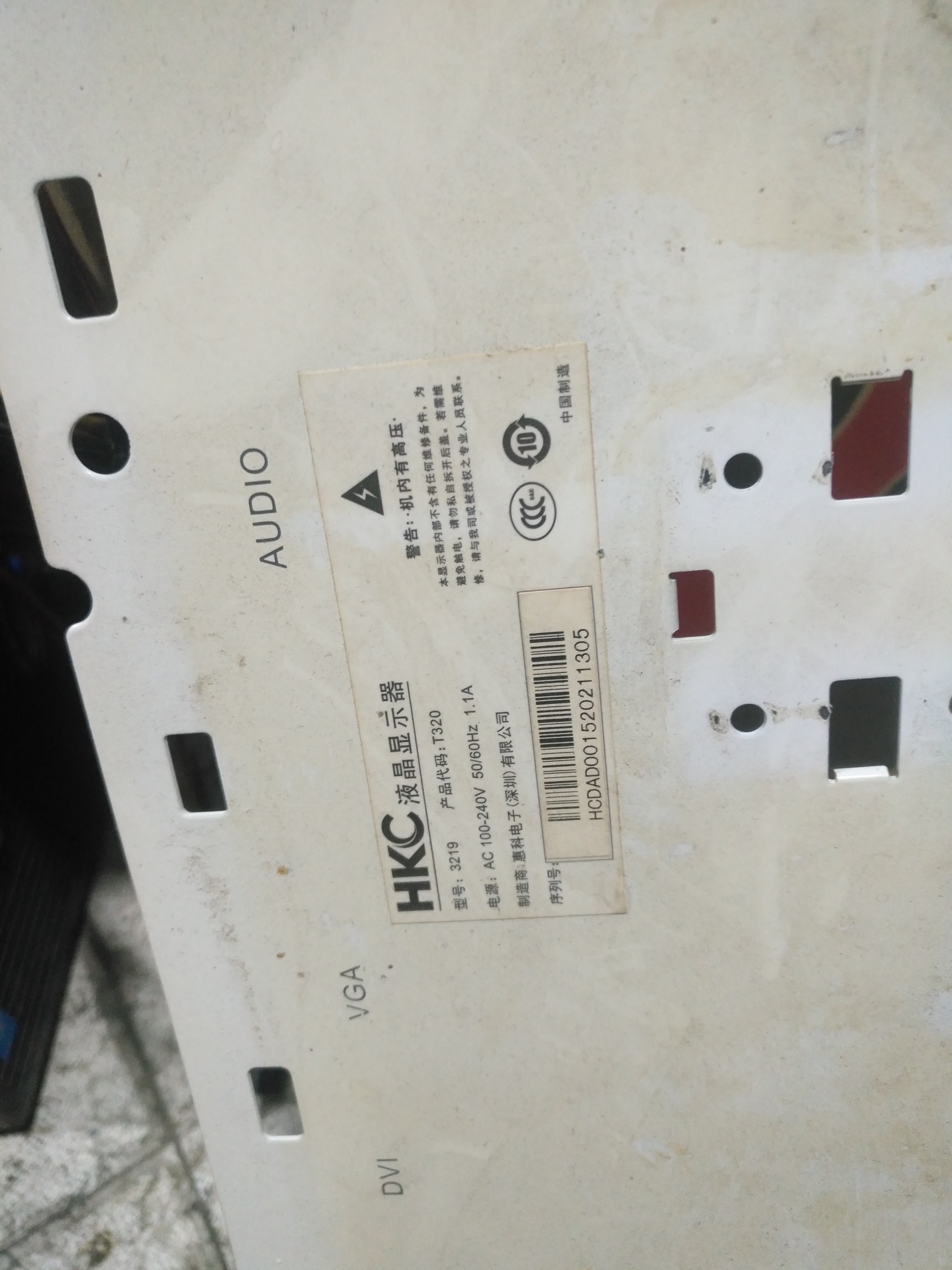

大年初三,闲来无事,想着店里还有一台hkc3219没修,其实已经检测过了,灯条坏了,这台显示器包裹的跟乌龟壳似的,四边铝合金,正面玻璃,后壳铁皮。拆机难度大,所以先搁置了。
欠债得还啊。
今天给大家介绍两款唾手可得的拆机神器,上图。

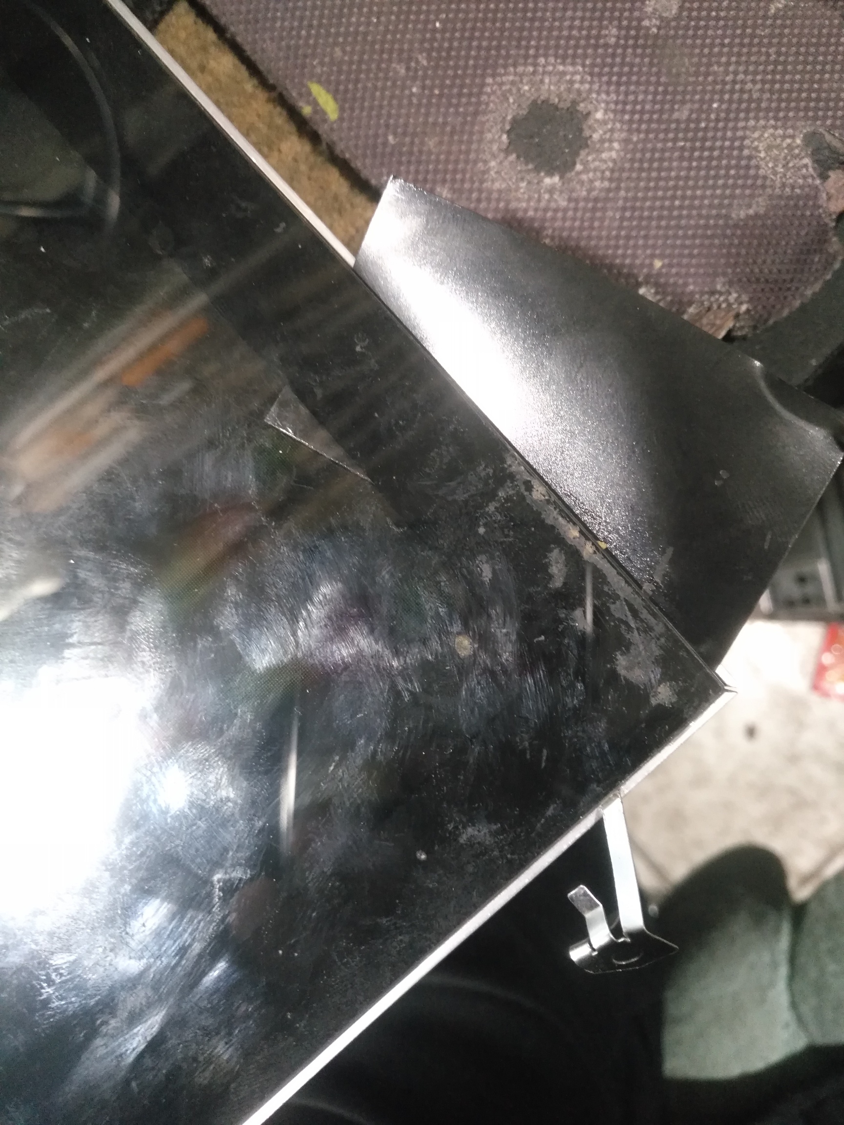

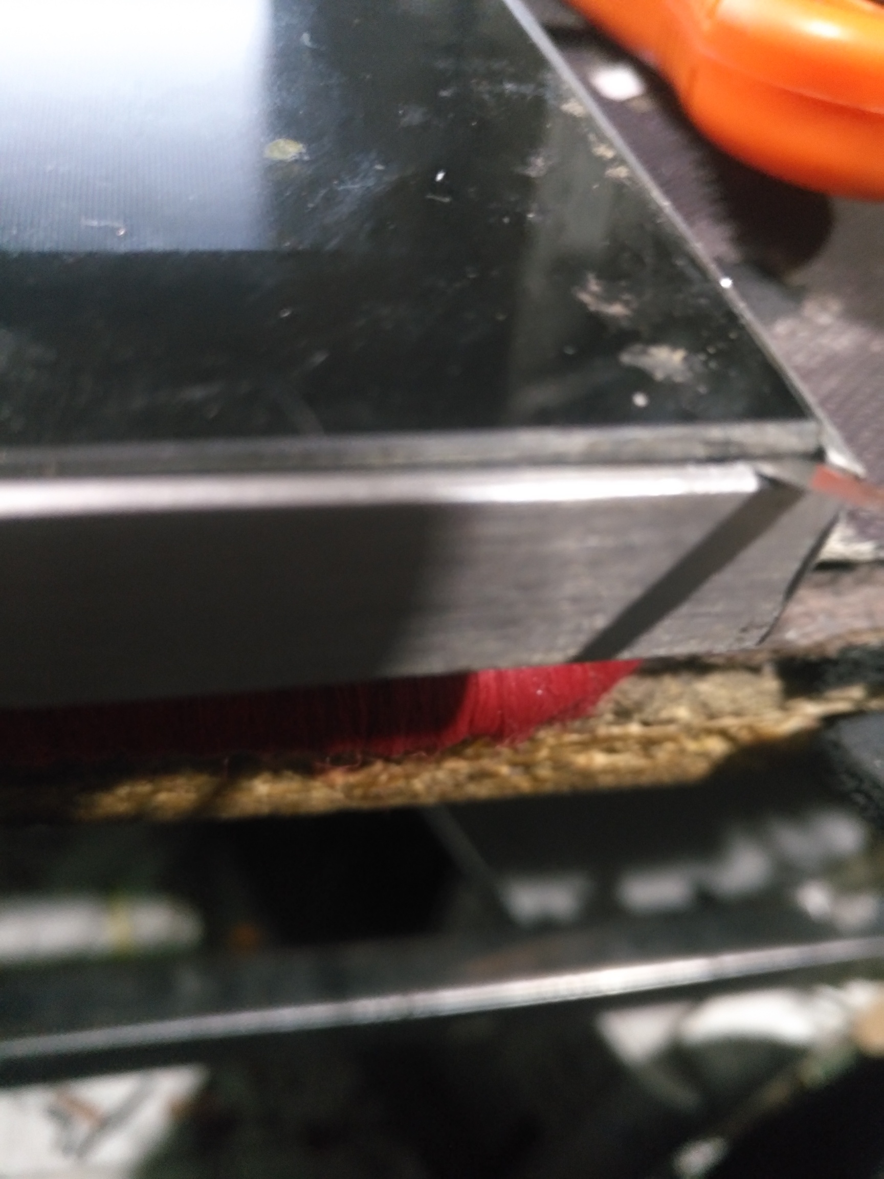

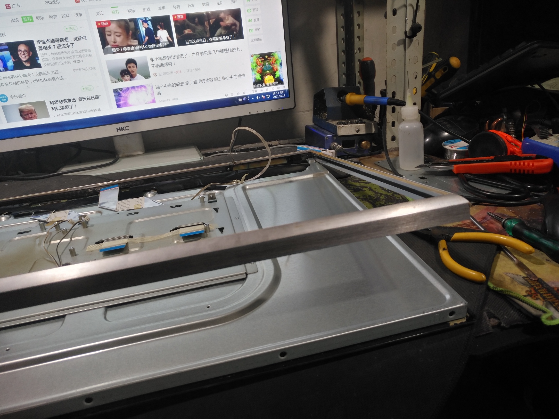

一个是显示器里的接地金属弹片,一个是电源板背板绝缘塑料片,先用钳子把弹片弯一个两毫米的小铲子,看图。试探着伸进玻璃下,玻璃嵌缝后,插入塑料片,一边风枪加热,一边用塑料片划开粘胶,很轻松完成。谢谢各位。
其实拆完发现这个机器拆机,还有个突破口。在按键的正上方,此处没有双面胶。

作者: kfchina    时间: 2021-6-6 21:11
楼主拆完后怎么装上去
作者: 阿修    时间: 2021-6-7 09:22
kfchina 发表于 2021-6-6 21:11
楼主拆完后怎么装上去
双面胶啊,装好后,用胶带在屏幕挣上方贴些胶带,以防玻璃脱离,观察2天,看玻璃是是否贴牢就可以了
