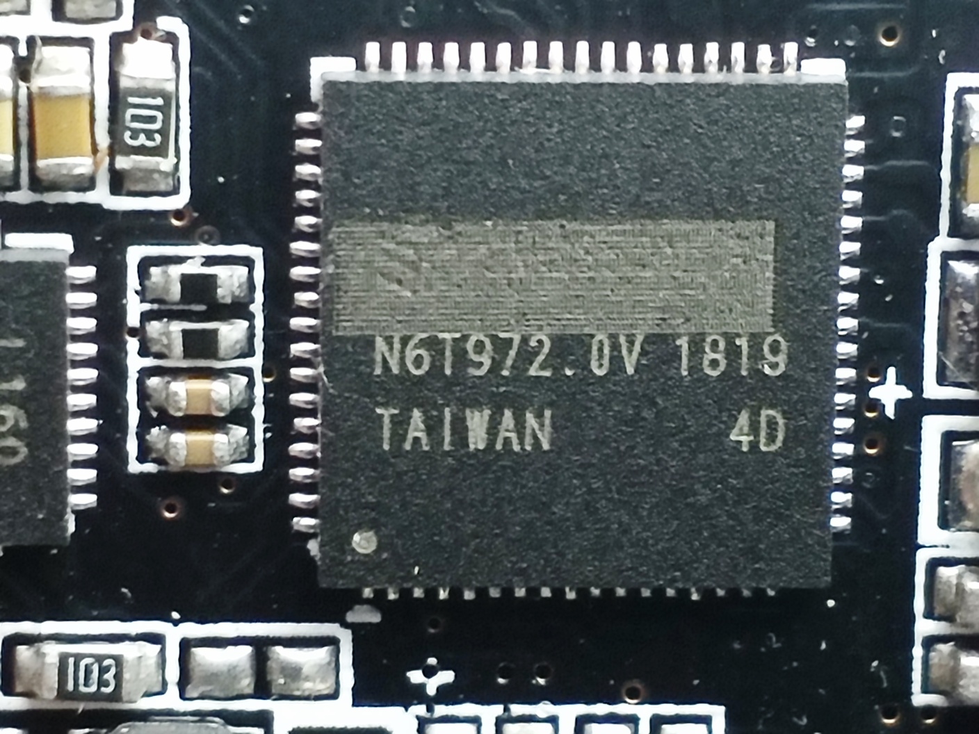

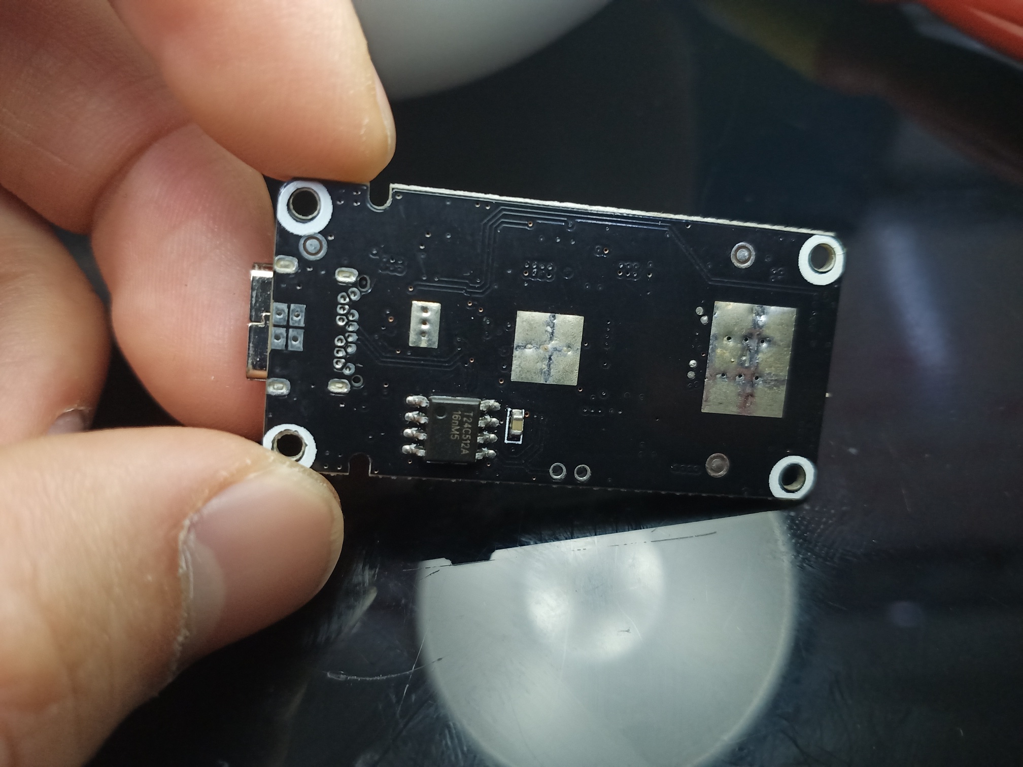

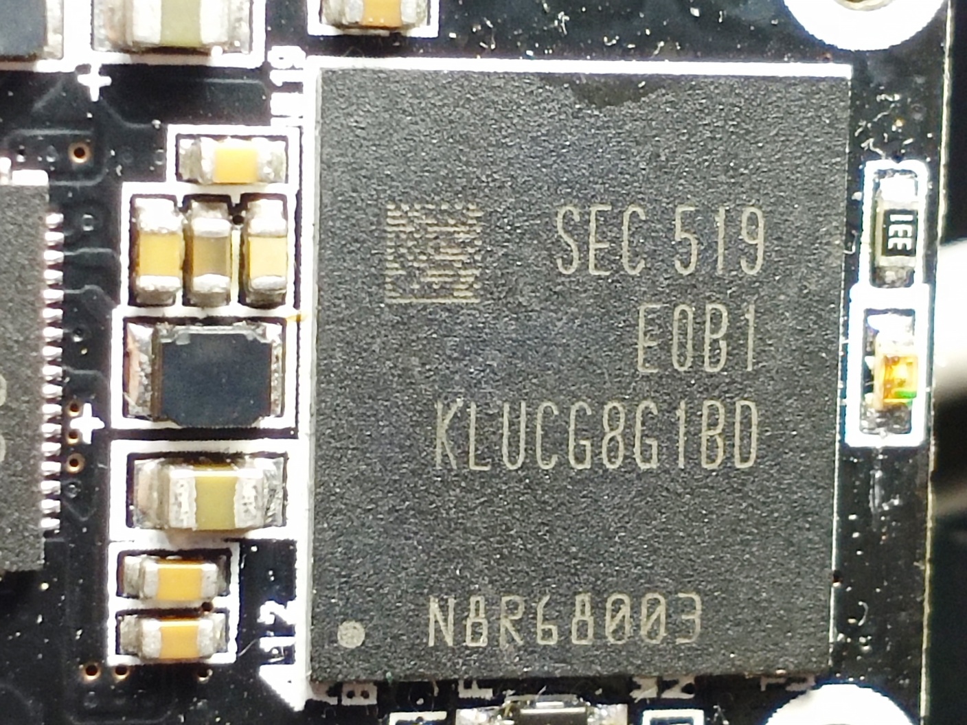

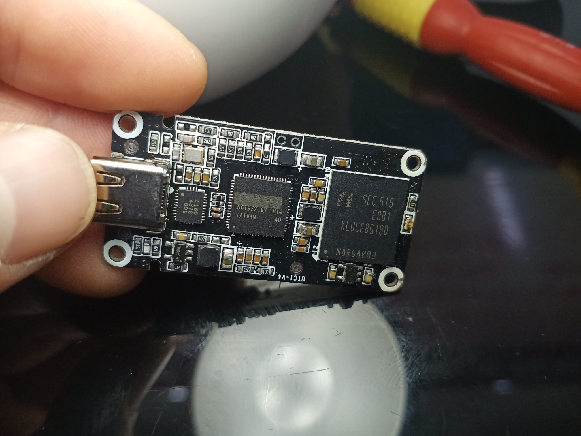

        本体是一只台电的64GB移动固态硬盘,主控慧荣sm3350、三星klucg8g1bd闪存。故障为:显示盘符,双击打开时提示请插入磁盘xxx,不认容量不认分区。

不认闪存加焊或者植锡重焊试试
作者: panpan3jie    时间: 2021-2-14 22:23
不认闪存加焊或者植锡重焊试试
