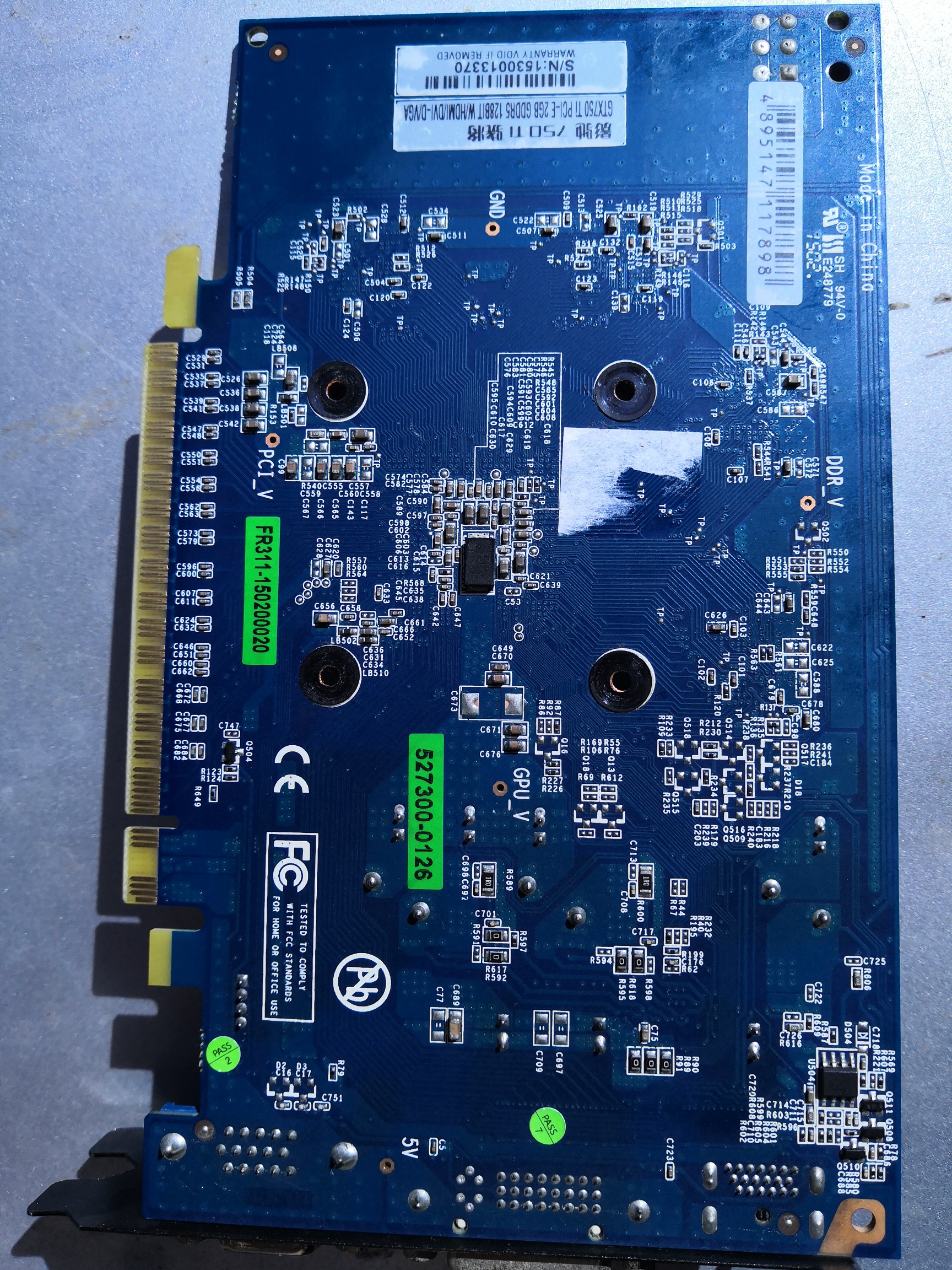

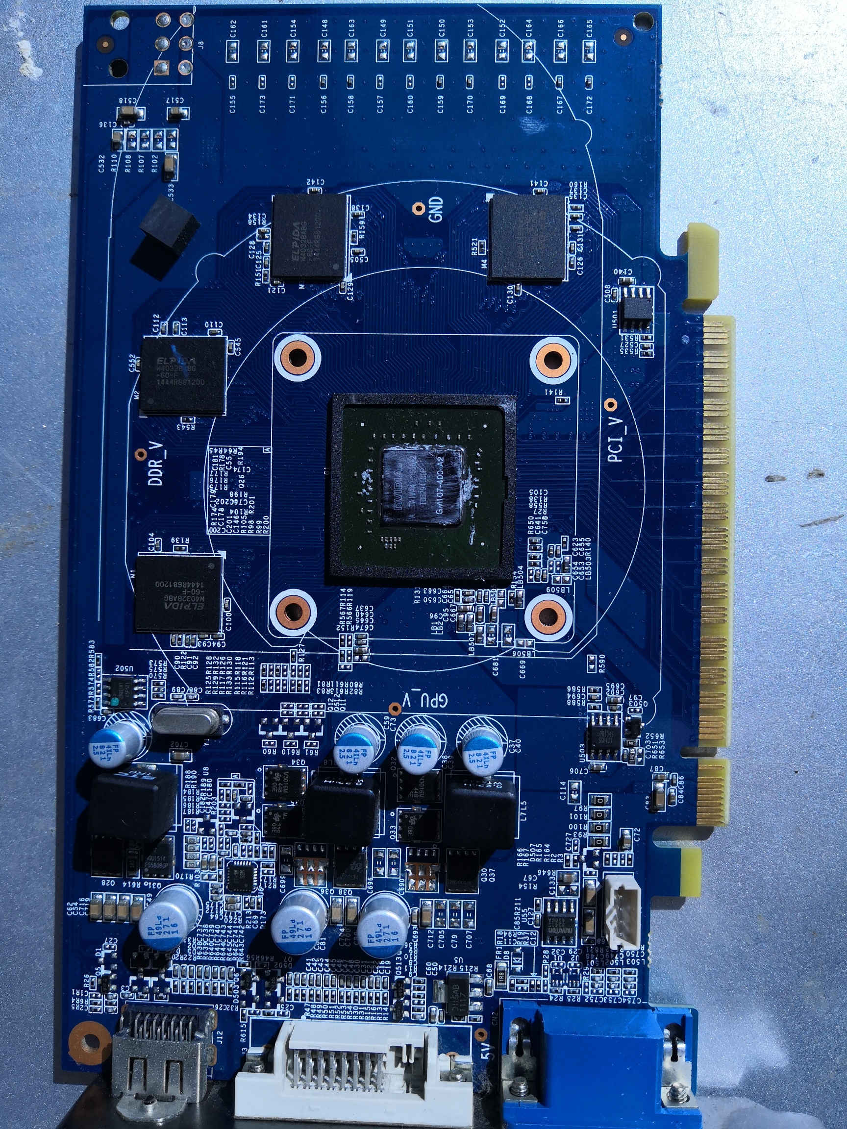

一块影驰GTX750ti骁将显卡用着用着忽然点不亮了,屏幕最后显示过HDMI 后来什么都没有了  再也点不亮了  换上其他的显卡可以点亮 说明问题在显卡上,测量核心供电0.9V  显存供电没有电压   PCI_V供电测试点没有电压  5V电压正常  核心对地电阻很小几乎没有电阻  显存对地电阻也基本为零   PCI_V对地电阻也是零  后来好像是测量显存供电MDU1514  S脚和G脚对地电阻都为零  D脚对地电阻784 自己怀疑是不是这个MDU1514坏了  求高手们支招  要从哪里下手
作者: youyafei    时间: 2021-2-11 16:34
G级对地短路,说明这个场馆确定是坏了,拆了再测量一下看看显存供电的可短路了
作者: jycjycjycjycjyc    时间: 2021-2-12 01:01
可以明确告诉你这个就是核心坏了。显存供电短路的没有修好的

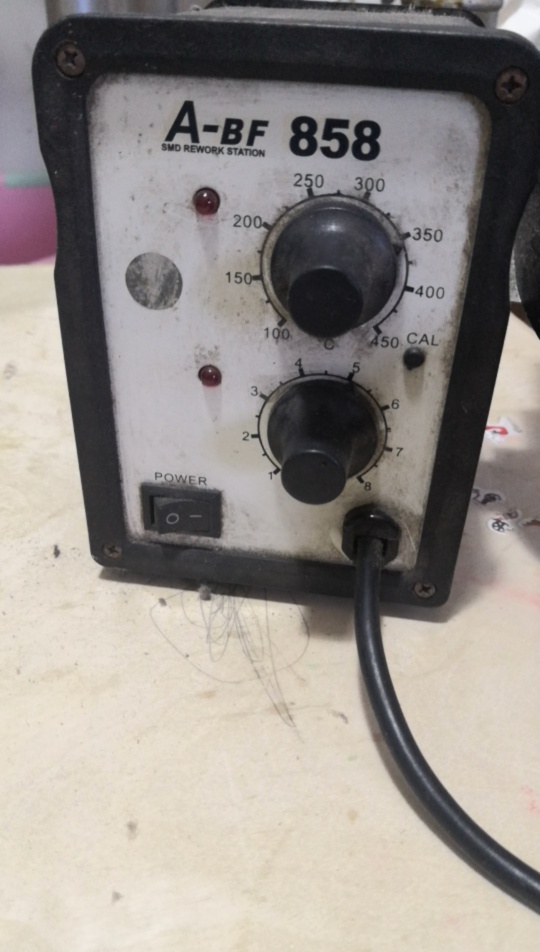

我试过了风量5纹丝不动  直到6立马吹下来 温度450  是不是有点高呀  风量5的时候温度设定370吹了5分钟会不会把边上电感和贴片元件烤坏啊?

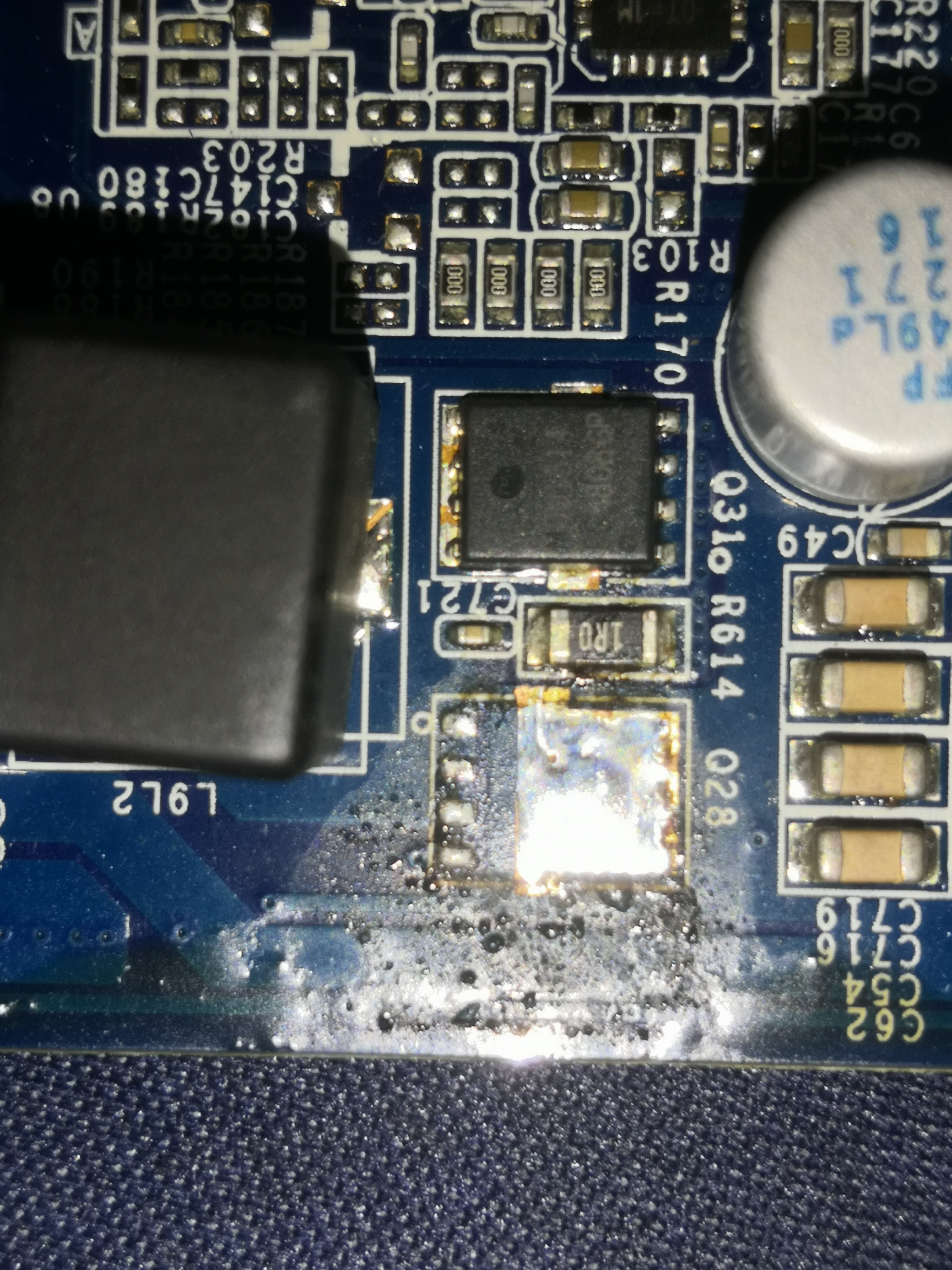

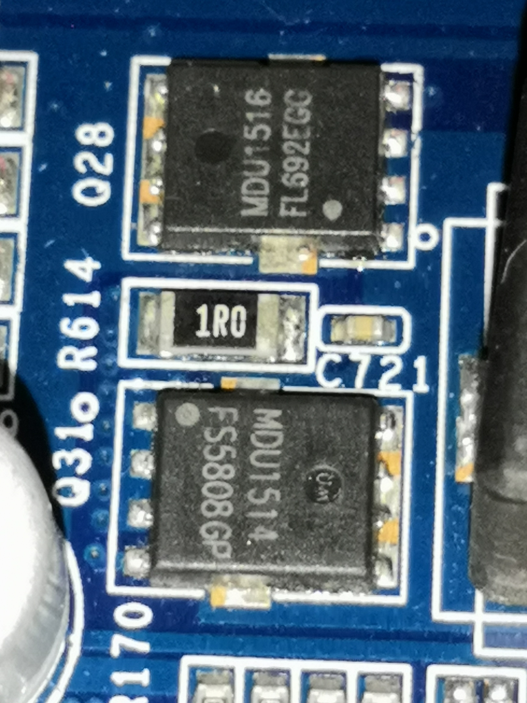

作者: 知道平平    时间: 2021-2-15 10:10
Q28 就是坏了的MOS管位置  型号是MDU1516  放大看板子上这么乱的
作者: 联君科技    时间: 2021-2-15 12:47
旋转送风的风枪适合植球,不适合拆芯片

作者: 向阳而生    时间: 2021-2-15 14:33
基础操作,旋风和直风

作者: 知道平平    时间: 2021-2-22 10:31
历经艰辛总算等到MDU1516,直接风枪吹上去 测量电阻G脚600左右欧姆  D极电阻为零 在MOS管前测量了一次各处电压 显存是零  核心是0.9 PCI_V是零  上了电正准备测量各处电压发现电源停转了  再重新用镊子插紧 还是不转  马上用鼻子闻显卡板上有没有味道  没有什么特殊味道  就是旁边的电感有点热  马上停止供电  风枪吹下MOS管MDU1516  再从新上电 还好电源没有停转  测量各处电压核心0.9还有  5V还有  当然显存和PCI_V为零  还好这次失败了 看来不是MOS管的原因虽然MOS管坏了  MOS管的S脚电阻为零就是问题  前面有哪位大神说过  看来还得继续努力  前方的路还有很长  不知道该怎么查

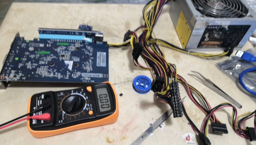

作者: 知道平平    时间: 2021-2-22 10:35
失败了  还好没有再烧坏其他的  发个图吧

烧场管不一定是核心短路,也有可能是供电芯片坏了,更换场管一般需要检查更换供电芯片的。把电感拆了测量就知道是核心还是供电短路来区分定位故障区域。

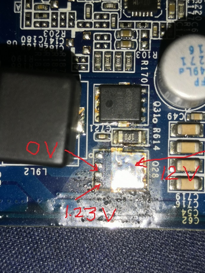

作者: 知道平平    时间: 2021-2-24 07:22
这是测量的电压  D脚漏极12V  S脚源极0V没有电压  G脚栅极1.23V

作者: 知道平平    时间: 2021-3-3 12:39
电感拆下来了,换了个新的MDU1516 上电后 量了MDU1516 G脚5V,S脚4V  D脚还是12V这个正常,但是S脚就不对了,S脚电压高了,是什么引起S脚电压不正常呢
