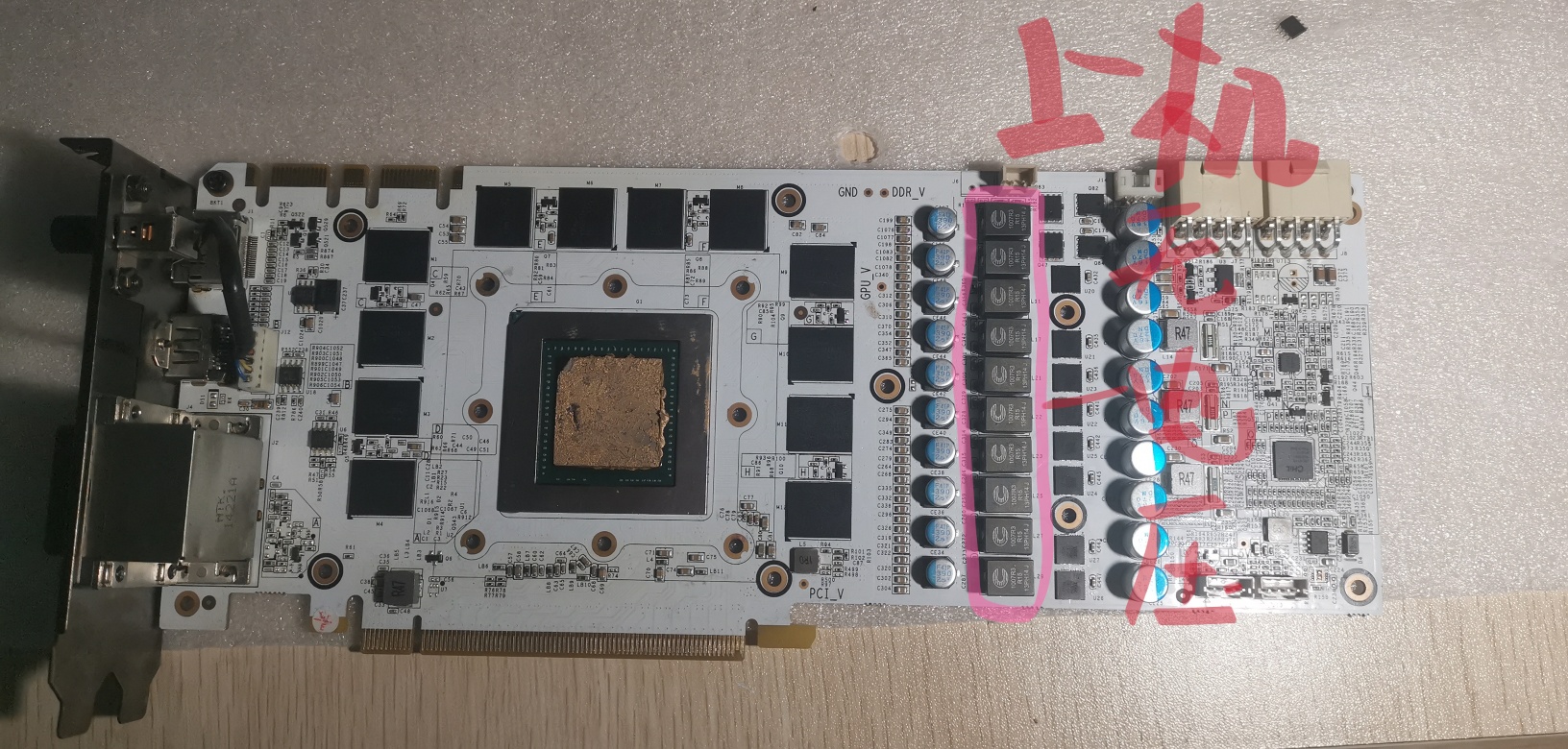

如图显示 显卡上机通电后 那一排电感都是0电压 是哪出问题了呢?老师傅帮解答下

检查一下保险
作者: 二舅    时间: 2021-2-9 19:08
保险没问题啊 是不是供电芯片坏了?
作者: ruo愚    时间: 2021-2-9 23:57
你起码打上型号
作者: 二舅    时间: 2021-2-10 00:23
ruo愚 发表于 2021-02-09 23:57
你起码打上型号
映众GTX780
作者: mir03790    时间: 2021-2-10 07:33
学好了再动手修
作者: zzbkss    时间: 2021-2-10 12:34
辅助电源插好没?芯片各脚电压多少啊?
作者: 心飞扬透心凉    时间: 2021-2-16 03:17
哎呦 你这个有点为难人了 ,12v在外接电源哪里 测量下,找下12转5转3v 然后查下主芯片型号,找下vcc电压 en开启 fb反馈  没开启就跑下线  不想跑就飞线,还有个绝招就是你吧每个芯片开启飞一条。确认没短路的情况,就那几个电压 听我的一个一个试 ,我记得我以前rx580就是这样飞的 一个一个电压飞出来
作者: 心飞扬透心凉    时间: 2021-2-16 03:19
忘了说了 没工具的情况下南孚电池是个好东西
作者: 燃烧de心    时间: 2021-2-16 05:46
像这样的卡要量下核心和显存有没有短路
作者: mir03790    时间: 2021-2-16 08:40
最上面两个是显存供电,下面几个是核心供电,先把核心供电修出来
作者: -我心飞翔    时间: 2021-2-16 12:00
先修好其他供电在研究核心电源,5V   1.0   1.8先确定正常再说
作者: jy023386180    时间: 2021-2-16 13:00
干供电试试
作者: 海阔天空131425    时间: 2021-2-19 10:20
pwm  电路好好学习一下在动手
作者: hhh111    时间: 2021-2-19 15:24
核心无电压呗,查核心管理ic
