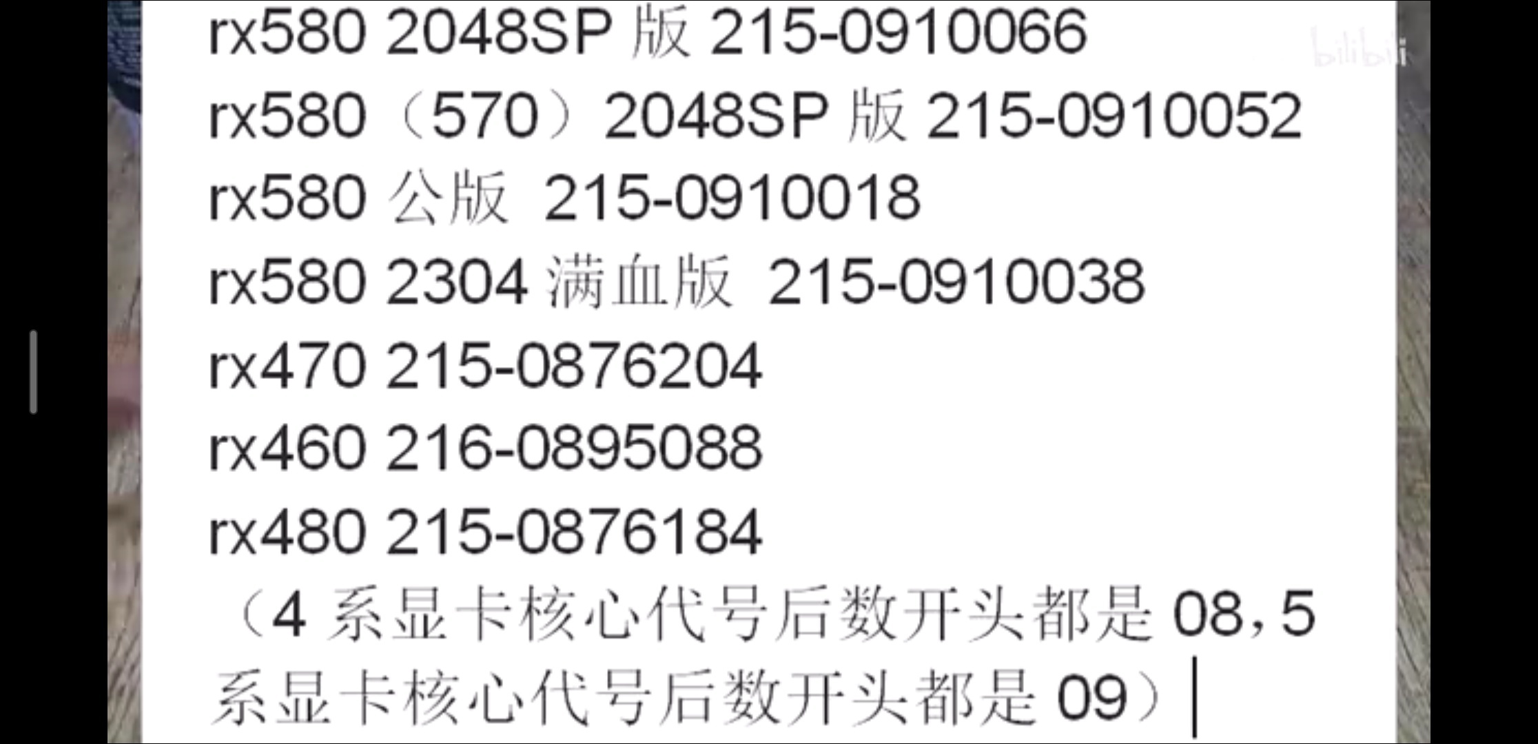

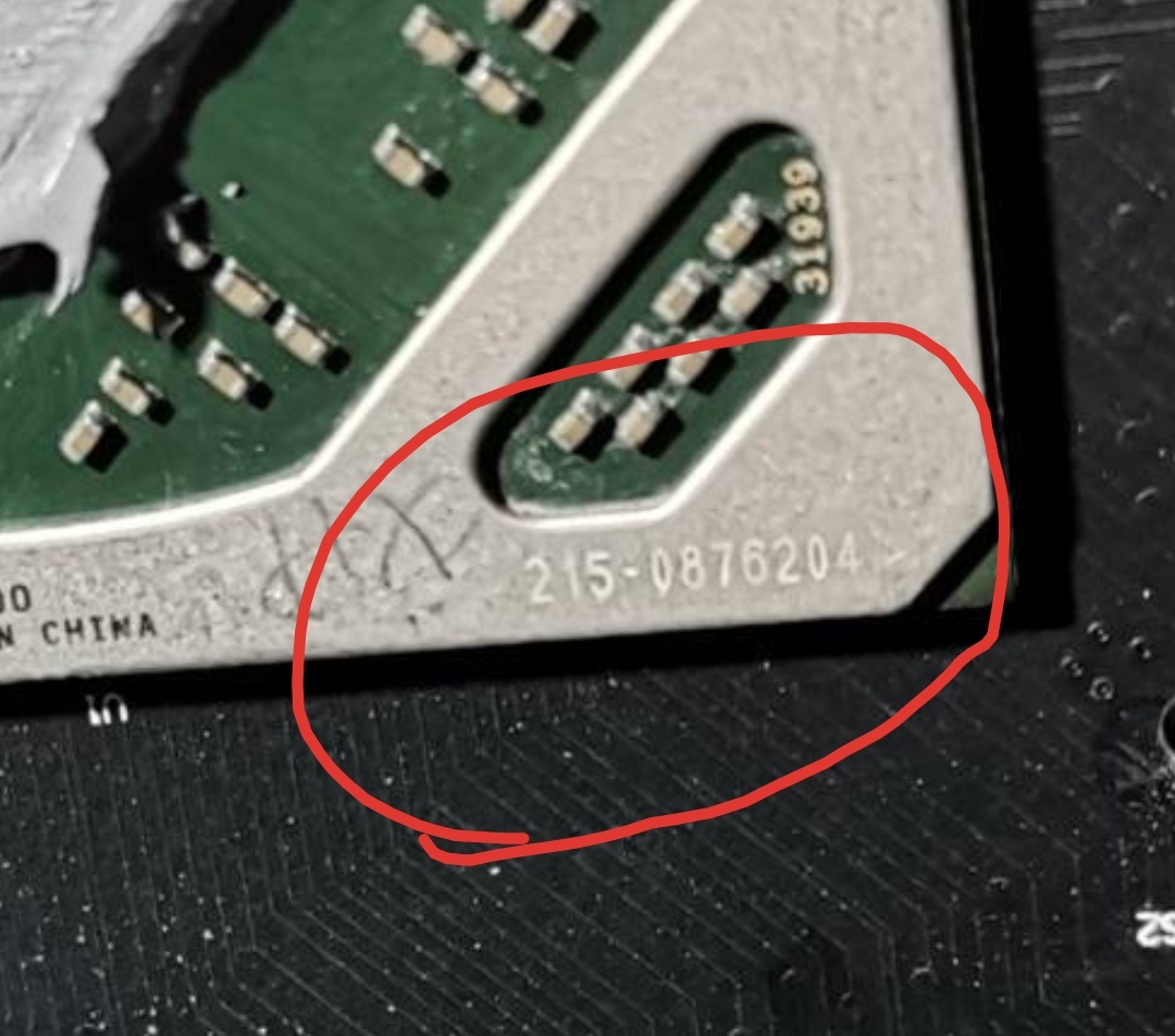

yitianzi 发表于 2021-02-10 09:45 我想说一句,核心就不对,刷的不是卡本身的bios
