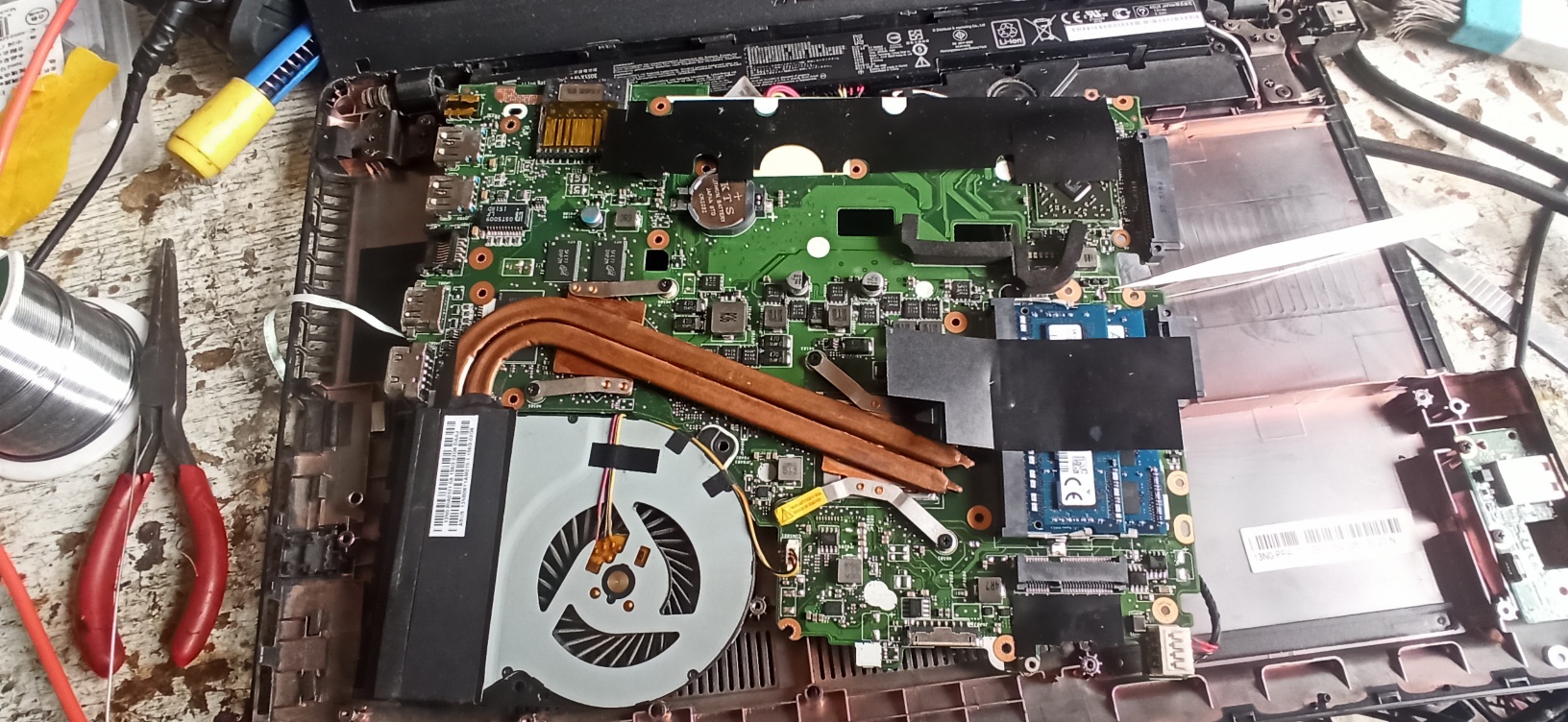

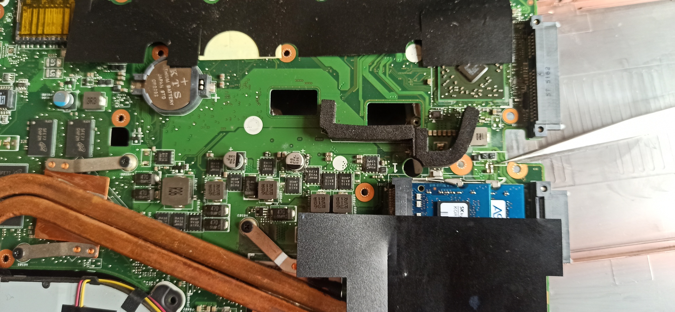

拆出主板,上维修电源设置19V,4.74A,发现MOS管p325s发烫电压18.5至19V波动,电流0.045。多开了一会电压降至8.3伏电流满表。热风焊下MOS管p325s,万用表测量是好的,测量在线阻值短路,熏上松香发现桥芯片旁供电瓷片电容流汗,扣掉,测试回装。
MOS管p325s
短路的小米粒电容
手里没有图纸,故障点镊子指的地方。

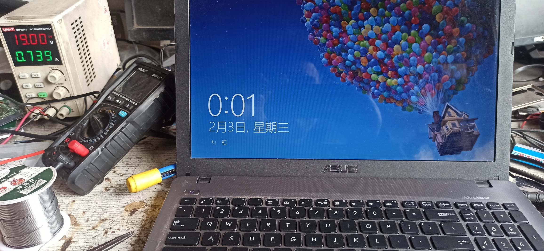

亮机图,没密码懒得进系统
