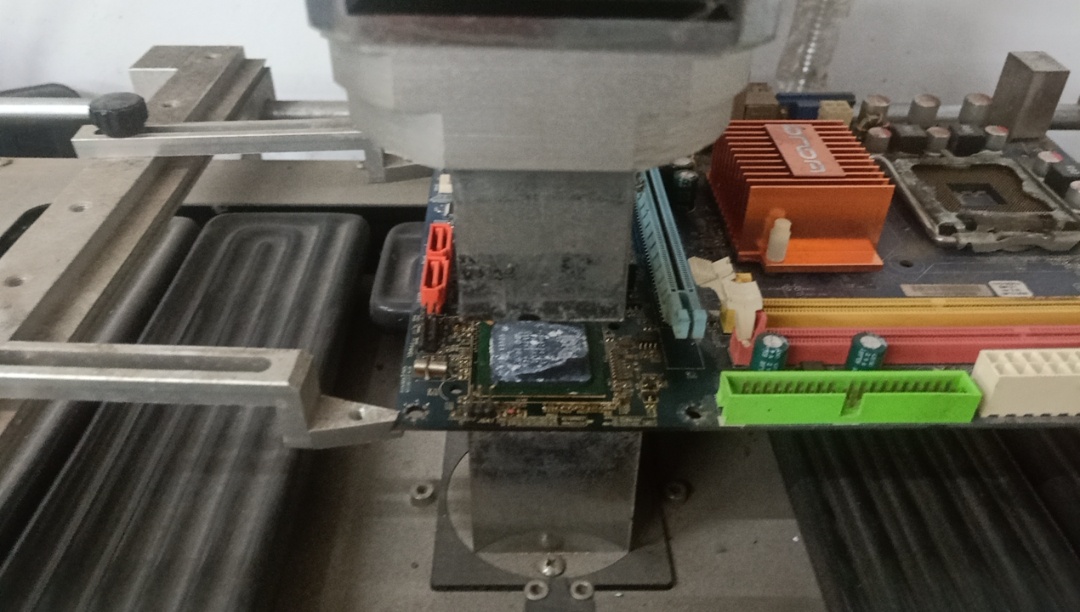

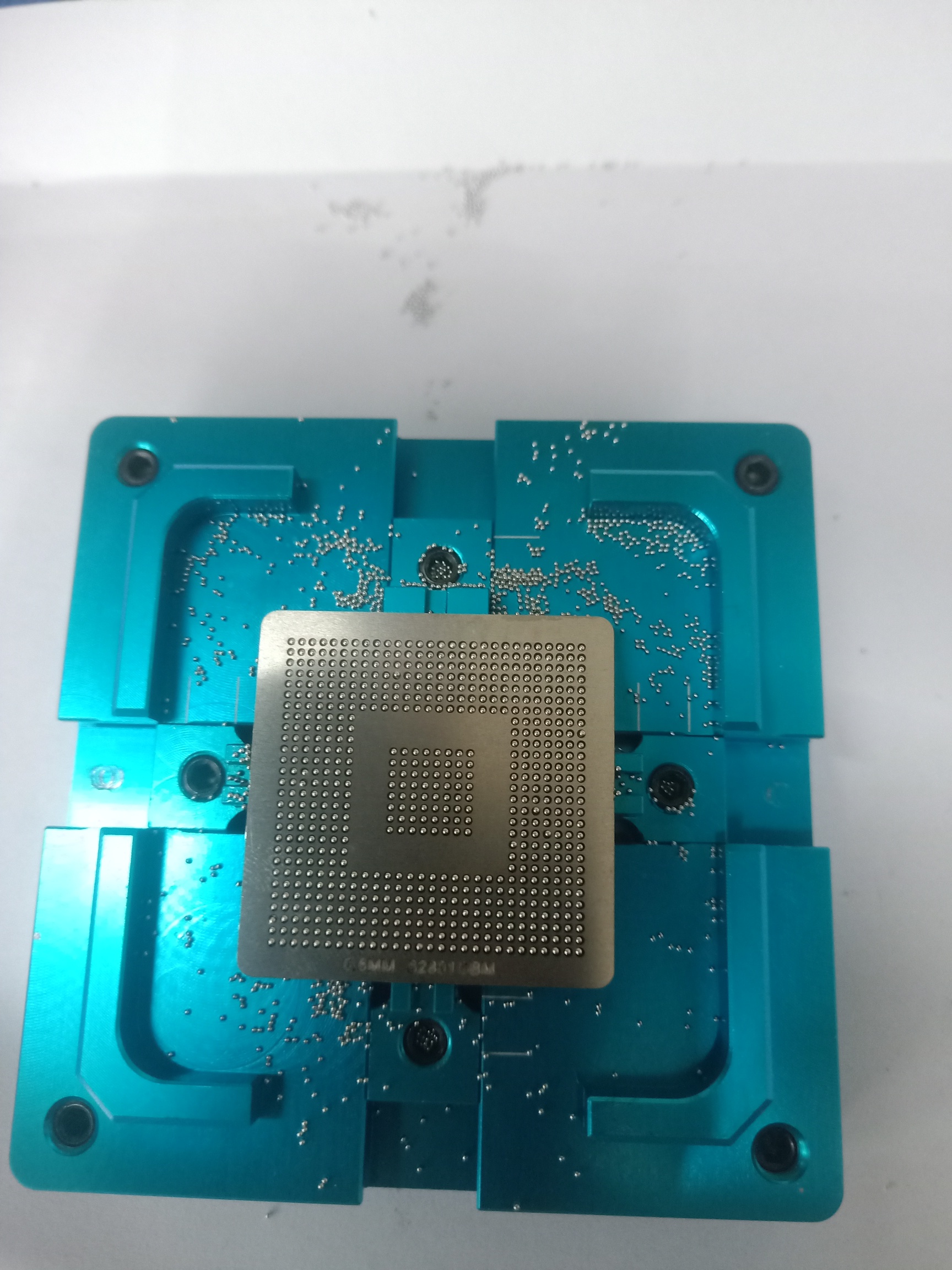

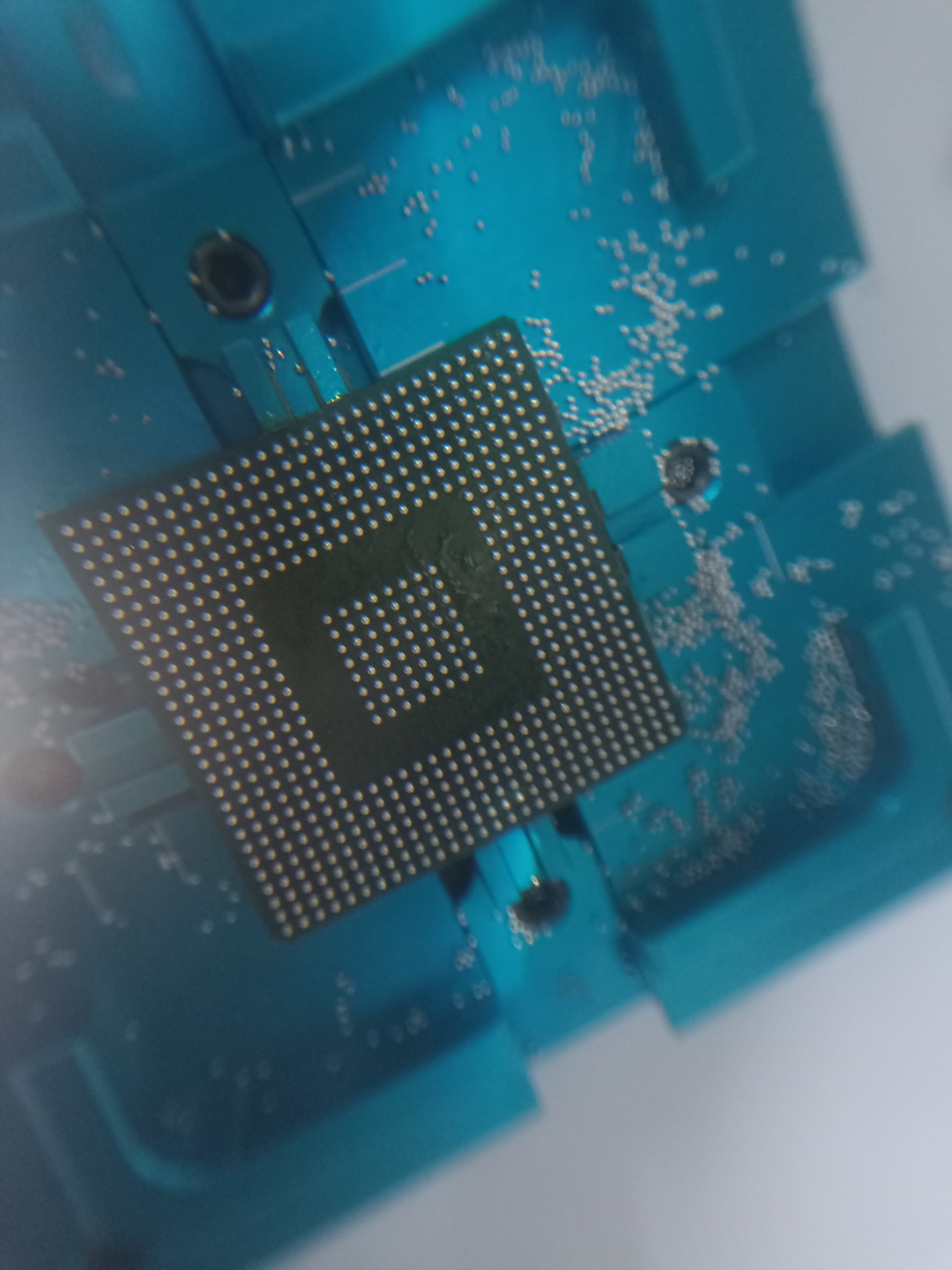

网上买了几种工具,用过后发现植球都不尽人意,最后经验总结,除了芯片固定,其它更多还是要手工。
最重要一点,上温绝对不要太高,不然爆桥,以前爆过几个后才有经验
我控制在200度,个人经验。下温我设280。也不要太高了,太高板都烧焦啦。

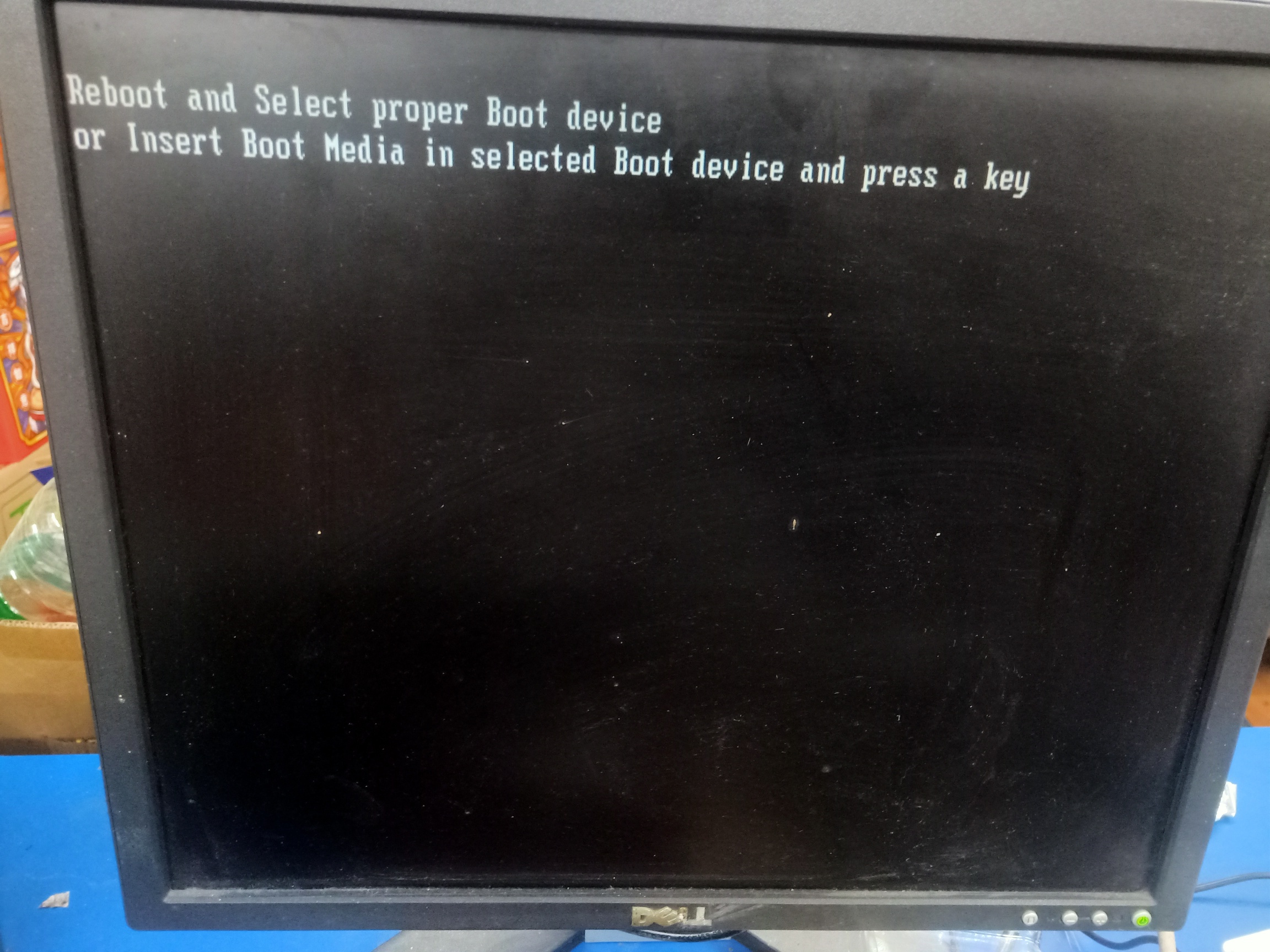

最后终于亮机了哈哈。

新的芯片,上部温度确定不能太高,要不然非常容易爆芯片

植球不错,功夫了得

200度是无铅的吧?
作者: linhuancheng8    时间: 2021-2-7 19:48
mir03790 发表于 2021-02-07 19:24
200度是无铅的吧?
其实差不多,虽然无铅理论上要高些,但是如果是有铅,可以把上温风口调高一些,不让太靠近pch,个人这认为。也懒得去改参数,改也相对来说麻烦些

都是用个80×80钢网一张A4纸,上球直接取网加热,值锡台很少用,麻烦
作者: linhuancheng8    时间: 2021-2-7 22:35
植球台设计是这样,操作起来并不像想像中那样,遇到麻烦的很多,甚至想起钢网时连整个芯片都一起出来的,夹的不是很紧,大的钢网你稍等一加热肯定拱起来变型了无法用

作者: jesco    时间: 2021-2-8 00:47
球大间距也大,6789代的南桥,用这个工具植得怀疑人生,直接丢一边,用小钢网了

我手工植球,第一焊盘一定要拖屏,如果不平,可以用刀刮,刀要倾斜,或者用砂纸磨,注意平就可以,不要把表面的漆都弄掉,第二焊油要少要匀,多了锡球会跑,少了会熔不上去,第三风枪温度调高,看个人习惯,风速尽量调低,特别是旋风风枪,第四,个人感觉拿掉钢网吹比较好,受热均匀,球熔的快,第五,有个别少球或者连锡,少球好补,连锡用刀片分开或者用烙铁脱掉重植

这样的温度,个人觉得不行。可能是bga的型号不一样吧。台式主板主要原件都在上面,所以没出问题。如果是笔记本主板,就会有问题了。

笔记本经常两面都要零件要格外小心。我用的是雷科,总结起来确实是这个温度,之前上温才到215就爆了一个桥

论坛上有,你一搜索就有了。其实有铅无铅差不多,无铅温度高个10度左右吧

还行吧。贵点的有两百多的植球台,夹得比较牢。钢网也很重要,既要平又要孔位全部精准。

正常上温区220度无问题,不过时间不能太长。
作者: ck0528    时间: 2021-2-10 11:02
我的垃圾bga里设置的上温区都245有铅,265无铅..我这几天开始植球焊个z77平台三个南桥都成功了……但我在桥芯片上贴了个高温胶带
作者: ck0528    时间: 2021-2-10 11:03
我是拆265无铅上下同温度,265°维持25秒。焊有铅是245上下同温度,245°维持30秒
作者: linhuancheng8    时间: 2021-2-10 11:04
可能每个机器有所不同吧,我的才215不过2分钟桥就GAME OVER了。现在严格控制在200

5块钱一片的钢网,直接上锡浆刮就行,何必整得这么麻烦
作者: linhuancheng8    时间: 2021-2-10 23:57
觉得锡浆很容易会有两点不足:1,产生每个锡球大小不一,2,钢网要绝对的平直,稍等有点点弯或变型连点机率相当大

你说的那是植球钢网,还有一种cnc定制的带锡膏网+钢网的植球座,有两个盖子
作者: Sweet6789    时间: 2021-2-12 19:24
这种密集恐惧症来不了……
作者: linhuancheng8    时间: 2021-2-12 23:22
是的,是这种的,上面还有个盖,设计是可以流出多余的锡球,实际操作还有很多问题,不是想像中的那样
