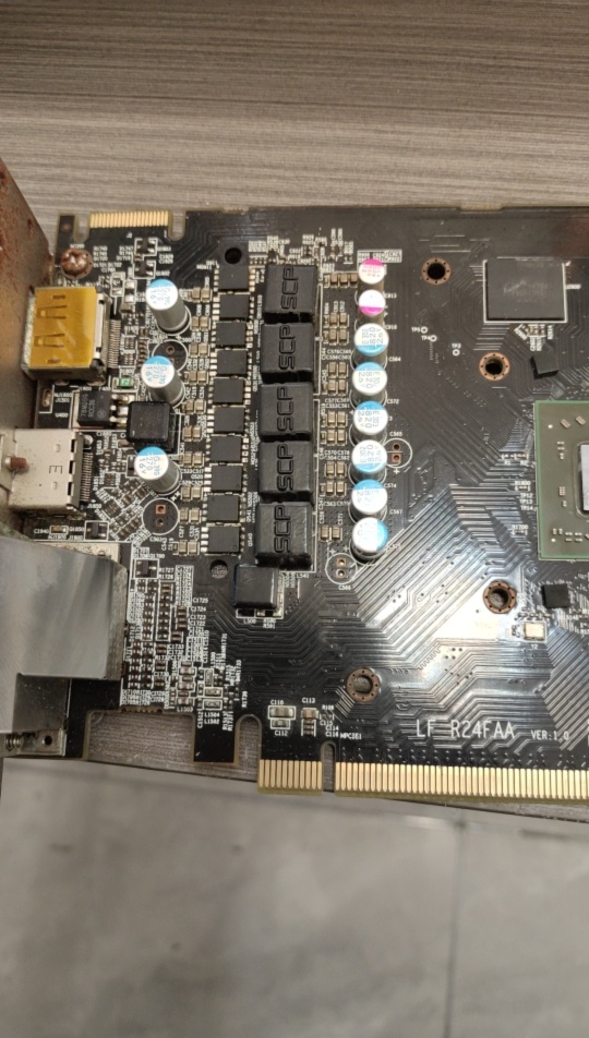

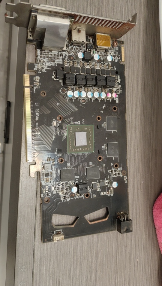

求助,显卡核心供电不足一般是哪里的故障
发表于 2021-2-7 17:03:10 | 只看该作者 回帖奖励 |倒序浏览 |阅读模式 来自: 中国 来自 中国
供电只有大概0.2-0.3v那样子

ruo愚 发表于 2021-02-07 22:48
什么卡?这么低的供电电压?你会不会是没量好
量好了,Amd的r7 260x学习阶段,卡不值钱知识无价

发表于 2021-2-7 18:42:35 | 只看该作者 来自: 广西南宁 来自 广西南宁
查芯片工作条件 供电电压 开启脚 后级有无短路

发表于 2021-2-7 22:30:13 来自迅维网APP | 只看该作者 来自: 黑龙江 来自 黑龙江
示波器先看有几项供电在工作,来判断是核心工作在低功耗还是电路本身

发表于 2021-2-7 22:48:11 来自迅维网APP | 只看该作者 来自: 河南三门峡 来自 河南三门峡
