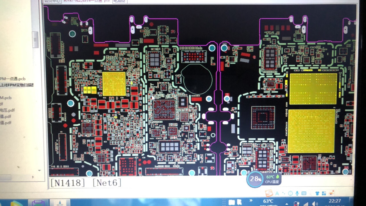

看图1,黄色区域短路。
我调到1.5V,也就漏电几十毫安。
请教大家,调到多少电压,再烧?
太高,又怕烧坏。
作者: 爱蒋大伟    时间: 2021-2-7 08:27
忘记说,开机出来logo,重启又。
作者: promise620418    时间: 2021-2-9 00:20
爱蒋大伟 发表于 2021-2-7 08:27
忘记说,开机出来logo,重启又。
干cpu和字库一般都会好,
作者: dfsdfs521    时间: 2021-4-4 08:45
先用表测量所选区域电容电感是否正常,将损坏的电容电感去掉在测开机电流,CPU和字库一般都有封胶,进水概率小,一般都电容电感的问题!
作者: 许超    时间: 2021-4-16 02:21
正常  运存供电阻值低
