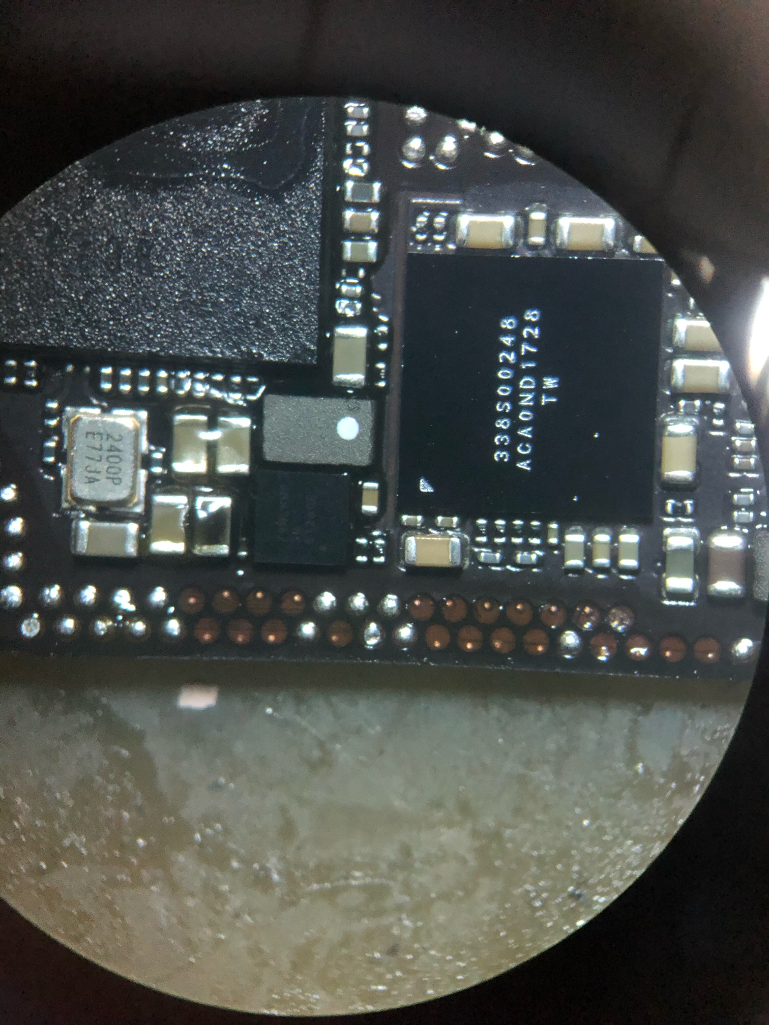

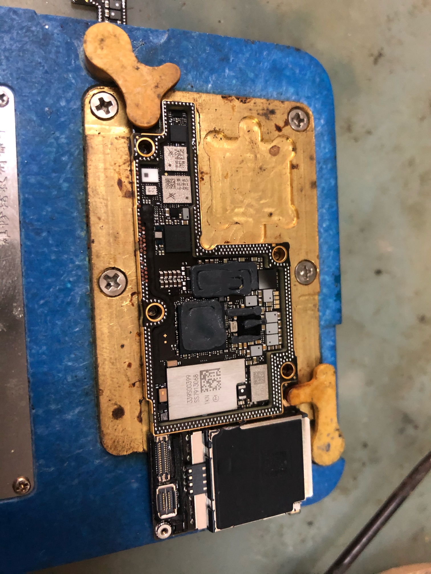

x主板重摔掉点,飞线后维修好测试,发现运行卡顿,声音WiFi都正常,发现下拉控制中心nfc标签变灰,重新检查一下,nfc信号有焊接不良,单独风枪加焊nfc通信信号位置后,故障修复。没啥技术含量,纯经验闲来无事分享一下。

只加焊一下,这种故障是不会彻底消除的。
