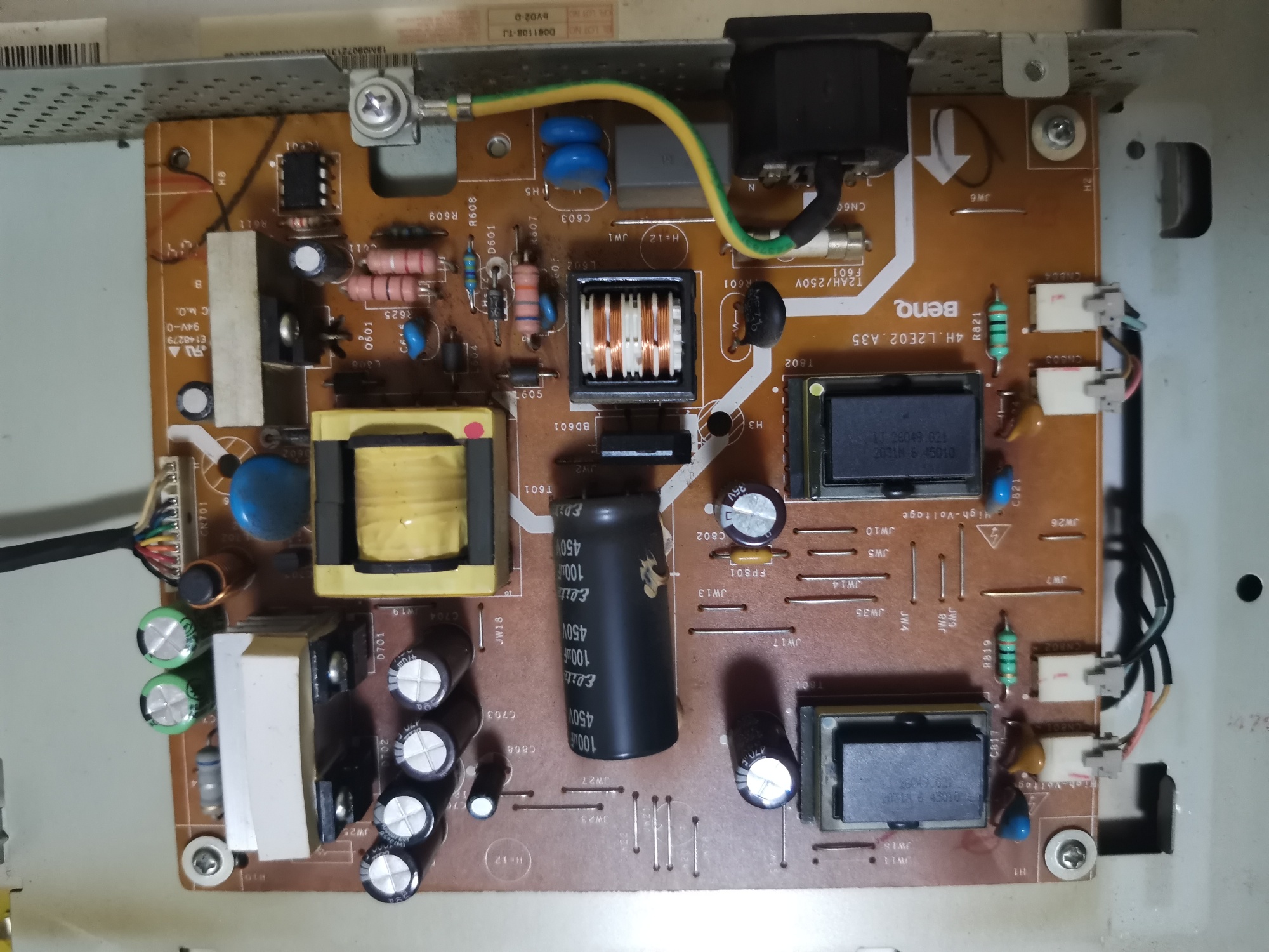

开机一闪就灭,鼓包电容换了也一直,是灯带问题吗?
[video=http://appatt.chinafix.com/pic/20210206/1612607214081936_866.jpg]http://appatt.chinafix.com/video/20210206/1612607213215419_936.mp4[/video]
请教一下

你量一量,电压稳定不,,,

作者: 维修公司    时间: 2021-2-6 19:20

电源板输出电压呀,,还有驱动板上所有电压,,同时也包括300V整流电压

灯管有问题吗?
作者: 下个路口!见    时间: 2021-2-6 23:20
板子上的电解电容最好全部换掉,估计就能彻底解决问题了,
电容都老化了,是用了多少年的板子啊,保守估计有最少10年以上了
板子变色严重的地方,要优先换它附近的电容
作者: ququ330098983    时间: 2021-2-8 13:45
先测下灯管好坏先

LCD背光故障的最快检测方法就是灯管替代法一试就能区分故障范围。
作者: 军冠维修    时间: 2021-2-12 22:57
灯管启辉电压800-1200v交流电压不用测,一般的仪表也测不了高压。建议用示波器测试冷端波形也可以区别故障范围。
作者: 龙旭    时间: 2021-2-13 19:01
你这个型号的机器就没有灯带,是LCD灯管的。估计是四个灯管有个别老化引起的保护,,全部换掉一般就可以了。
