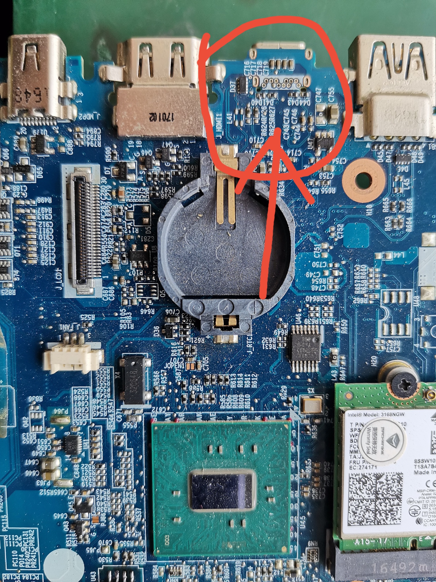

作者: batteryu2    时间: 2021-2-5 20:06
标题: 机械师t58-tm11烧南桥成未解之迷
此机送来时不开机,南桥1V主供电对地短路,拆下南桥后不短,1V电压正常.更换南桥后故障排除测试2天没问题发货给客户,2天后客户收到电脑后就直接不上电了.也就是没得用.出现同故障,发回经测量南桥短路,拆下南桥后主供电1V正常.把南桥供电主要元件包括供电芯片、MOS管,滤波电容,电感更换后再换上新南桥故障排除.烤机一天正常.所有电压没有异常,维修站内放置2天后再开机出现不上电故障,南桥又短路.此机无法再修下去了,成本太高.成未解之迷......
补充内容 (2021-2-28 12:56):
迷团即将解开,因为本师傅不信鬼神,又换了第3个南桥,裸板测试OK但装机后又被秒挂.所以肯定不是主板引起,而是外围接口设备如:电池\屏\USB小板\硬盘\摄像头\风扇等.最终锁定目标,麻烦大家帮加点分,3 天后验证OK后公布
补充内容 (2021-3-8 15:34):
此机已经修好,屏线短路引起的烧南桥,总共烧了4个南桥才修好
作者: 竟Sr谁伴我闯荡    时间: 2021-2-5 20:22
出了桥1.0短路还有别的地方短路不? 我修过一战神案例,有点小区别  待机3V短路 桥坏  拆桥不短路  通电3/5V正常  换桥上去瞬间挂逼
作者: 竟Sr谁伴我闯荡    时间: 2021-2-5 20:23
再换桥 通电又是完犊子  不装桥待机都正常    后发现总线供电1.05V短路  把那供电芯片和上下管还有滤波电容全部换了  再上桥 才修好  连客户原机的,,烧了三个桥
作者: 竟Sr谁伴我闯荡    时间: 2021-2-5 20:27
还遇到过内存供电短路的,开不了机并且,烧了内存  。修好后回去用了三天又短路了  又烧了内存  也是把内存供电主要部分都换掉 才修好  不过楼主这个再搞下去成本已经划不来了   只是给提供一点思路

南桥供电所有元件已更换,包括供电芯片、MOS管,滤波电容,电感,冷机放置1-2天后通电南桥即挂

遇到过 也是客户当时桥供电短路 换桥后正常 测试桥供电正常 示波器打波形正常  结果客户用一个礼拜不开机 拿来后检查发现这次桥的晶体都炸了 拆掉桥供电又正常 后面通知客户放弃维修 成本太高了。
作者: batteryu2    时间: 2021-2-7 18:36
第一次换南桥后测试2天没问题发货给客户,2天后客户收到电脑后就直接不上电了.也就是没得用.第二次也是冷机放置2天后就不上电,我怀疑电脑在关机的这2天南桥被内置电池搞短路,但是原理不明.

我遇到过一个外星人8代的,也是换新桥,就烧,最后是屏线导致的!

作者: batteryu2    时间: 2021-2-28 14:05
迷团即将解开,因为本师傅不信鬼神,又换了第3个南桥,最终锁定目标,不过还要等待验证,确定没问题后公布结果
作者: 天同专修    时间: 2021-2-28 17:08
路过,学习中阿,呵呵,谢谢楼主
作者: batteryu2    时间: 2021-3-8 15:36
熊师傅 发表于 2021-2-8 10:51
这台机南桥通病,刷工厂版BIOS,可尝试加个铝片南桥上
