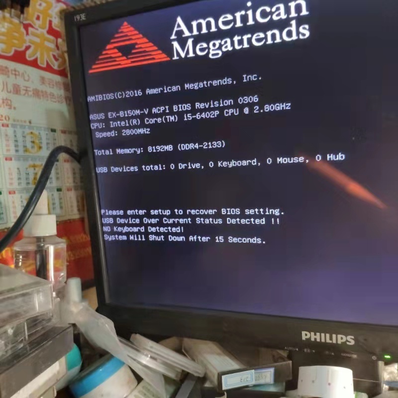

话不多说直奔主题图二镊子处是472+822单电阻分压,换掉就好。正常3.2v以上,822我用10k代换
