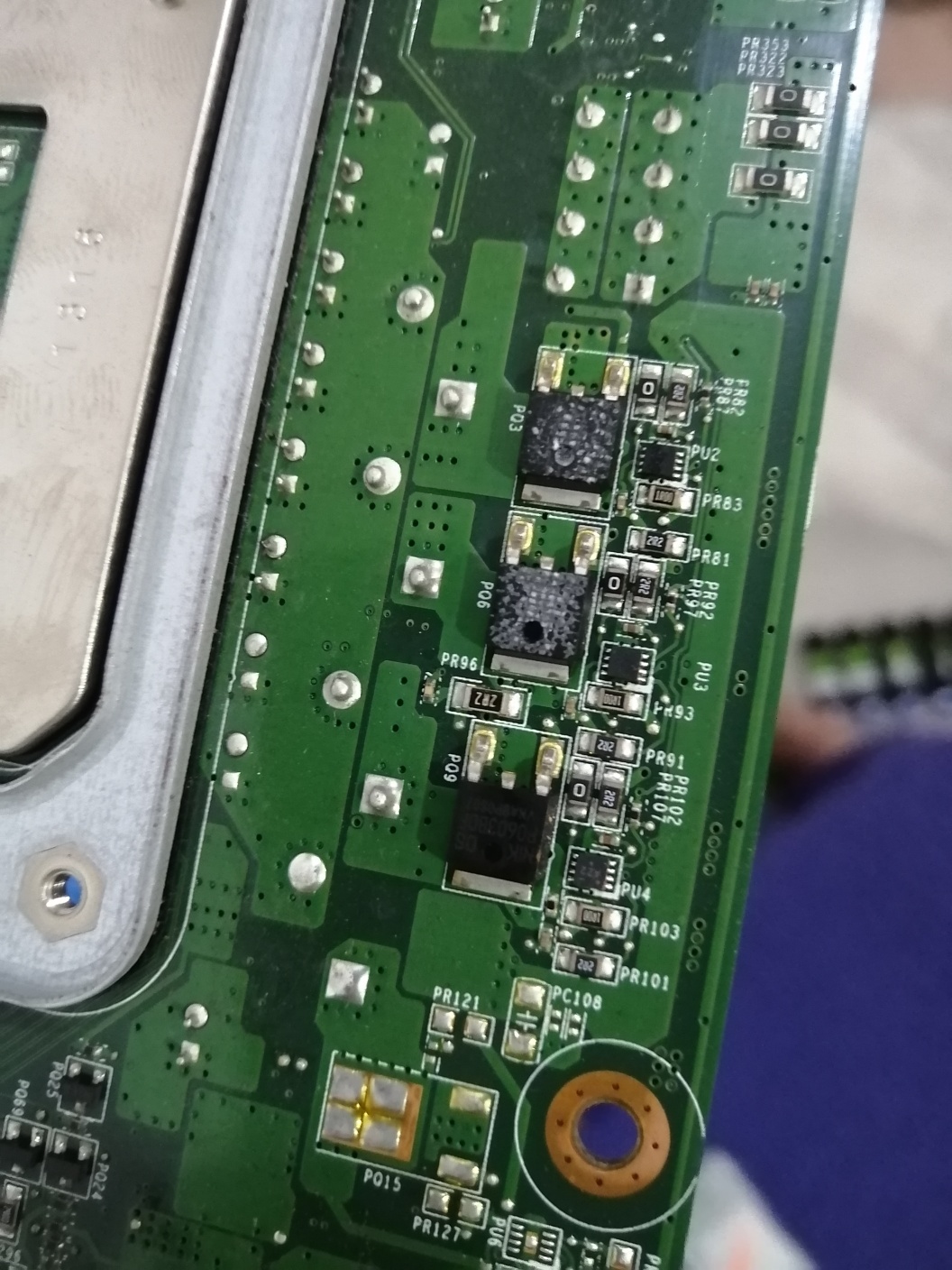

客户拿来是一直加电然后掉电,反复,拆开机器插拔内存不管用,bios放电后直接不亮
,倒霉催的!手贱惹麻烦
修机器修的害怕

别怕,我也被客户冤枉过,搞维修的,都会有这个经历,很正常。你现在需要冷静的分析问题,既然是不开机,先查开机条件,找个用同样桥的参考图纸,先查桥的所有条件:供电、时钟、复位等,总之不要怕,冷静分析解决问题

看上电时序,逐一排查。
作者: biligang    时间: 2021-2-8 07:58
有硬件或者信号出了问题,清BIOS后认不到设备或者少信号不启动,从待机信号到开启信号,都得满足才能启动。

冷静分析,按图求解。有图纸的话,好修点。
