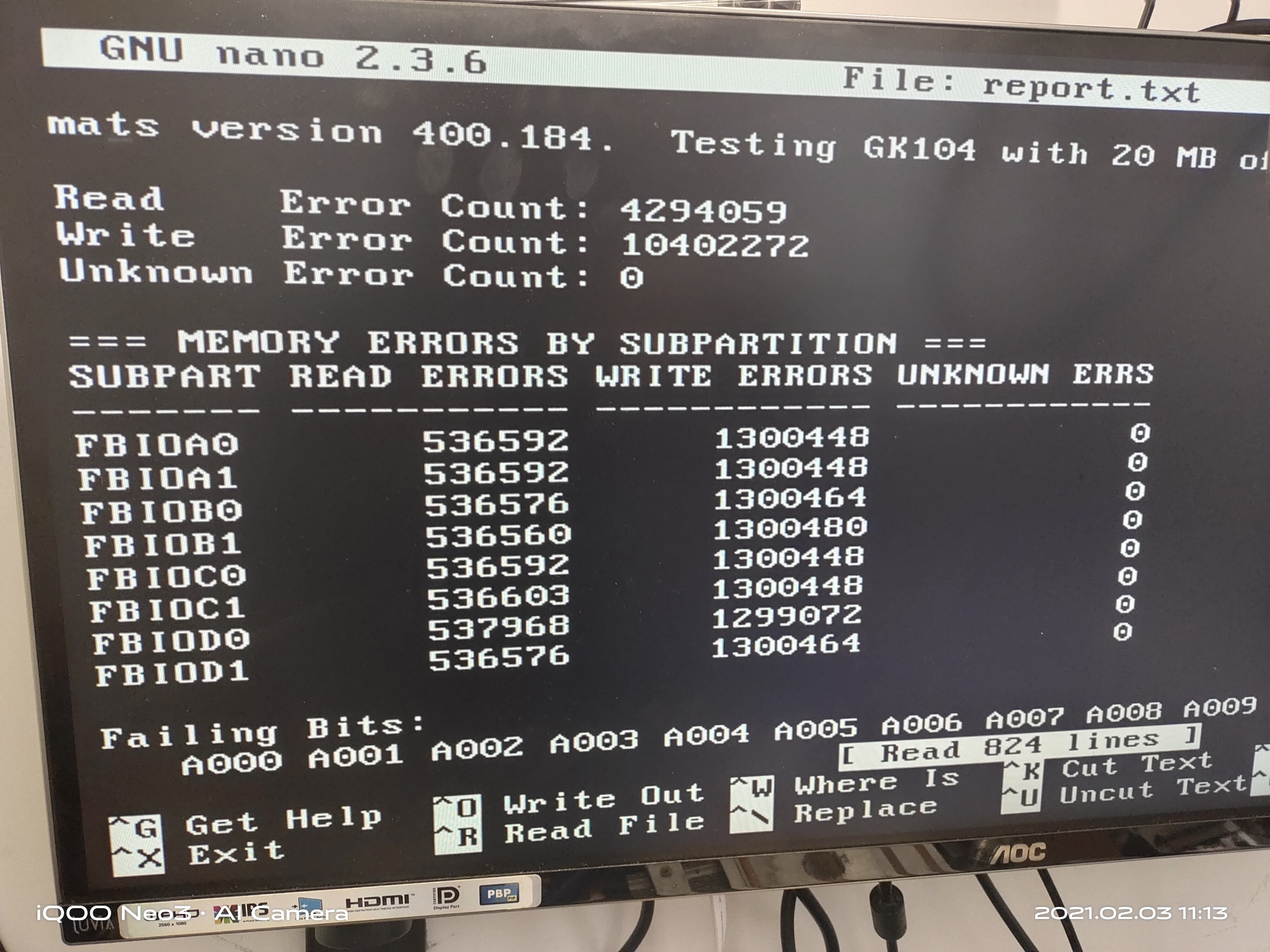

标题: 求助,花屏卡,跑测试通道全部报错怎么修 [打印本页]
作者: panshanzhe    时间: 2021-2-4 20:16
标题: 求助,花屏卡,跑测试通道全部报错怎么修
Gtx760的显卡4g的
作者: 兄弟电脑电器    时间: 2021-2-4 21:22
降频,试一下
作者: ruo愚    时间: 2021-2-5 00:08
第一次报错后,再测一次,参数小些从1m开始
作者: 908865832    时间: 2021-2-5 02:54
数值都这么大一般都是核心的问题比较多,加焊一下核心试试
作者: panshanzhe    时间: 2021-2-5 23:02
ruo愚 发表于 2021-02-05 00:08
第一次报错后,再测一次,参数小些从1m开始
好,谢谢,我试试
作者: pxhxkij    时间: 2021-2-7 14:50
好好检查下现存复位是否正常或掉件。
作者: access-l    时间: 2021-2-7 16:36
本帖最后由 access-l 于 2021-2-7 16:39 编辑
1M再跑一下,还是这样,测测显存供电电阻、电压、复位电阻,都正常的话大概率核心挂了。
作者: panshanzhe    时间: 2021-2-7 17:00
access-l 发表于 2021-02-07 16:36
本帖最后由 access-l 于 2021-2-7 16:39 编辑
1M再跑一下,还是这样,测测显存供电电阻、电压、复位电阻,都正常的话大概率核心挂了。
好的,谢谢!!
作者: hhyyoo1    时间: 2021-2-7 22:31
不是核心虚焊就是核心本身坏
作者: AZASR半月    时间: 2021-2-9 12:56
全错的话,可能是缺电压 显存3.3上下拉 新卡的话是1.8上下拉
作者: a8709129    时间: 2021-2-9 16:28
显存复位短路了
作者: li474352630    时间: 2021-2-9 16:49
有一种情况也会这样 就是BIOS出错
作者: 燃烧de心    时间: 2021-2-14 01:50
这个感觉先查一下显存电压,再查GPU
作者: wanghu45621    时间: 2021-2-15 22:15
重新植球焊核心后再检测
