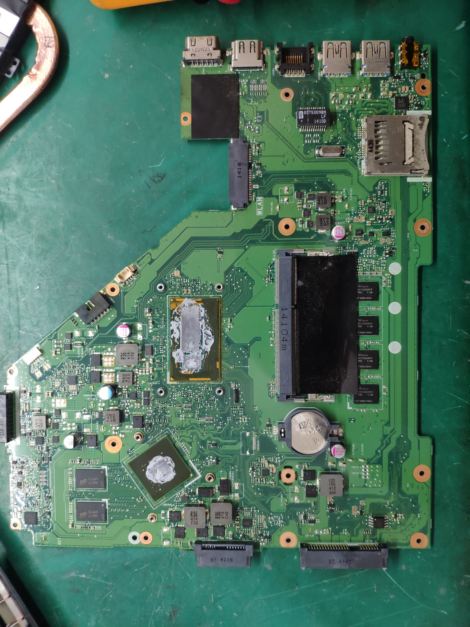

如标题所示,版号x550ld  2.0
开机装固态,进系统win7几分钟风扇转速提高。掉电,之后就重启,BIOS也刷了很多次。
求助一下,还有几天。年前把手里的几个机器全部弄完。

查一下温控那边
作者: 寻霸业    时间: 2021-2-5 11:43
这个机器BIOS分很多型号的,要刷对,不然会掉电重启
作者: 寻霸业    时间: 2021-2-5 11:44
而且这个机器,贴纸下面容易进水,多看一看
