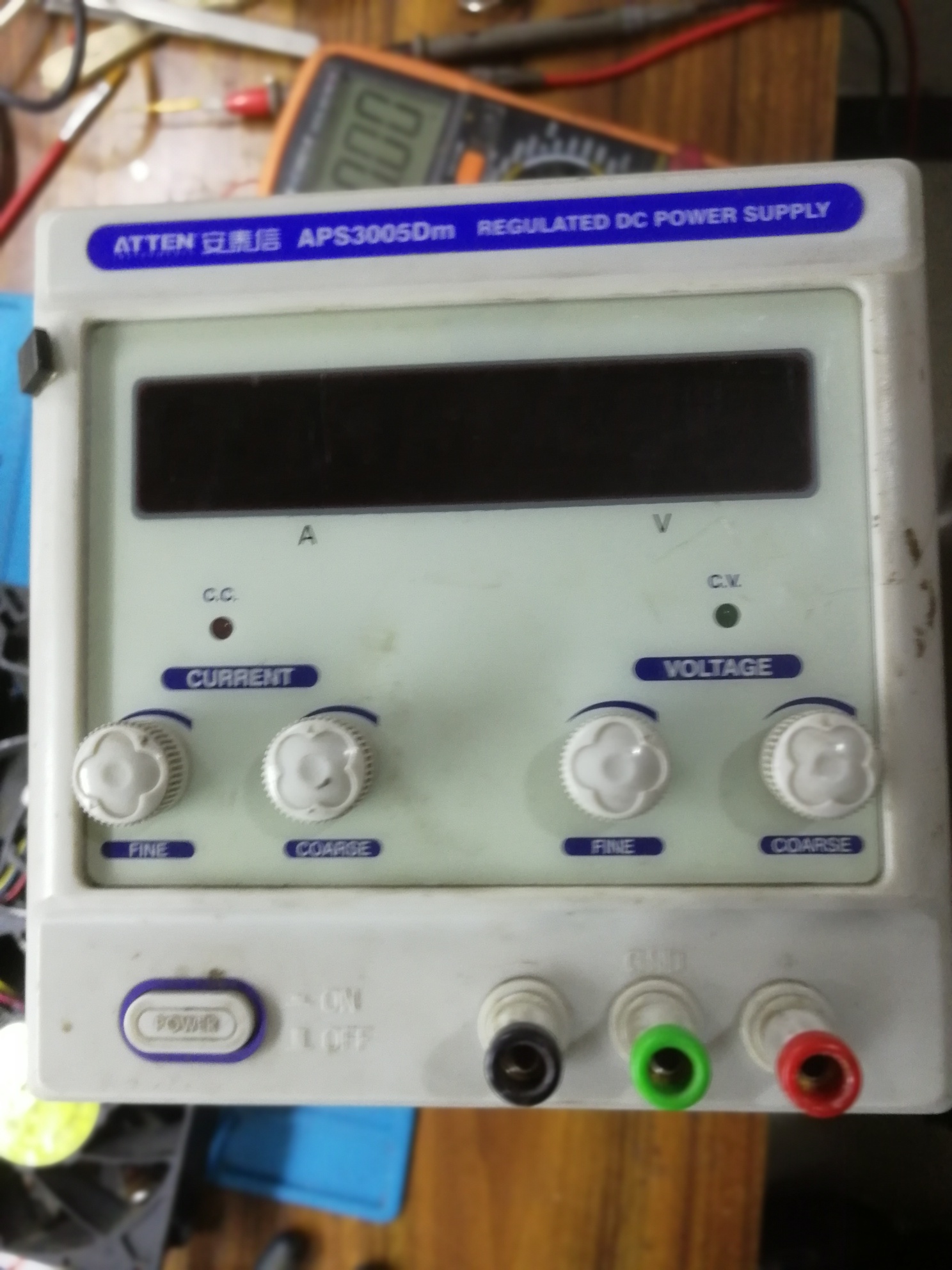

发表于 2021-2-2 21:08:45 | 只看该作者 回帖奖励 |倒序浏览 |阅读模式 �
30v5a的可调,开机后会电压乱跳,且蜂鸣报警,然后电压0v,蜂鸣器长鸣不止,继电器反复吸合,是属于哪里的故障

你先换掉鼓包的电容看得不得。不得的话换掉前面板那几个大电位器。最好换质量好的,否则用一段时间还会坏。有机会输出过高电压烧坏笔记本

换电位器吧,这类电源电位器很容易出问题的

安泰信的先换质量好点的电位器

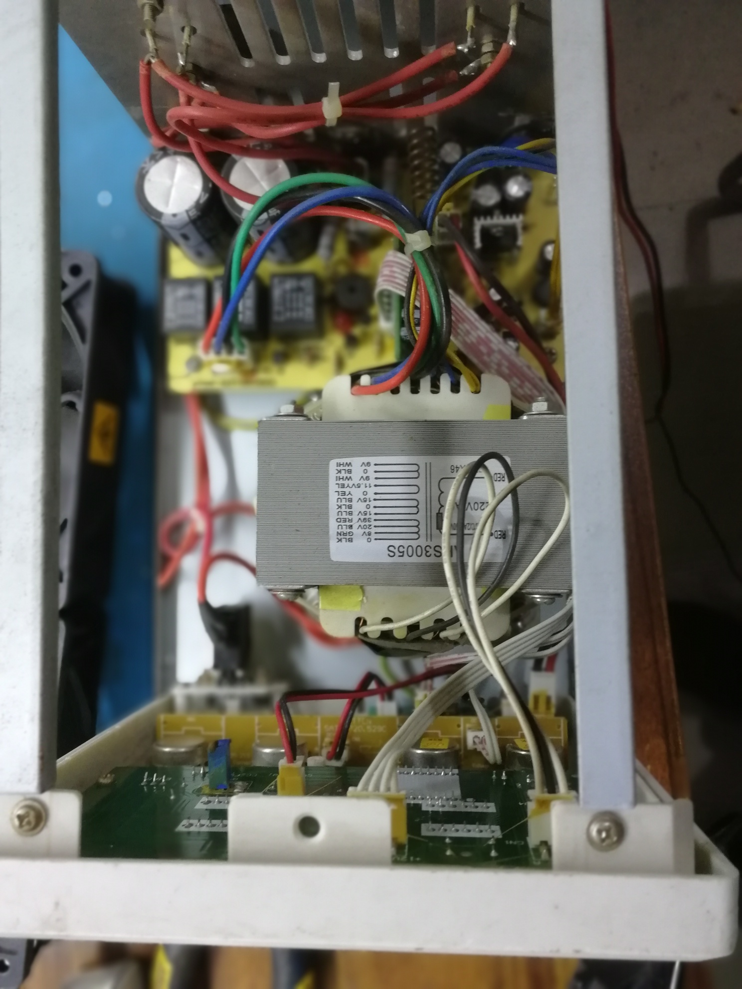

全方位检测一下才能判断故障,几个重要易坏元件要检测三极管,二极管,可调定位器,输出电压不稳定就会乱跳,你把旋钮调到最小,30V电位器要跳3下,平均7V,14V,21V跳一下,电容也要检测看看有没有鼓包

看着应该是鼓包了

把鼓包的电解电容换下,电位器换成多圈精密的。

没有鼓包,不过已经不重要了,买新的了

稳压反馈电路查一下,电位器也要查一下
