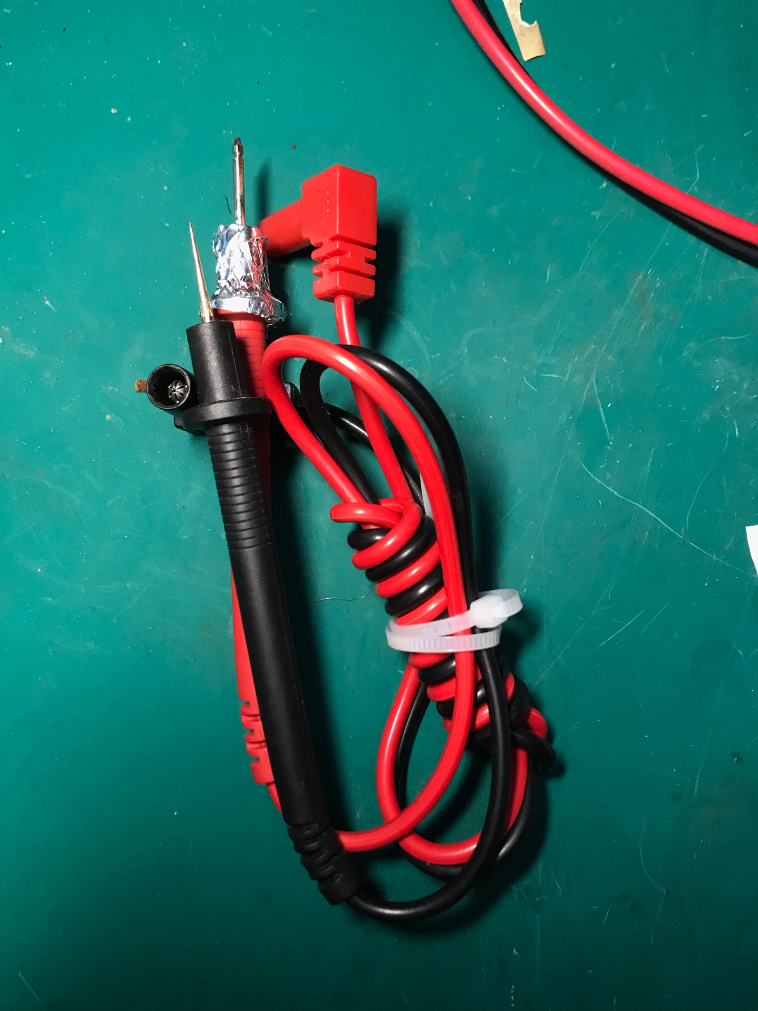

闲来无事打磨了一对尖表笔原来是秃的,纯手工打磨。比买的还尖还细。可用来修手机电脑。再套一层薄薄的热缩管留一点尖就完美了!
作者: 陈继斌    时间: 2021-2-2 21:16
打磨之后铜尖很软,使用几天就不行了,搞维修不实用的,都是用针焊接到表笔
作者: virginlulu    时间: 2021-2-3 09:28
淘宝有钢针的
作者: fscommand    时间: 2021-3-31 21:39
这个没用啊
作者: 南鸿散人    时间: 2021-3-31 22:24
一般看到别人是用针焊到表笔上
