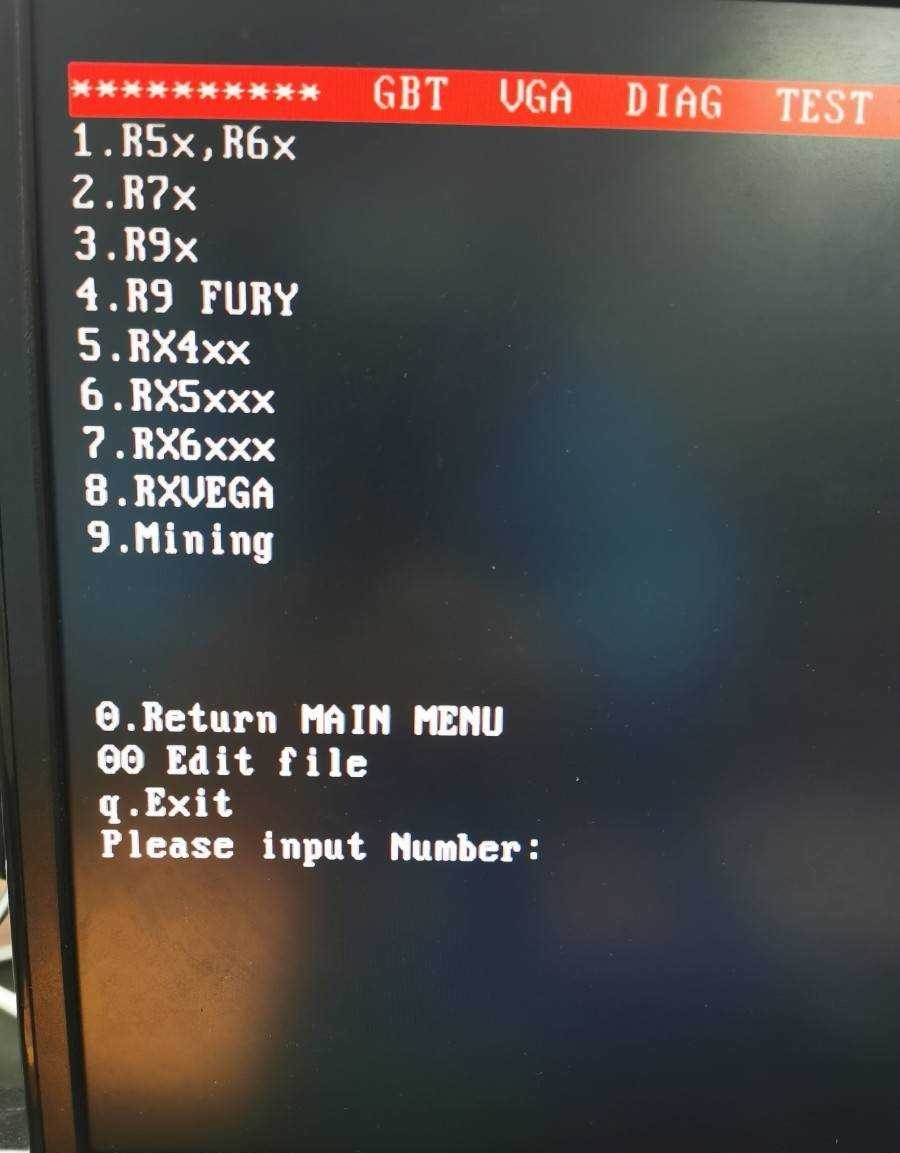

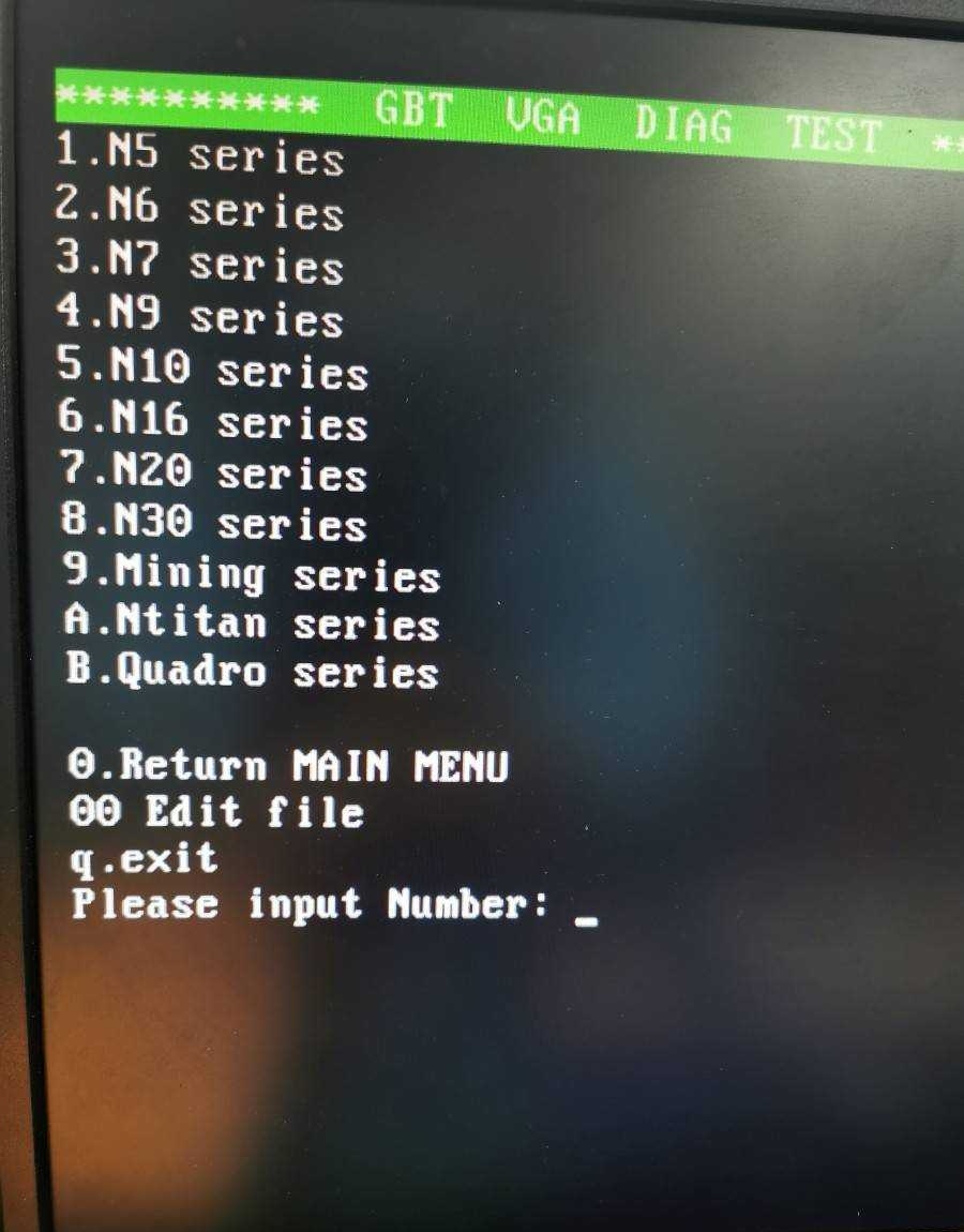

作者: 维修空间6    时间: 2021-2-3 07:40
DIAG这样的不是更香吗
作者: 任哔哔    时间: 2021-2-3 07:44
UEFI引导的也支持吗?
作者: 任哔哔    时间: 2021-2-3 08:28
维修空间6 发表于 2021-02-03 07:40
DIAG这样的不是更香吗
手里没有,再香也没用啊

作者: 维修大工    时间: 2021-2-3 12:28
DIAG这样的不是更香吗
能分享出来就香了…………
