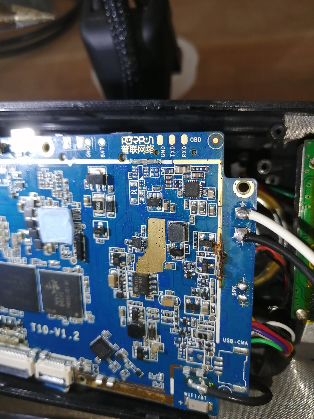

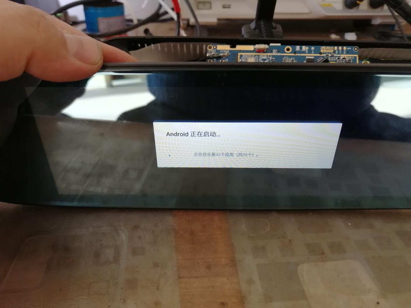

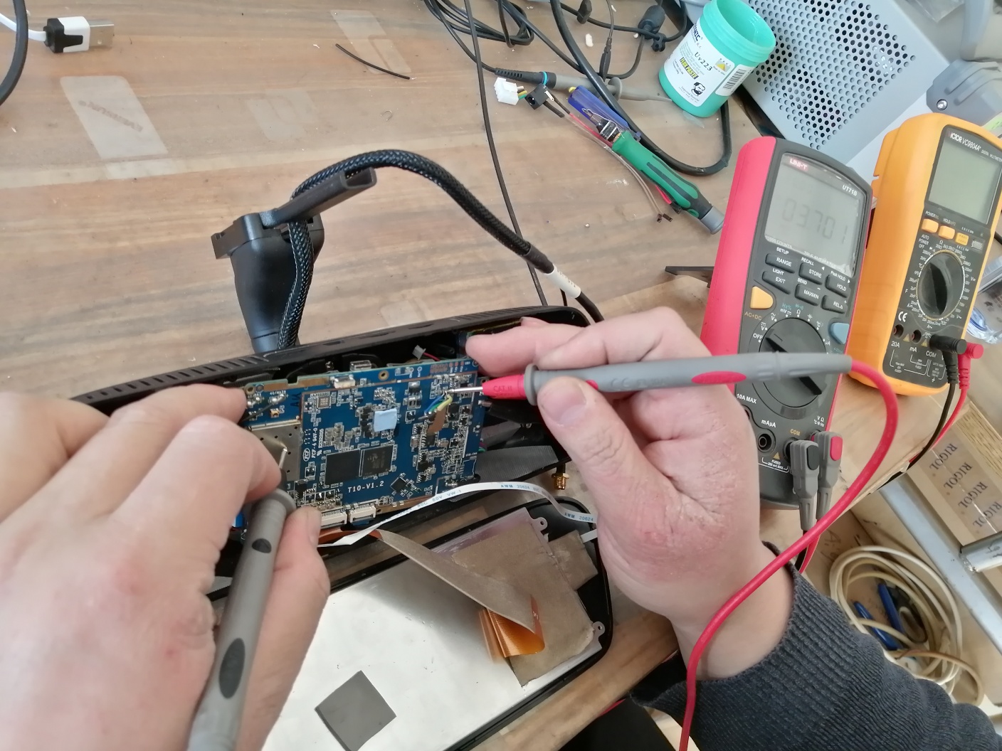

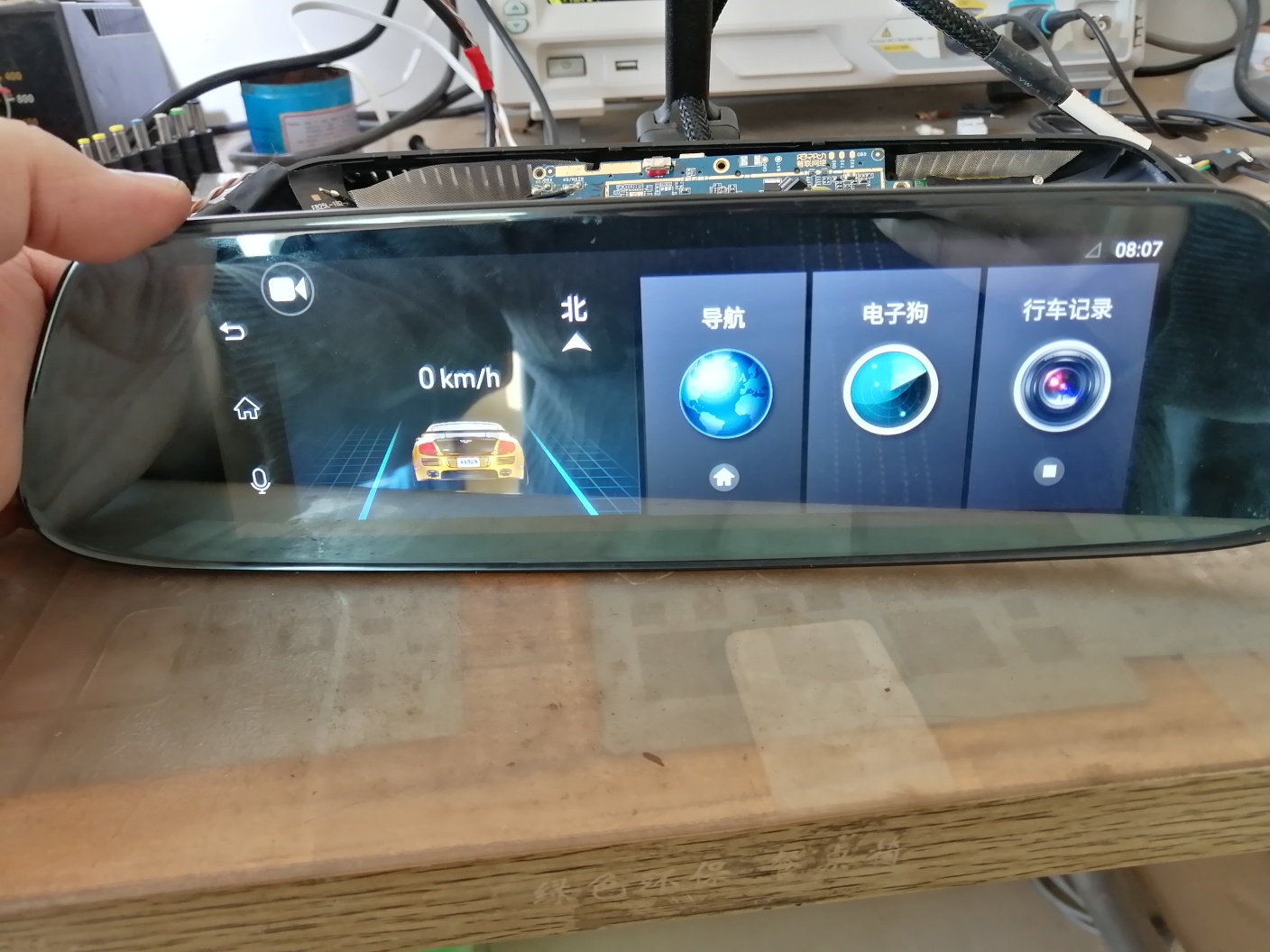

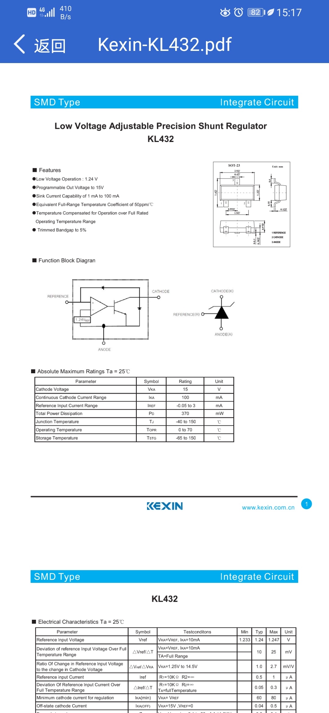

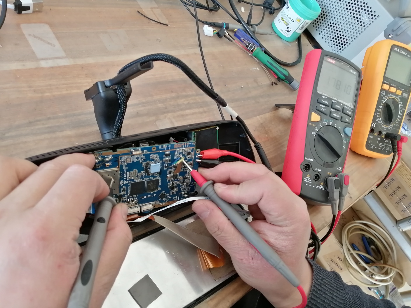

昨天客户送来一台杂牌行车记录后视镜,故障描述为开机闪屏!拆机检查发现432处有短路,于是进行更换!本以为这样就能修好,闪屏消失可是卡在启动画面故障依旧... 看来还是有问题

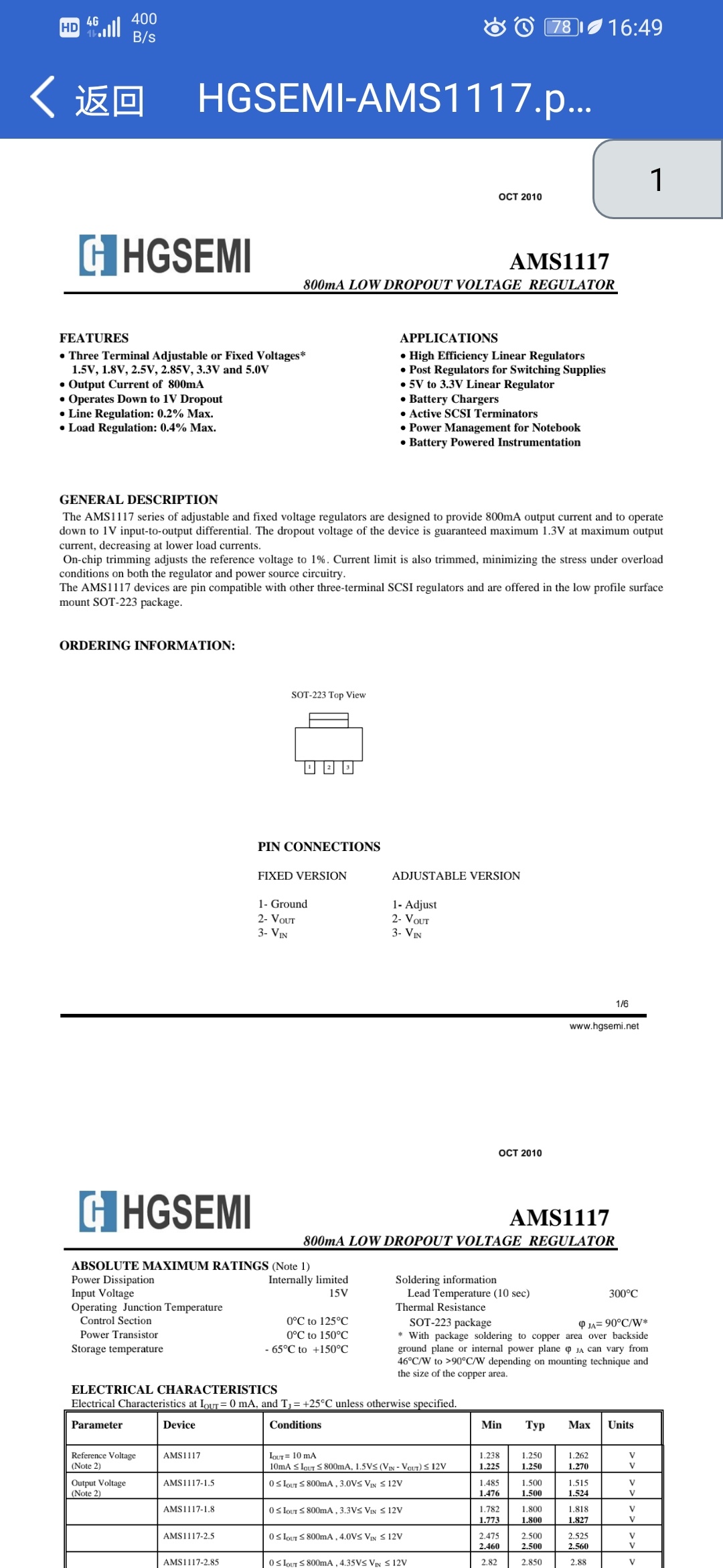

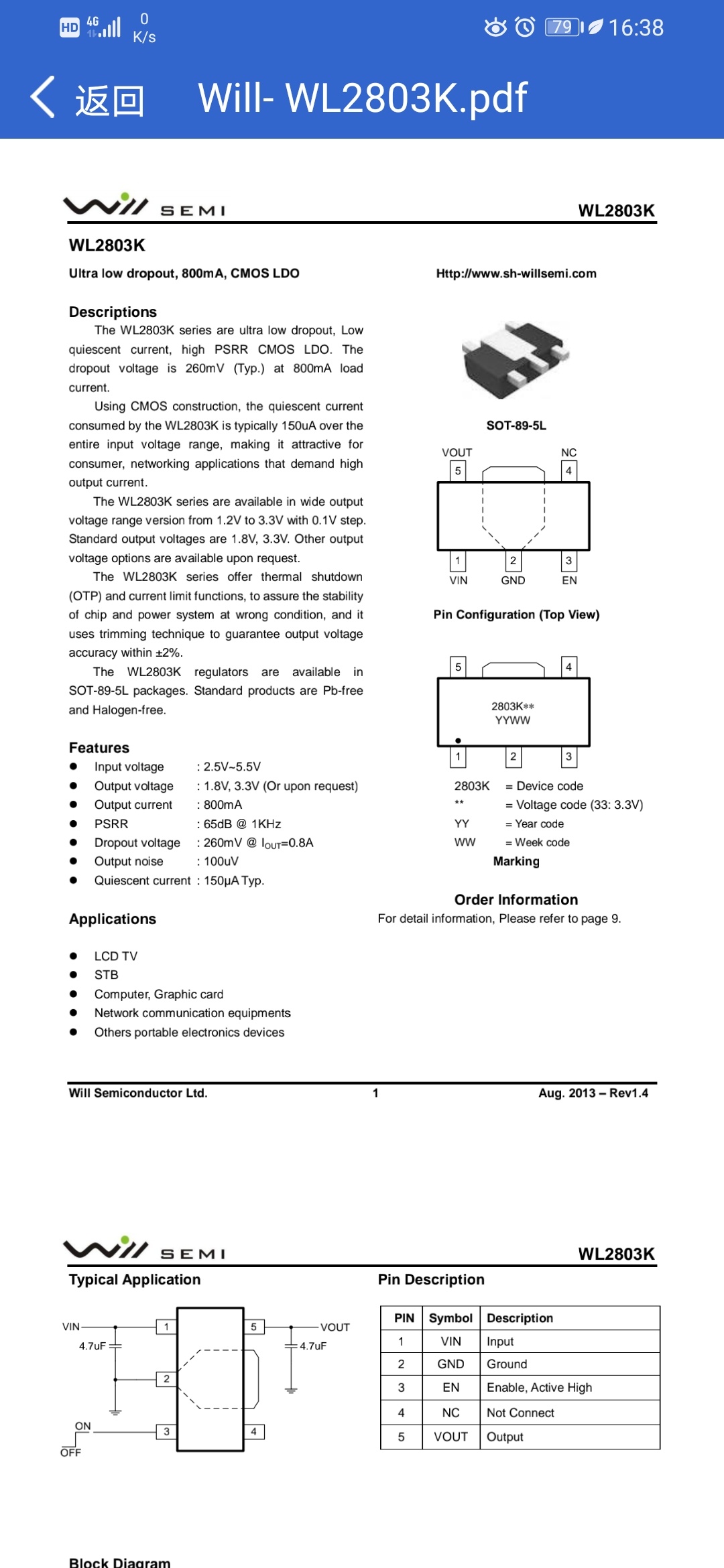

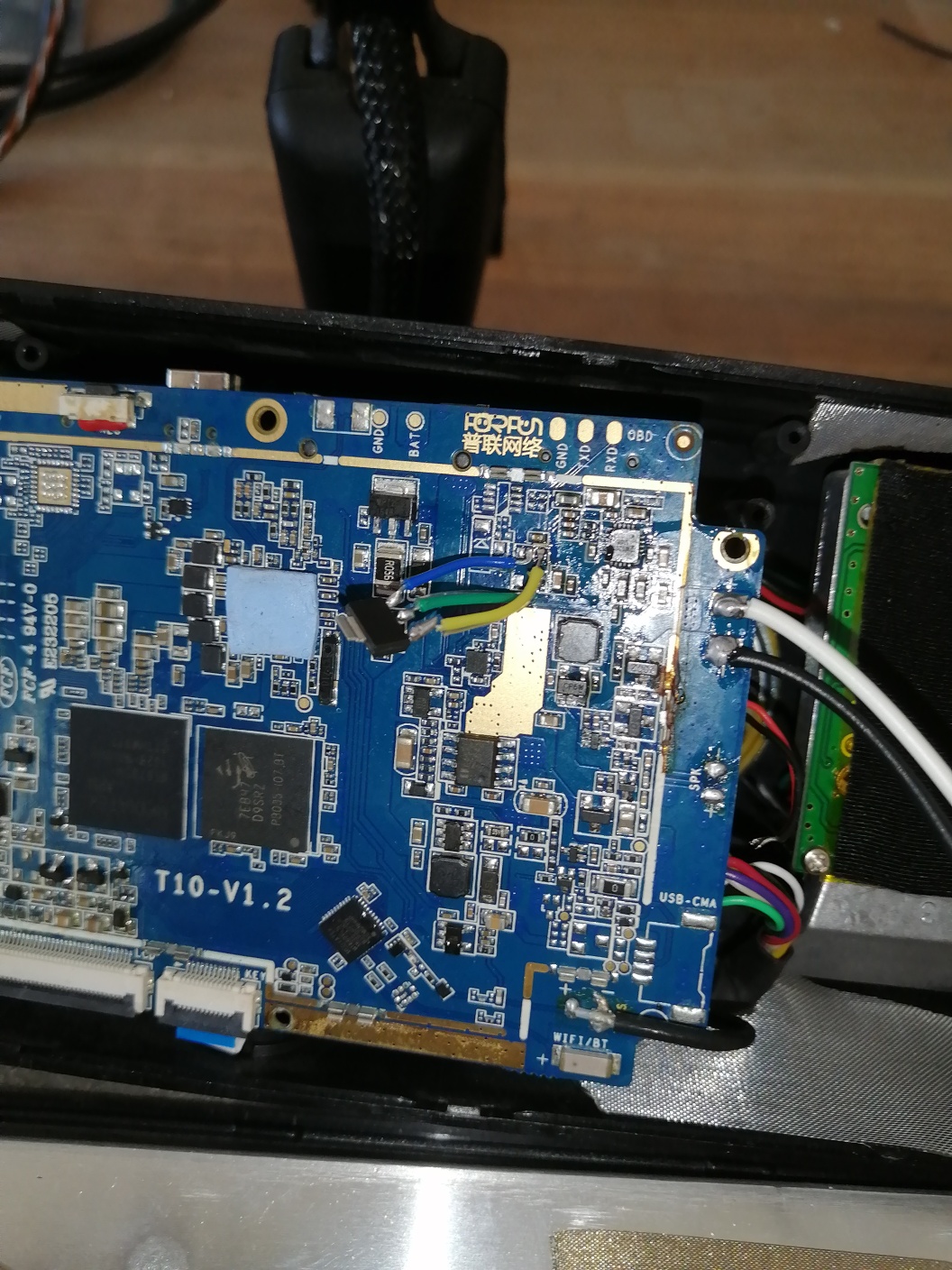

继续检查发现有一处1.8V输出稳压ic没有出1.8V,示波器测量开启信号有,可本人没有这颗ic,于是直接用常用1117-1.8三脚贴片ic主板飞线处理,具体我是参考了ic的PDF!确认无误后就这样1.8V电压出来了

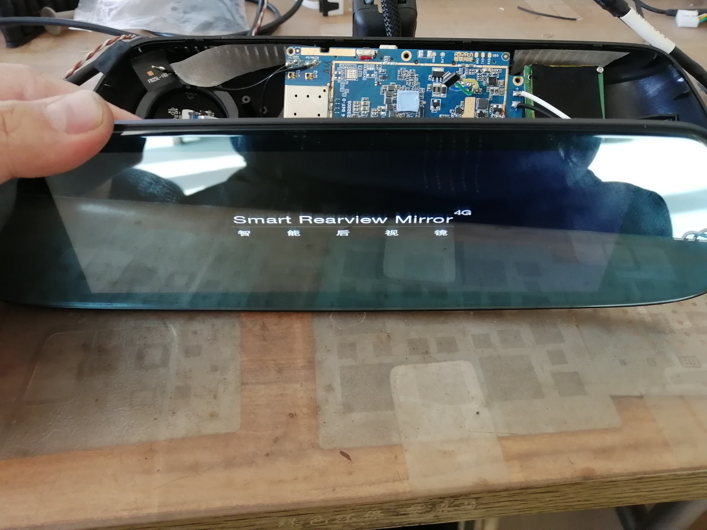

最后用热缩管做好绝缘处理,装机测试OK!
