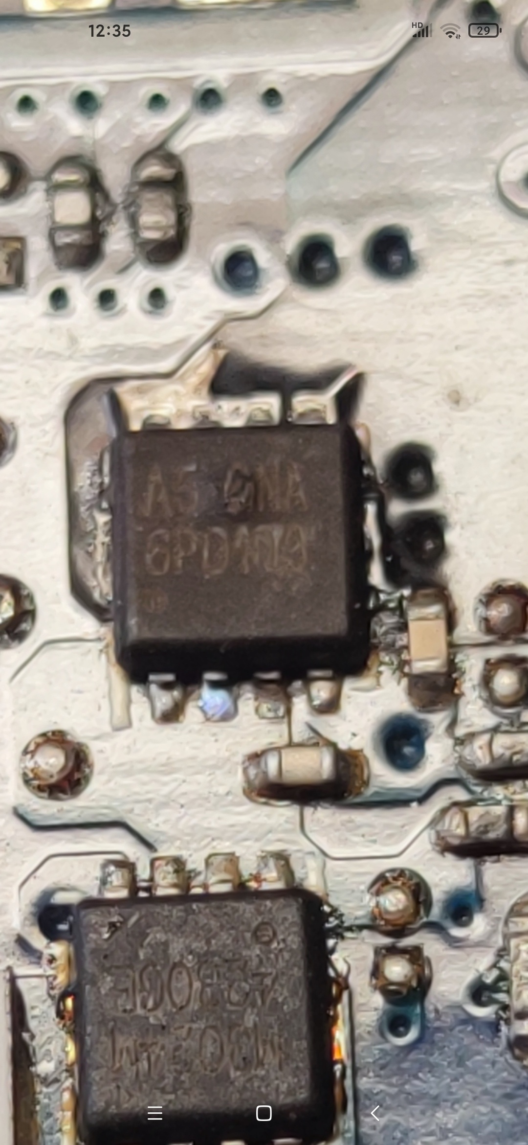

电源插头接到主板上直接去的这个零件,已烧起泡,看不清楚型号,请教这是什么型号,能用什么替换?谢谢!

作者: qhyxycq    时间: 2021-2-1 18:13
隔离MOS管,多半都是N沟道的。
孤独=真理 发表于 2021-02-01 14:53
一般都是上下管啊 这应该能看懂啊
这不是PWM电路,哪来什么上下管哟。

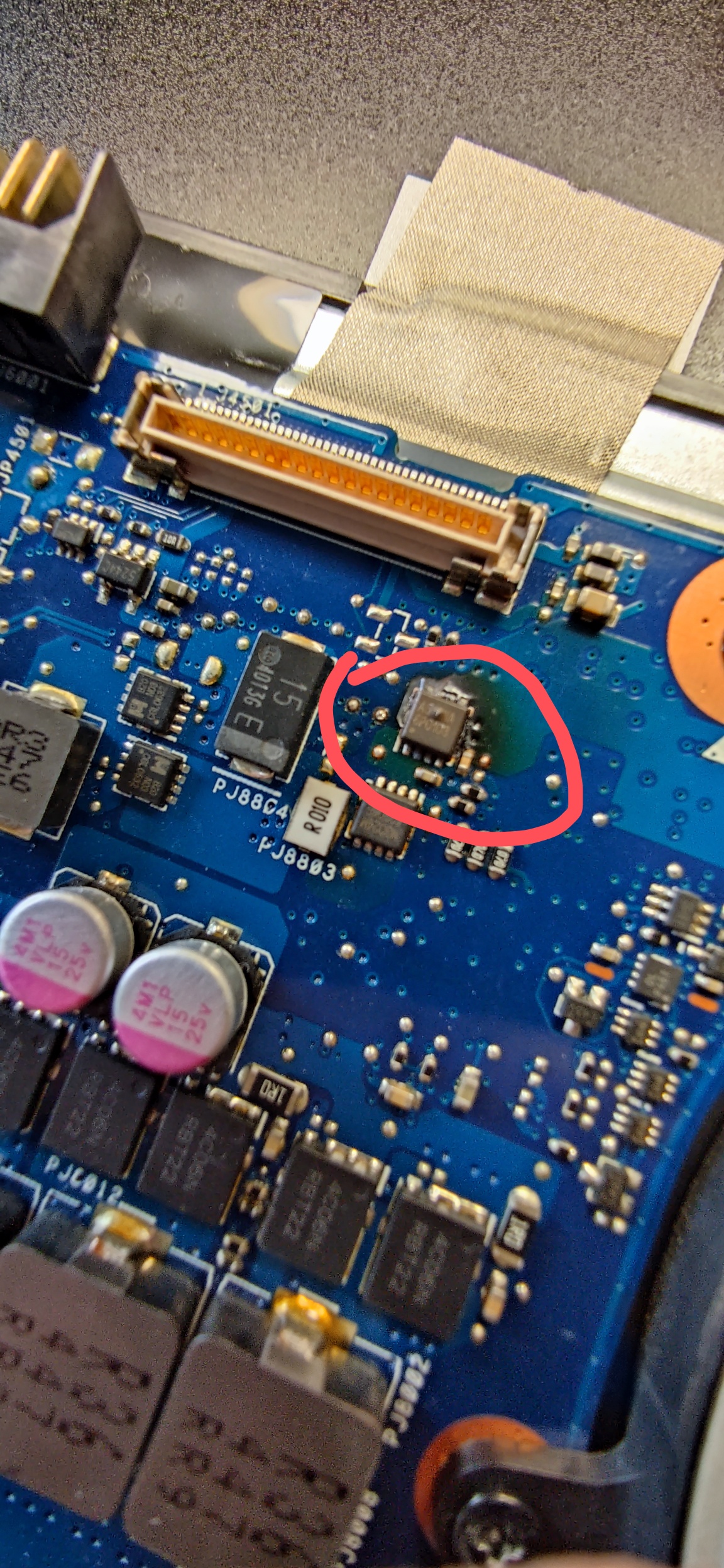

作者: hsy888    时间: 2021-2-2 11:06
隔离管啊,楼主不是做维修的吧,一般后面还会有短路
作者: 会员1112844    时间: 2021-2-2 11:10
一般隔离管烧了 大概率是公共点短路

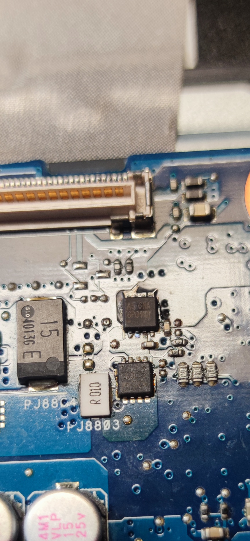

作者: qhyxycq    时间: 2021-2-2 14:44
第一个隔离管烧了,第二个好的,没有发现短路,估计是原件老化了。
作者: qhyxycq    时间: 2021-2-2 14:46
手里没这么小的MOS管,拿出去修,200大刀,换的还是料板上拆下来的。
作者: qhyxycq    时间: 2021-2-2 14:48
兴中华 发表于 2021-2-2 11:10
一般隔离管烧了 大概率是公共点短路
第二个隔离管都没事

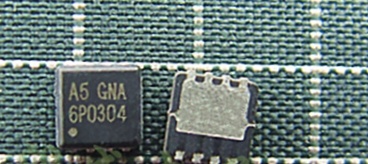

作者: mrhite    时间: 2021-2-3 00:20
隔离管烧了 有某路供电有问题
作者: 做个俗人    时间: 2021-2-4 07:37
淘宝找丝印A5,mos管

作者: 杉杉李    时间: 2021-2-5 20:25
那不能看清吗
作者: 杉杉李    时间: 2021-2-5 20:27
这个是,那个发错了
作者: qhyxycq    时间: 2021-2-6 06:38
杉杉李 发表于 2021-02-05 20:27
这个是,那个发错了
谢谢!就是这个型号,太小了加烧泡了实在看不清字。
