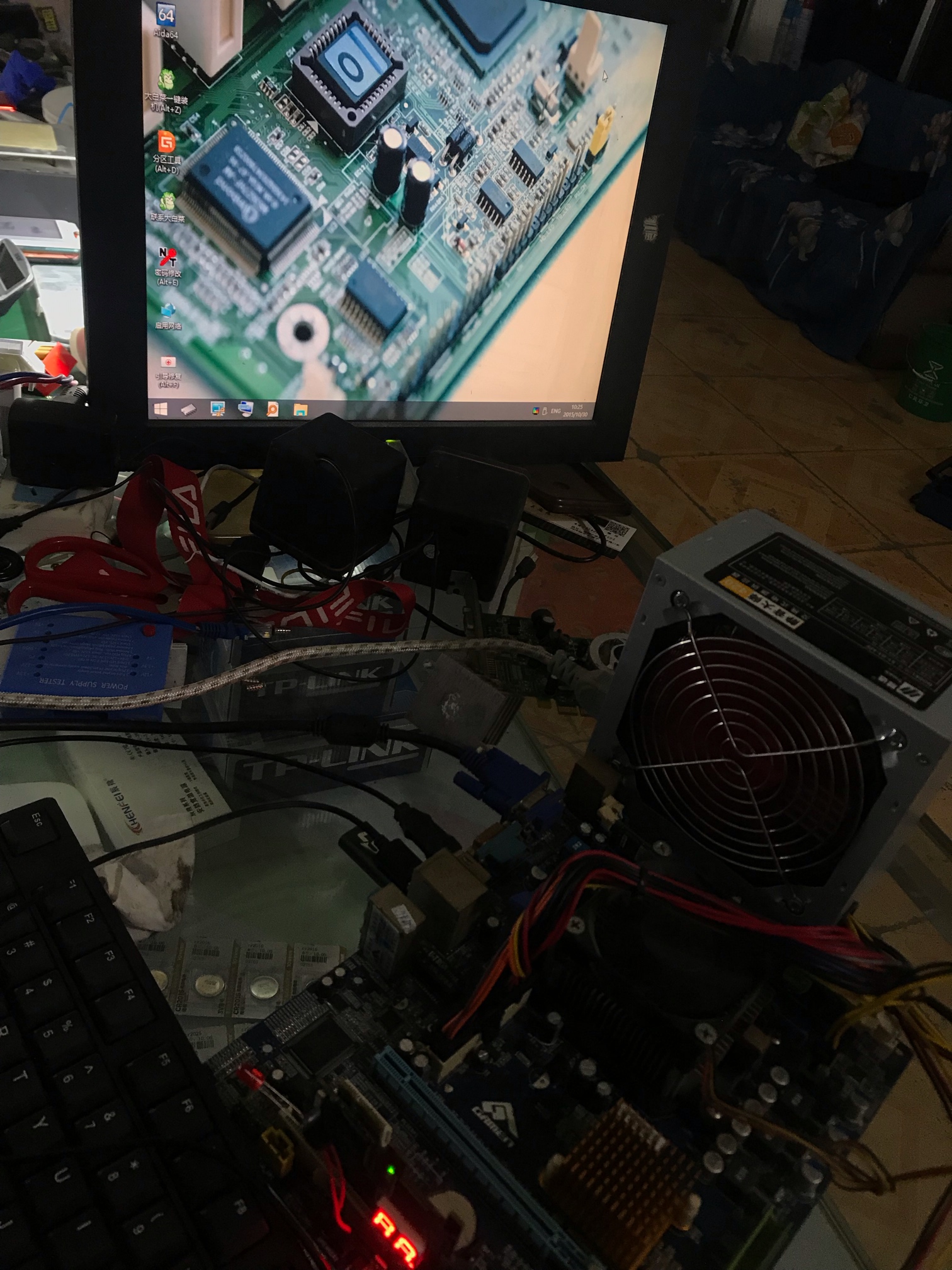

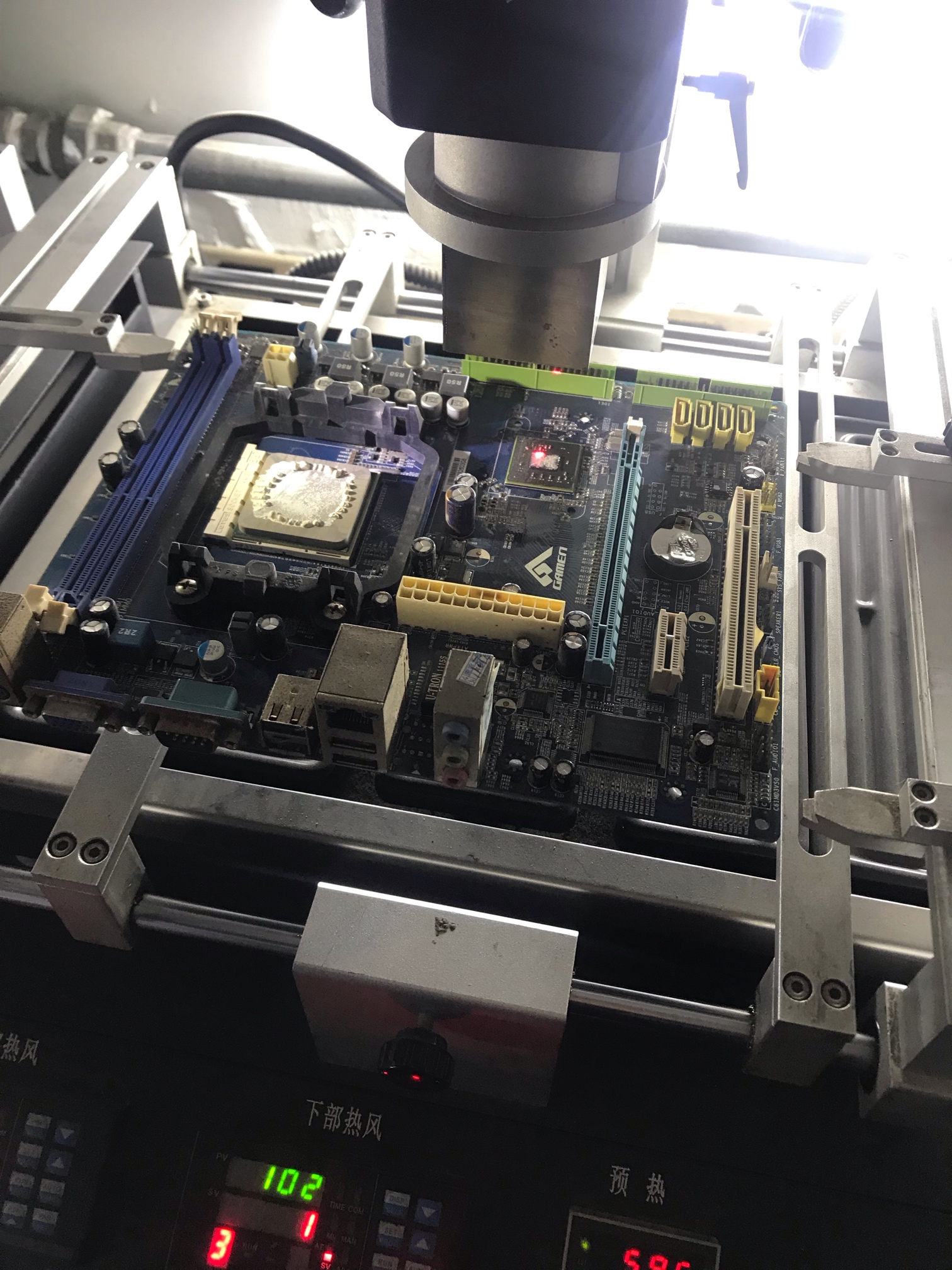

小通病  诊断卡跑 50   4d,
直接加焊桥解决
