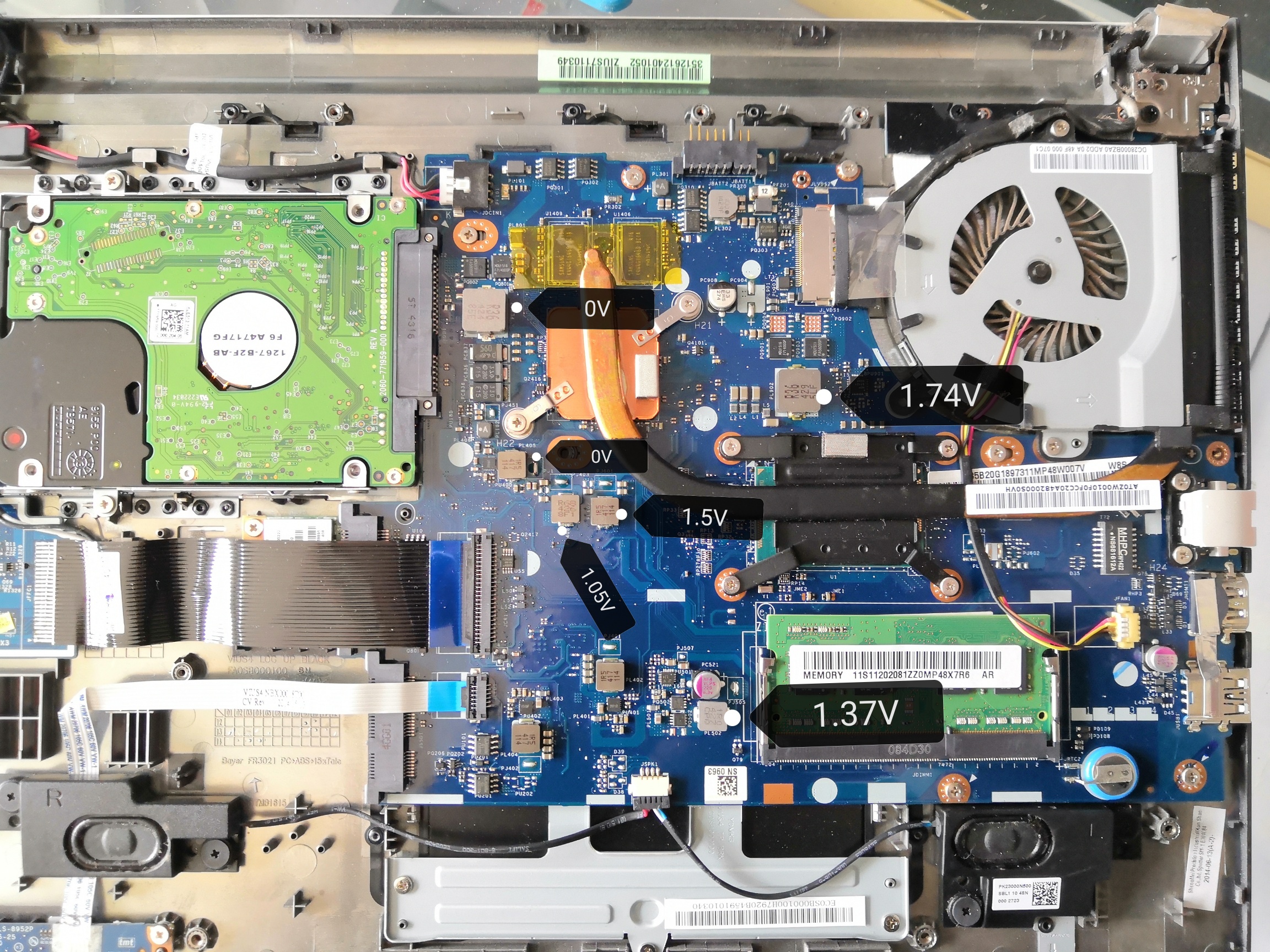

联想S410待机有3V 5V,待机电流0.01a,触发上电到0.3A不动,内存1.35V有,1.05V   1.5V也有,cpu核心电感测有1.74V,显卡0V。刷过两个版本的bios问题依旧。附上触发后各电感电压

把显卡的供电修出来吗
