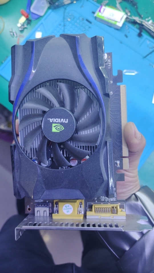

标题: 这块显卡不带驱动就显示,不装驱动就不蓝屏,求指教 [打印本页]
作者: 武传稳    时间: 2021-1-27 17:19
作者: 姚大叔    时间: 2021-1-27 17:51
可能是假卡,需要知道GPU芯片的真实型号,重新刷BIOS
作者: zhangxunhai    时间: 2021-1-27 19:02
1.显卡坏,
2显卡驱动不对
3 假显卡,,,
作者: ruo愚    时间: 2021-1-27 20:02
很多显卡,如果核心或者显存有问题的时候不打驱动是能正常显示的。

作者: 卖电脑的小快乐    时间: 2021-1-31 10:14
不用查,这卡是我记得是630,背部走线就能看出来

作者: 764971531    时间: 2021-1-31 23:25
gt430!一看就知道是假卡
作者: 吉星高照2599    时间: 2021-2-1 10:11
黄伟达假卡,650的驱动是装不了的
作者: 吉星高照2599    时间: 2021-2-1 10:12
我也有一块这样的显卡,用gt240显卡驱动能正常
作者: 奇难维修    时间: 2021-2-2 14:09
假卡  假卡    看一下核芯型号 装原核芯驱动程序
作者: jljeee    时间: 2021-2-2 14:37
如果是真卡,核心估计挂了
作者: mir03790    时间: 2021-2-4 07:20
凡不是公版显卡打nvidia标的,不是假卡就是山寨卡
作者: 燃烧de心    时间: 2021-2-5 07:05
楼主,这个一看就是块假卡,居然还有DDR3的显存
作者: fix村民    时间: 2021-2-5 09:09
假卡,直接扔了吧。
作者: -我心飞翔    时间: 2021-2-7 21:51
GPU-Z检查显卡各参数,全部正常跑一遍MATS看报错然后针对维修

作者: hhyyoo1    时间: 2021-2-7 23:01
假卡,650哪有d3的?
