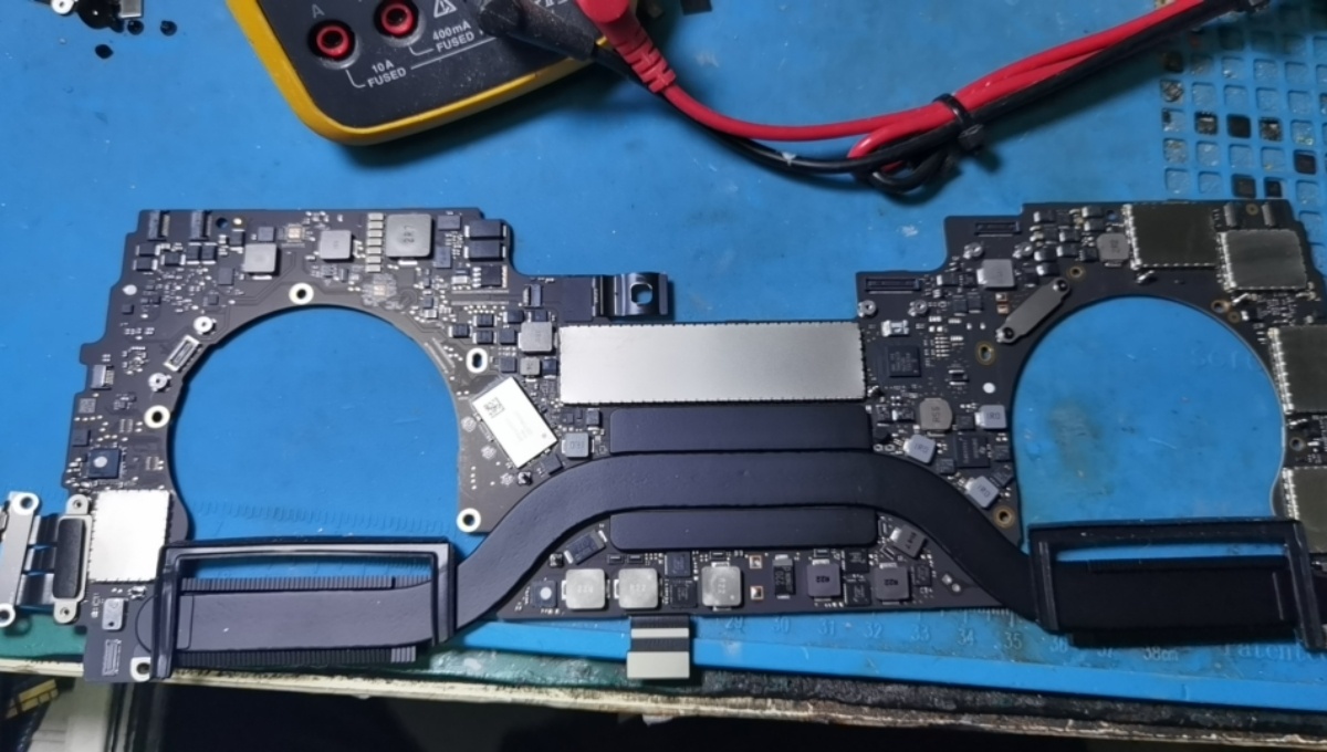

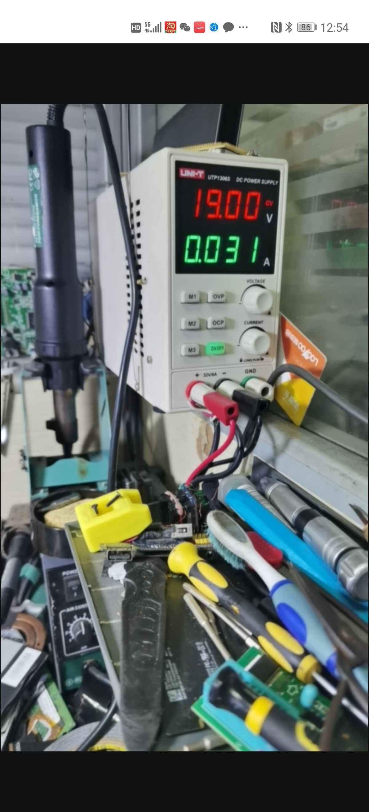

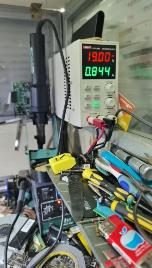

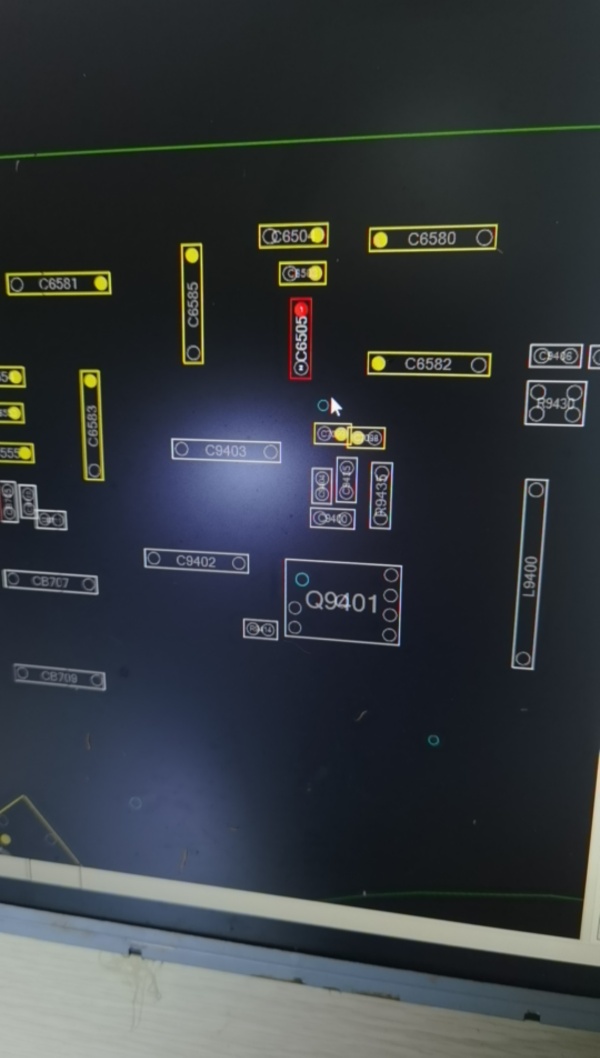

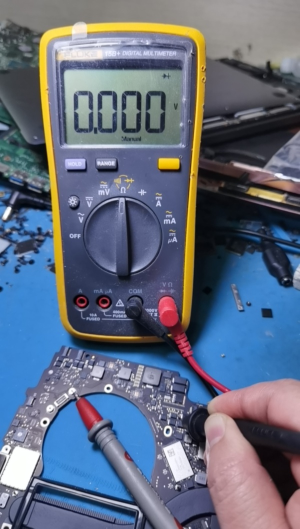

待机有,不加电.看这待机电压有点高.让徒弟把主板拆下.拆下主板在插上电待机还是一样且不上电.看来不是外设有问题.按维修自创法.一看. 二闻. 三摸. 四测量.用掉前面三都没查到问题所在.这时只有拿出维修神表.
一测量下所有电感阻值一切正常.

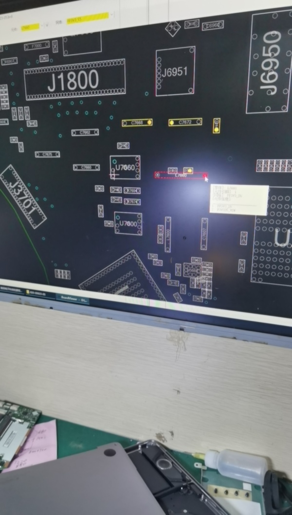

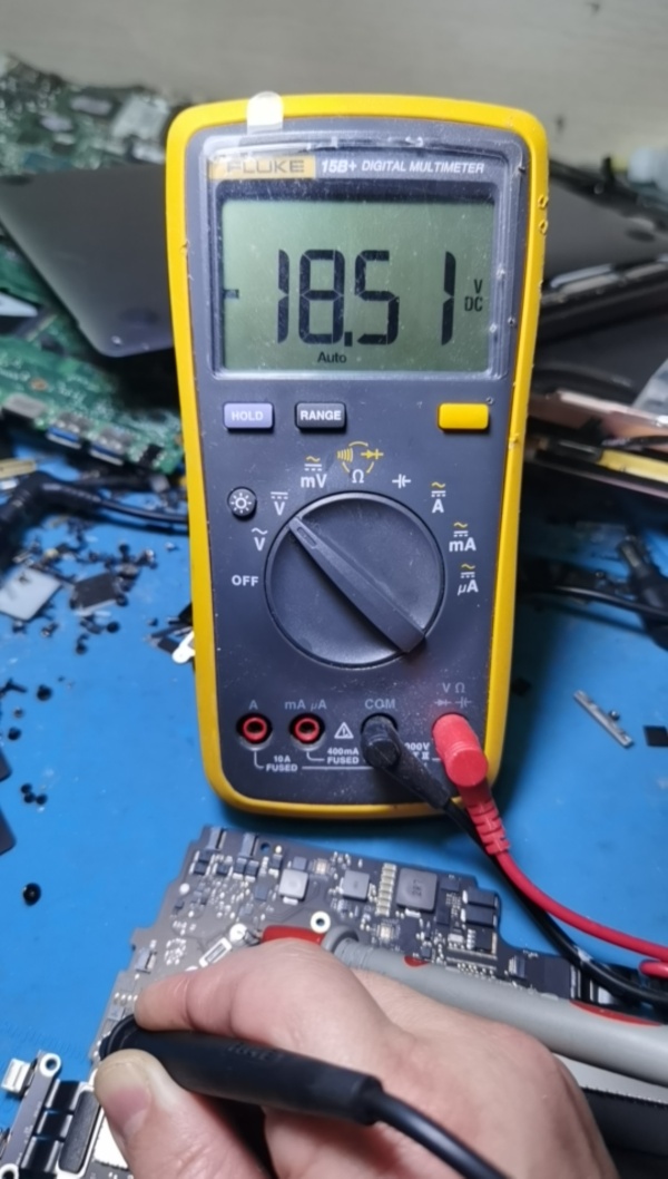

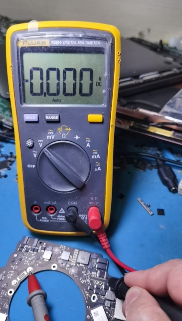

二加电测主板供电.升压20v有.在测量一下12v没有,看来问题就出现在12v电压上.测量一下12V电路上元件.结果对地短路. 这时只要用到大家都会的烧鸡大法,应可以查出问题所在.不负所望,叛徒在我严刑拷问之下招供了c6505

就是电容烧了修到好几台了,捡钱的·故障!!
是的不只是这款.
作者: batteryu2    时间: 2021-1-27 16:25
修过几台,一个电容600
作者: ametowfor    时间: 2021-1-27 21:08
恭喜完修。楼主别吓小白,原来是待机电流有点高。
